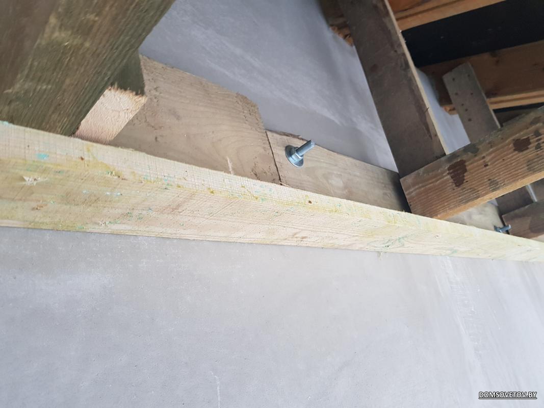

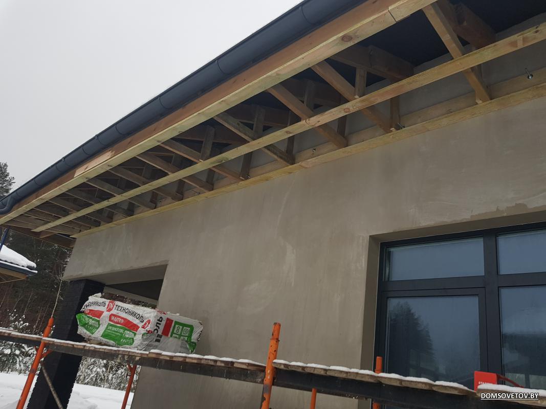

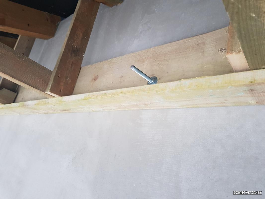

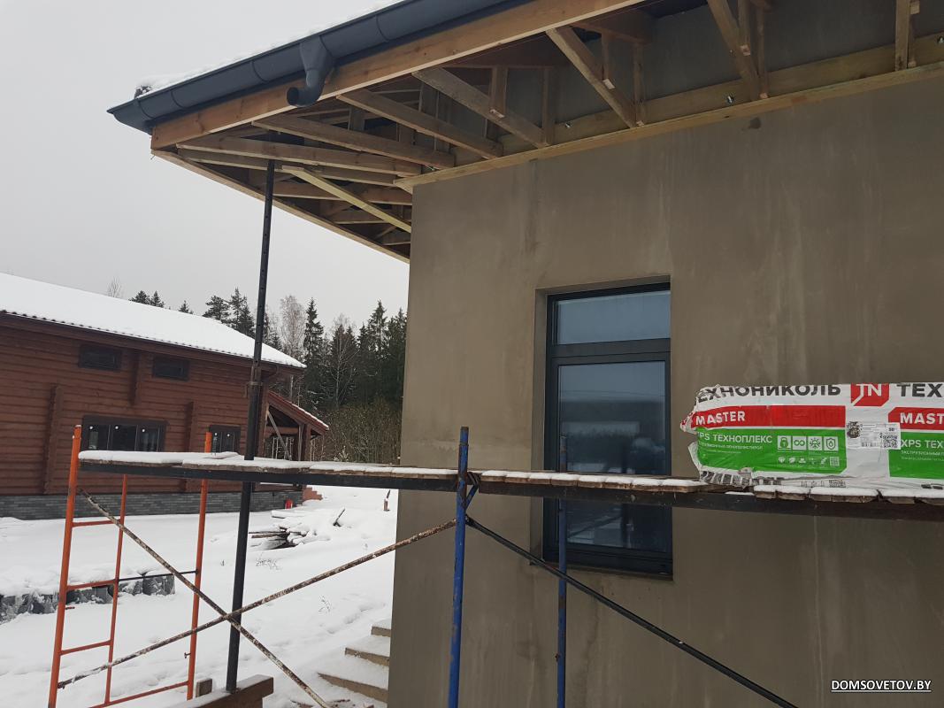

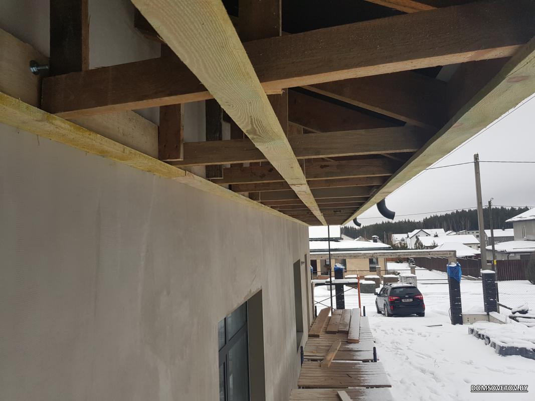

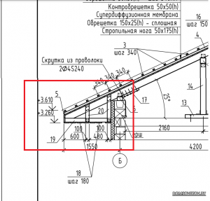

Концептуально идея следующая: большие свесы надо подпирать, нельзя дерево заводить в утеплитель чтобы опереть свесы на стены дома, при большой толщине утеплителя дереву в нем будет не очень хорошо. Поэтому в плоскости подшивы на стены крепится опорная доска, она в шахматном порядке крепится на шпильки + хим анкера к стене + 2 гайки + 2 шайбы и таким образом эта доска не давит на фасад, а через шпильки передает изгибающий момент свесов на стены.

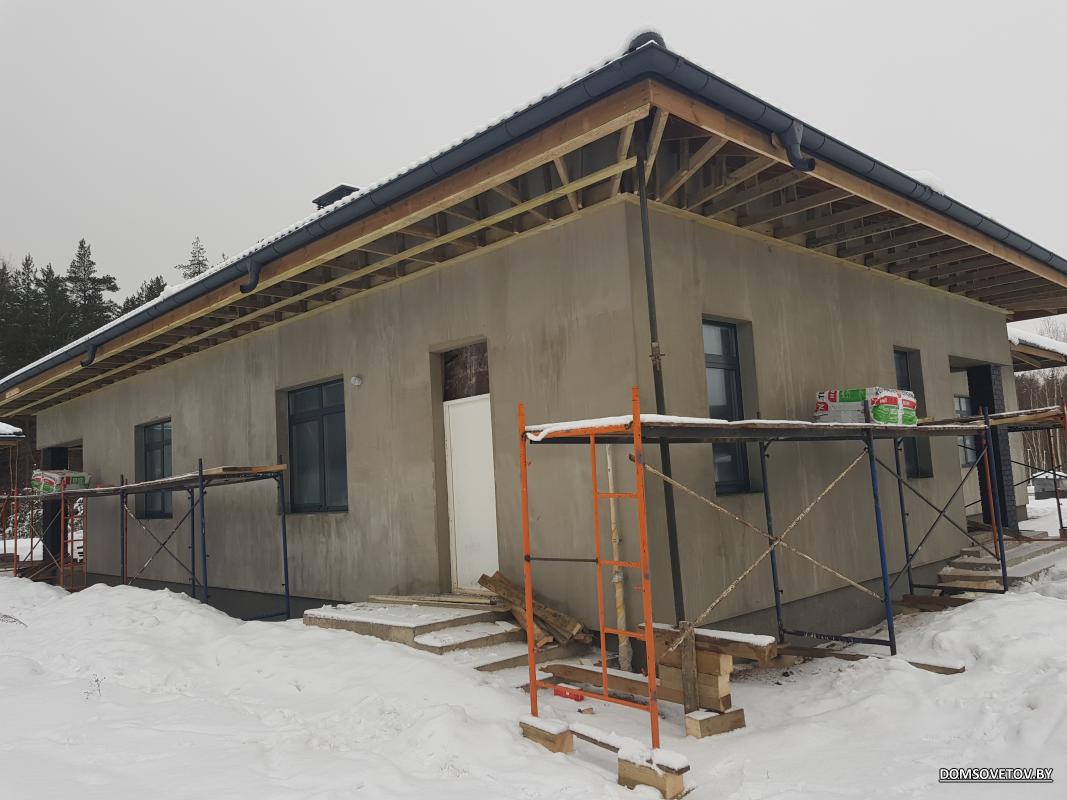

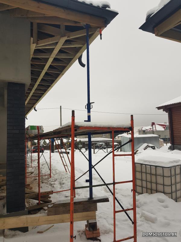

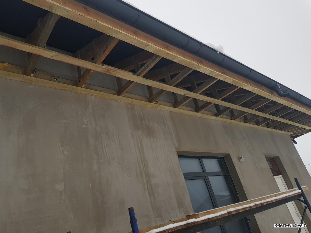

На практике реализация получается вот такая. Стойками-домкратами выдавливаем обратно прогнувшиеся хребты (хребты это двойные стропила со свесами 1.8м и именно они прогнулись на свесах).

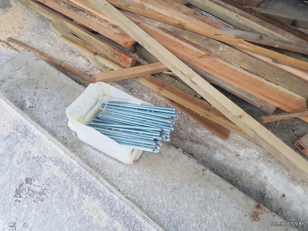

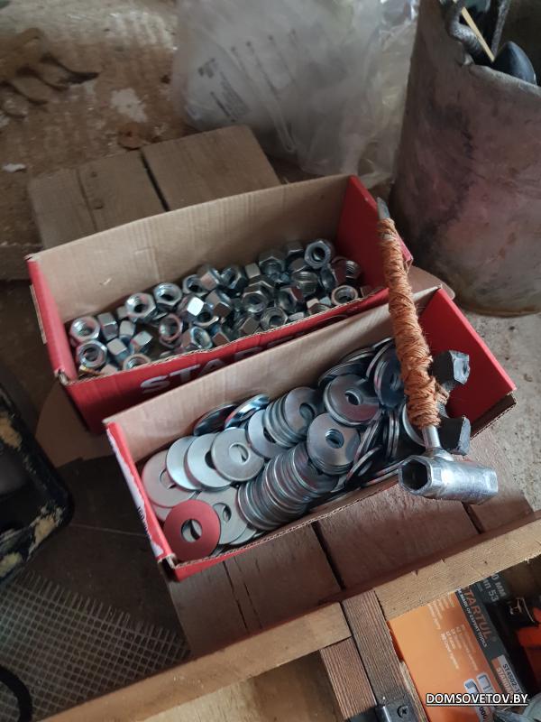

Упорну доску 150x50 крепим к стене шпильками М12 на хим-анкер + 2 шайбы и 2 гайки в шахматком порядке чтобы выровнять доску по плоскости и минимизировать ее кручение в будущем.

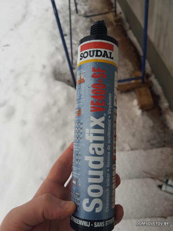

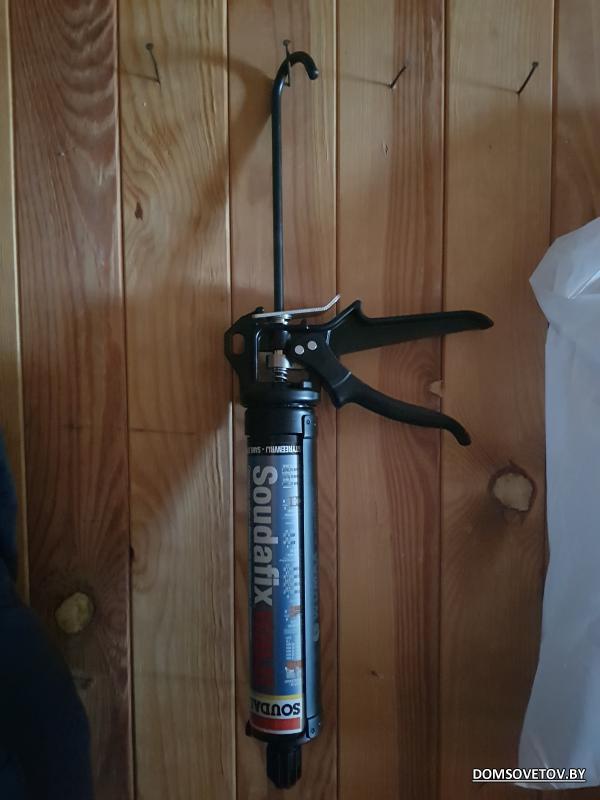

Хим-анкера используем Soudal из профессиональной линейки. Кровельщики советовали Hilti, но они дороже в 2.5 раза. Пистолет для хим-анкера какой-то у ребят специальный, я такого раньше не видел нигде.
Формируем треугольник подшивы как в проекте, но с упором в упорную доску.
После того как каркас будет готов стойки уберутся, свесы надавят на упорную доску и вся конструкция станет в рабочее положение. Прогибов больше не должно быть.

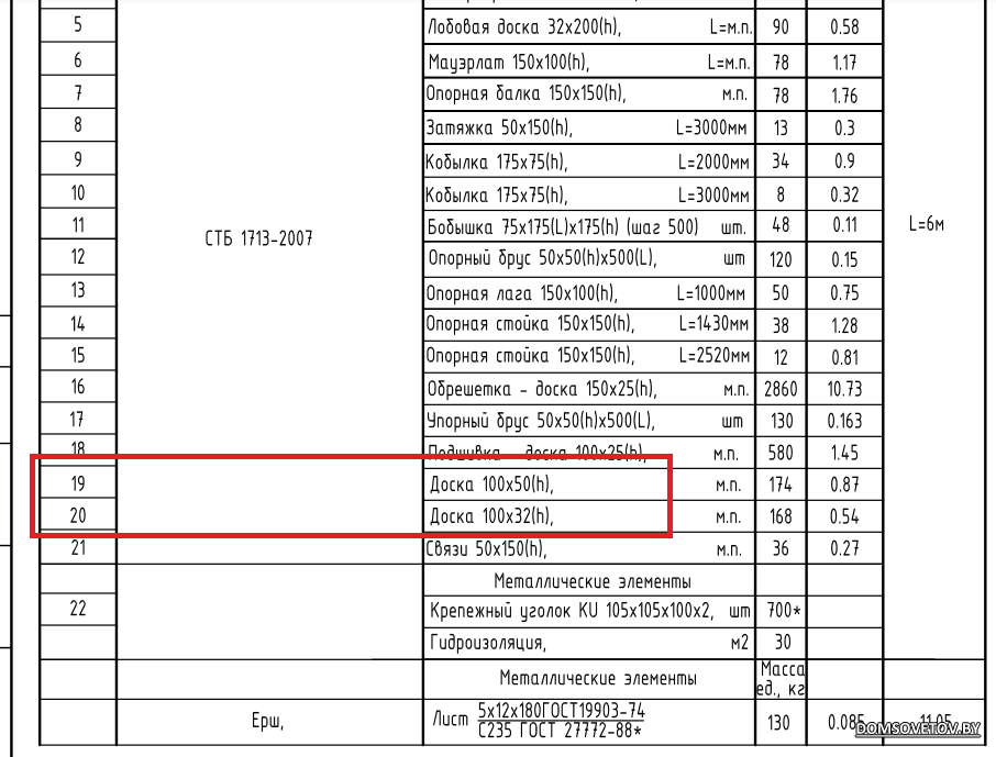

По факту в проекте не рабочий узел оказался... Если бы сделал сразу подшиву по проекту то все бы это перекосилось и пришлось бы переделывать. А так за 2 года увидел динамику, нашли решение и сделали сразу уже с правильным узлом. Даже если есть проект все равно во все надо вникать - в очередной раз в этом убедился.

По поводу прогиба и подпорок - чуток даже при такой конструкции видно. Но только летом на солнце. Часть крыши чуть под другим углом и тогда заметно. Это если перфекционизм включить.
Мне кровельщики сразу это поясняли. Если свесы больше метра то тут ничего лучше не сделать. Только если крышу легче делать.
А какой свес и какие стропила у вас? И у вас же ЦПЧ если я не ошибаюсь? Мне кровельщики сказали что такой конструкцией они уберут 5см перепады, но они все равно будут ~1-2см потому что это дерево. Но самое главное что конструкция уже будет надежно закреплена. На бане свесы 80см с таким же сечением стропил, визуально все ровно, поэтому и не планирую эту упорную доску в этом месте, будет стандартный свес.

@welaribo, Свесы где-то 1.5 метра. Цпч. Прогиб в глаза бросается когда солнце светит на крышу и часть крыши отражает, а потом перегиб, угол крыши уже чуть другой и там отражения солнца уже нет. Чуть по разному цвет крыши получается. Но это только при определенных углах падения света видно.
Такое не часто в глаза бросается, но я уже на следующий год стал замечать.
