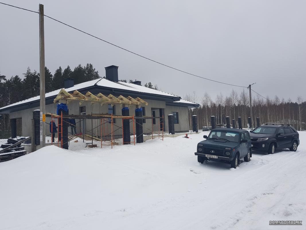

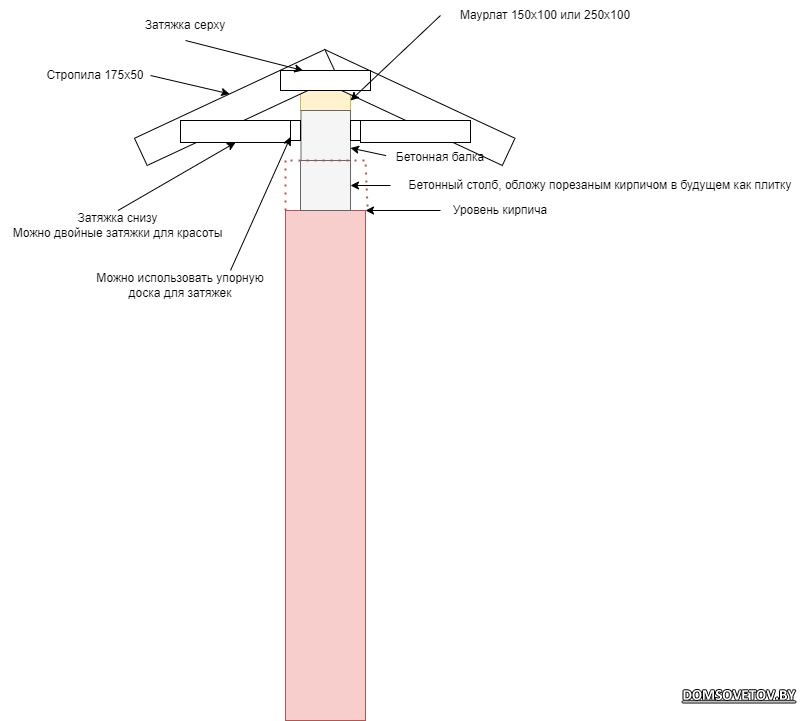

Пока ждем планки подшивы самое время сделать въездную группу пока кровельщики на месте. Вот такую схему согласовали что будем делать. Снизу ничем подшивать не буду поэтому делаю сплошной настил под черепицу чтобы видеть эстетику дерева снизу, дерево самая обычная сосна антисептированное при покупке. Под маурлат испльзую остатки бруса 150x100 по 1м которые есть в достаточном количестве.

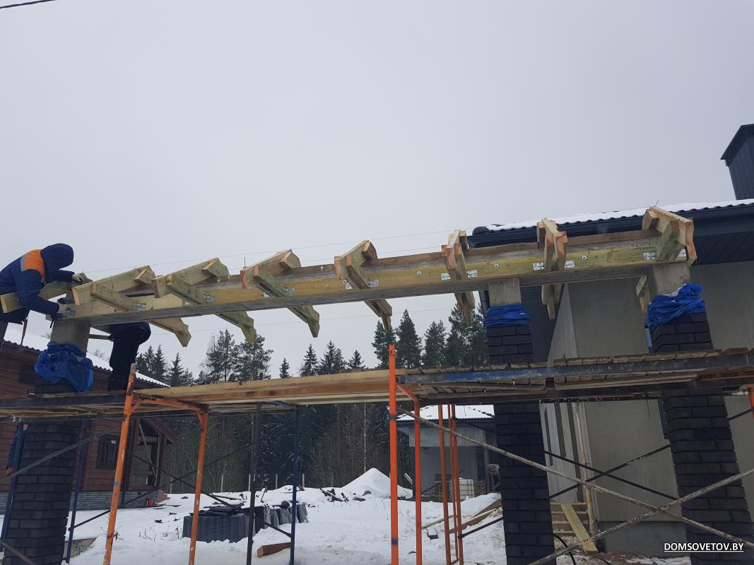

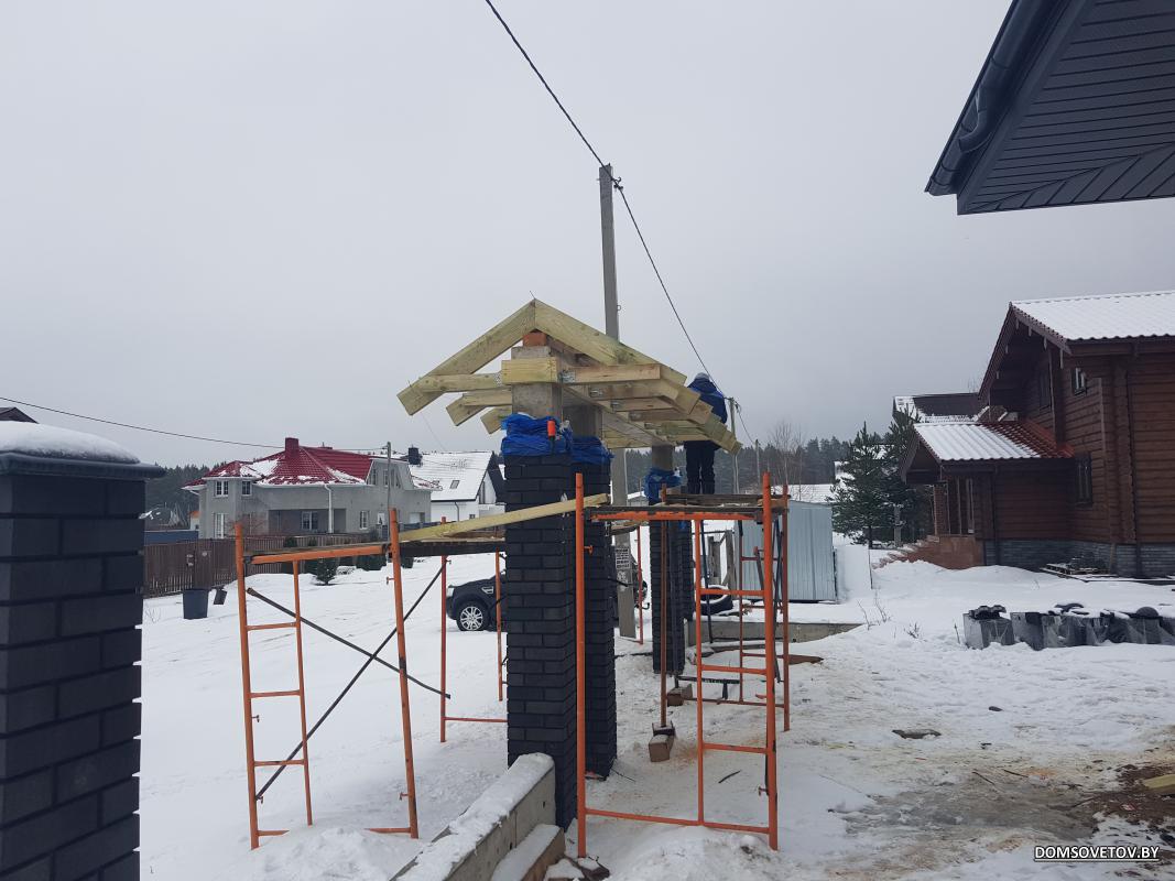

Въездная группа оформляется постепенно. Кровельщики отговаривают делать подкровельное пространство этой группы открытым мотивируя это тем что для птичек будет любимое место здесь: со временем говорят ласточки тут поселятся, а где птицы там и их продукты жизнедеятельности :-). Так что предполагаю что зашивать все таки буду, но не сразу - понаблюдаю что и как, а там жизнь покажет надо зашивать или нет.

Всегда интересовало, какое практическое назначение данной конструкции?

Так получилось :-). Логику принятия решения описывал вот тут полтора года назад. Изначально планировал въездную группу просто металлом обшить, но осталось 3 поддона черепицы которую естественно надо использовать.

ааа роллета, все понятно )))
