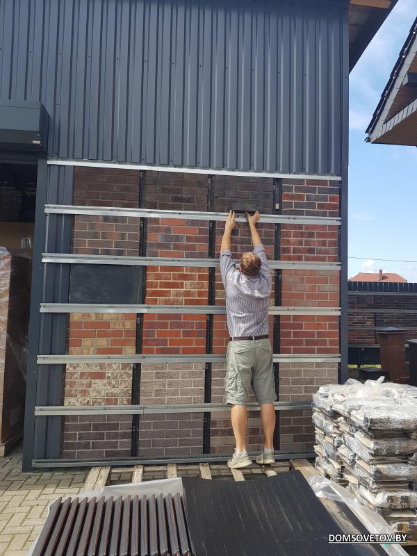

Позже продавец позвонил и предложил рассмотреть приобретение клинкерной плитки для фасада. При хорошем объеме будет прямая покупка на заводе, спец цена и интерес продава привезти последние партии до октября, потому что после октября это будет уже невозможно.

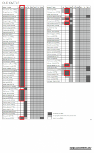

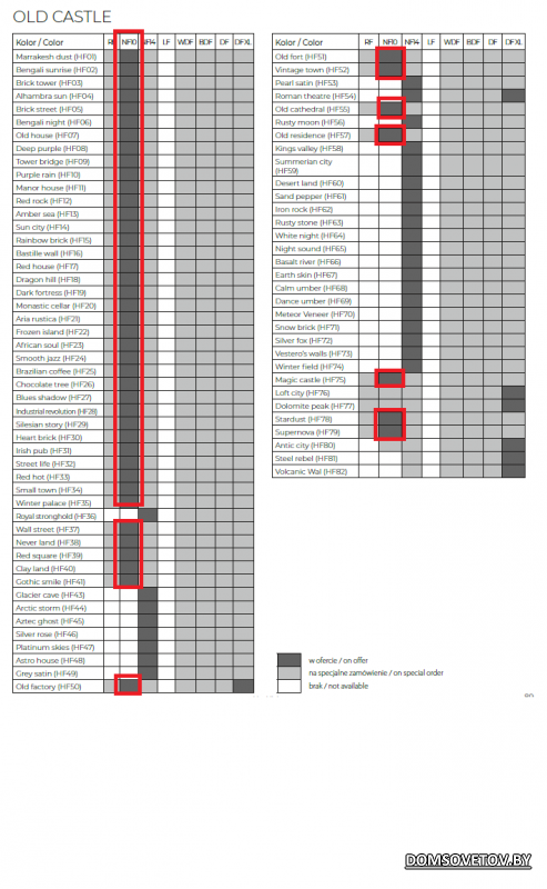

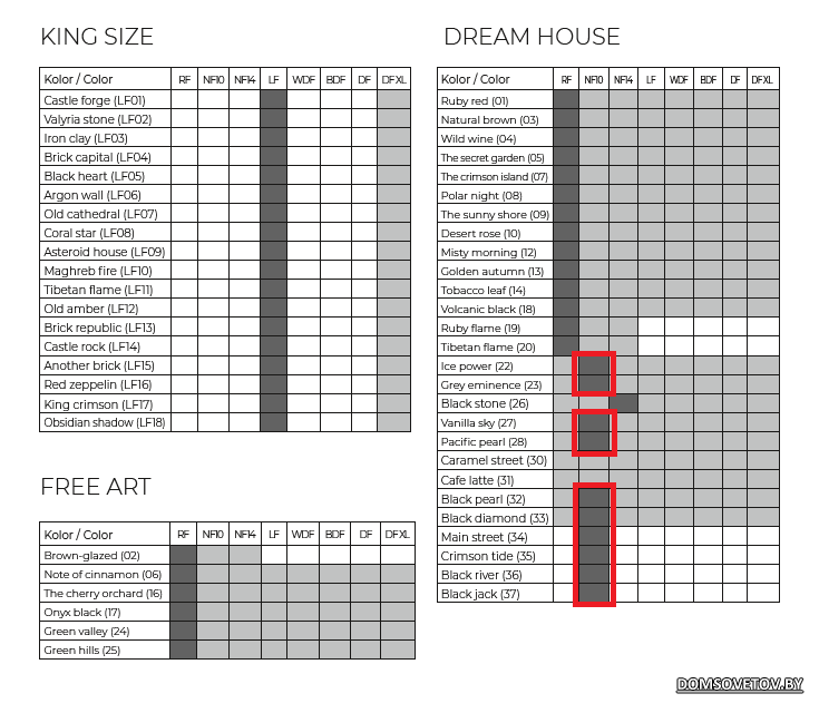

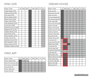

По производителю предложили смотреть King Klinker потому что самая приемлимая цена + качество. После вникания в вопрос ценообразования стало понятно что мой вариант это плитка толщиной 10мм потому что толщина 14мм дороже в полтора раза. Сам факт ограничения толщины плитки уже значительно снизил выборку из чего выбирать + формат NF чтобы все перекликалось со столбами. Начали смотреть коллекции Old Castle и Dream House, 2 другие коллекции уже отпали.

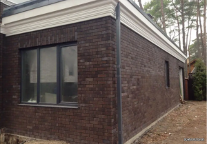

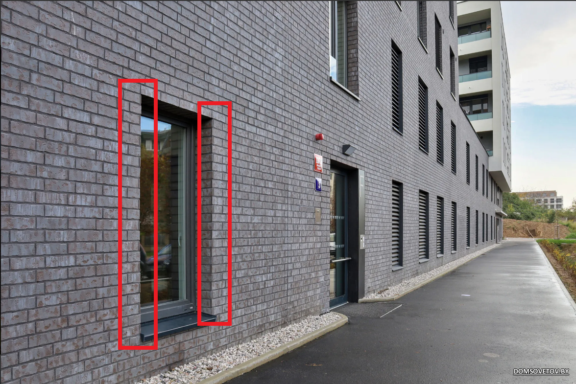

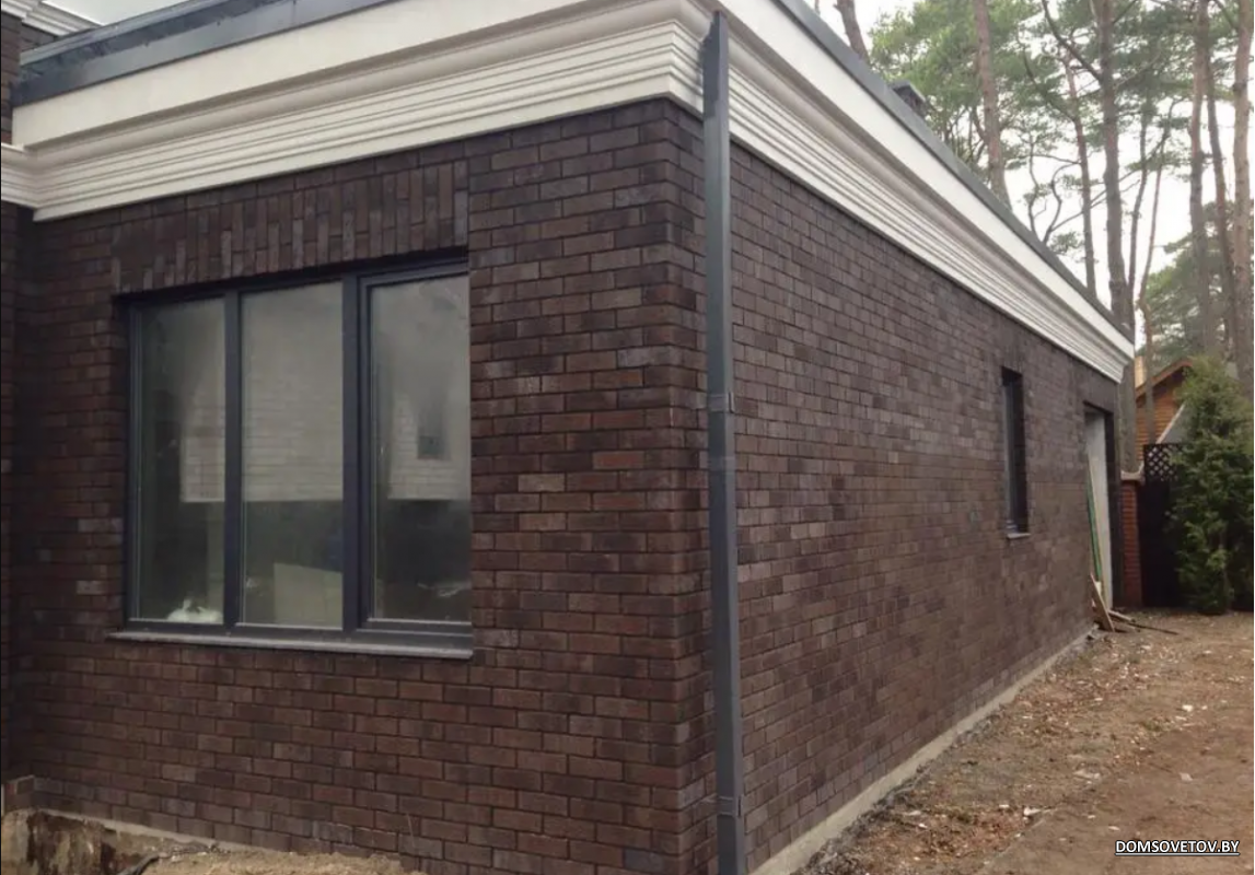

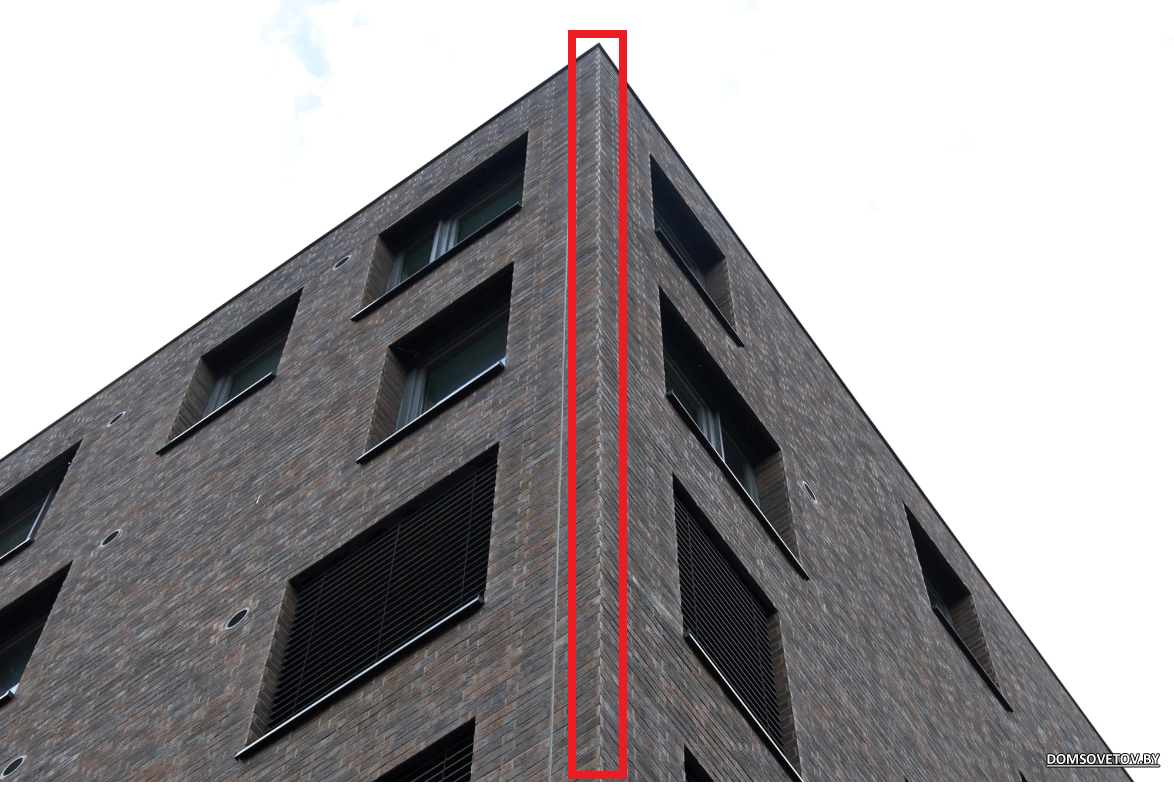

Изначально смотрел угловые элементы которых надо было на ~120м углов, но с ними цена становилась 1.5X от цены плитки. Но когда посмотрел галерею реализованых проектов на сайте King Klinker то увидел что там подавляющее большинство проектов реализуется без угловых элементов и смотрится это для меня вполне нормально. Поэтому отказался от угловых элементов. Планируется простая стыковка плиток на углах без запилов. Именно так и сделаны/показаны многие проекты в галереи производителя.

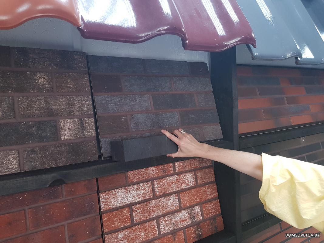

Сделав такой предварительный анализ затем был визит с супругой посмотреть выставочные образцы и выбрать что-то темное под столбы. Прикладывали кирпич столбов, смотрели под разным освещением и углами. Картинки в интернете это одно, но важно пощупать все руками.
Коллегиально остановились на 2х цветах: Dark Fortress HF19 и Blues shadow HF27 которые очень похожи + которые также понравились после того как мы на них посмотрели/пощупали самостоятельно на образцах.
После этого общение с заводом, прояснение цен, выбор продавца. По ценовому предложению самые лучшие условия предложила компания K2K из Гродно, у местных продавцов цены были на 10-15% выше. K2K доставляет плитку железнодорожным транспортом до Гродно, затем доставка из Гродно на объект за их счет, мне надо будет только разгрузить. Только эта компания из тех с кем я общался использует железнодорожный транспорт для доставок, все остальные используют автомобильный и это одна из причин почему они могут дать более лучшую цену как я понял. По цене м2 получится ~28 евро (48 плиток по цене 0.6 евро за штуку, шов 12мм). Договор заключен на Dark Fortress HF19, предоплата сделана, жду доставки.

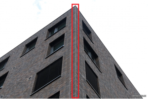

на самом деле черепашками можно сделать заусовку плиток для углов достаточно быстро, не говоря уже про станок для плитки с протяжкой. Конечно придется день другой потратить, но, на мой взгляд вид будет гораздо лучше.

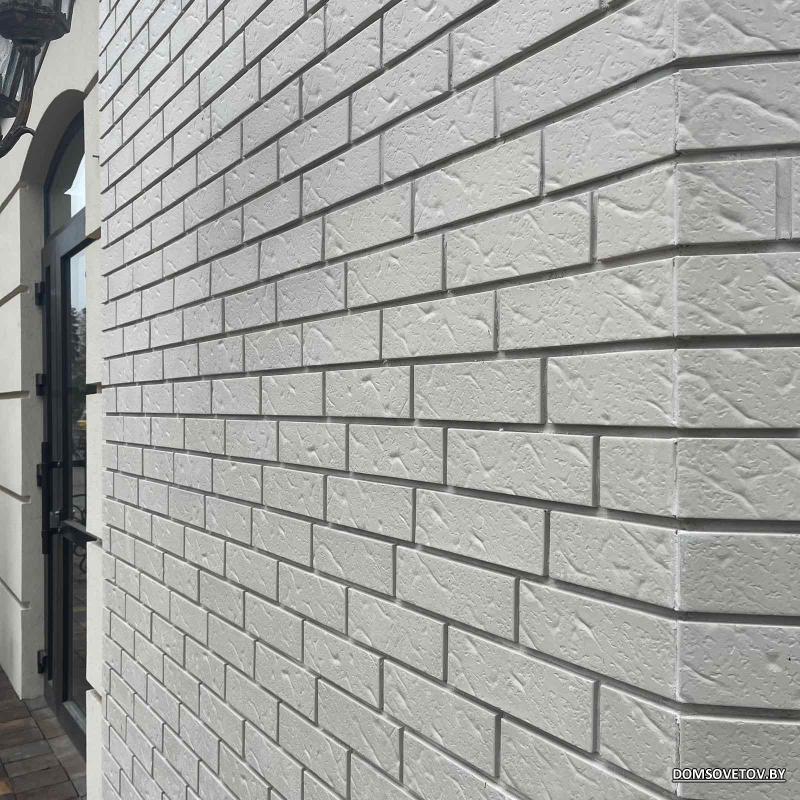

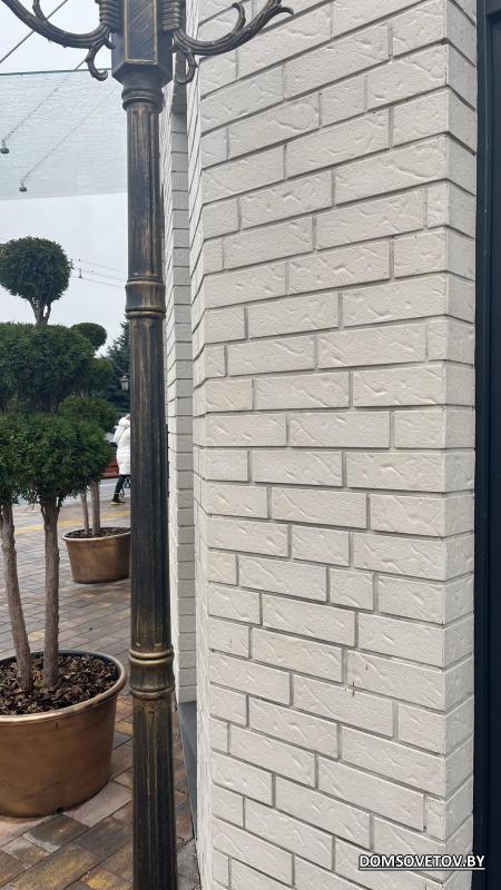

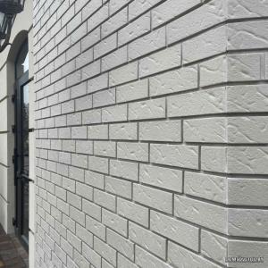

Запилы не нравятся если честно, это все равно видно что не цельный элемент вблизи + непонятно как фуговать/затирать эти запилы с минимальными зазорами потому как полусухая затирка для обычного шва сюда уже не подходит. Обычная стыковка как на фото выше со швом 12мм более предпочтительнее на мой взгляд - везде одинаковый шов, одинаковая фуговка/затирка - как по мне это более гармонично смотрится.

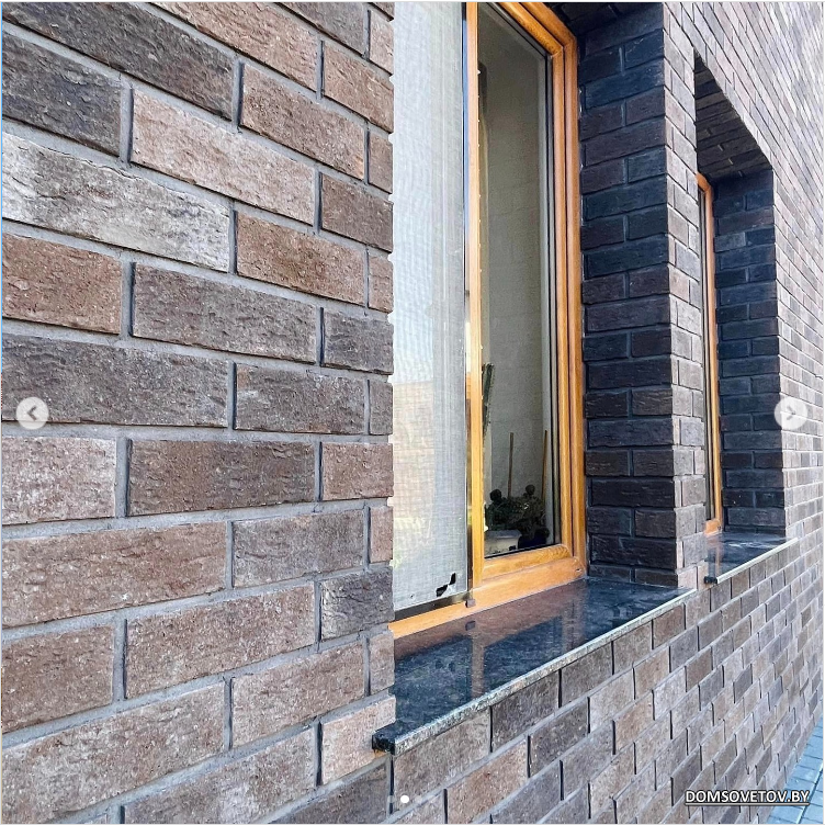

Вот кстати фото из Гродно прислали как запилы делали на плитке Roben Oslo на одном из зданий. Сама плитка огонь как по мне, но вот эти запилы и фуговка запилов...ну так себе по внешнему виду. Или тут исполнение хромает?

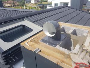

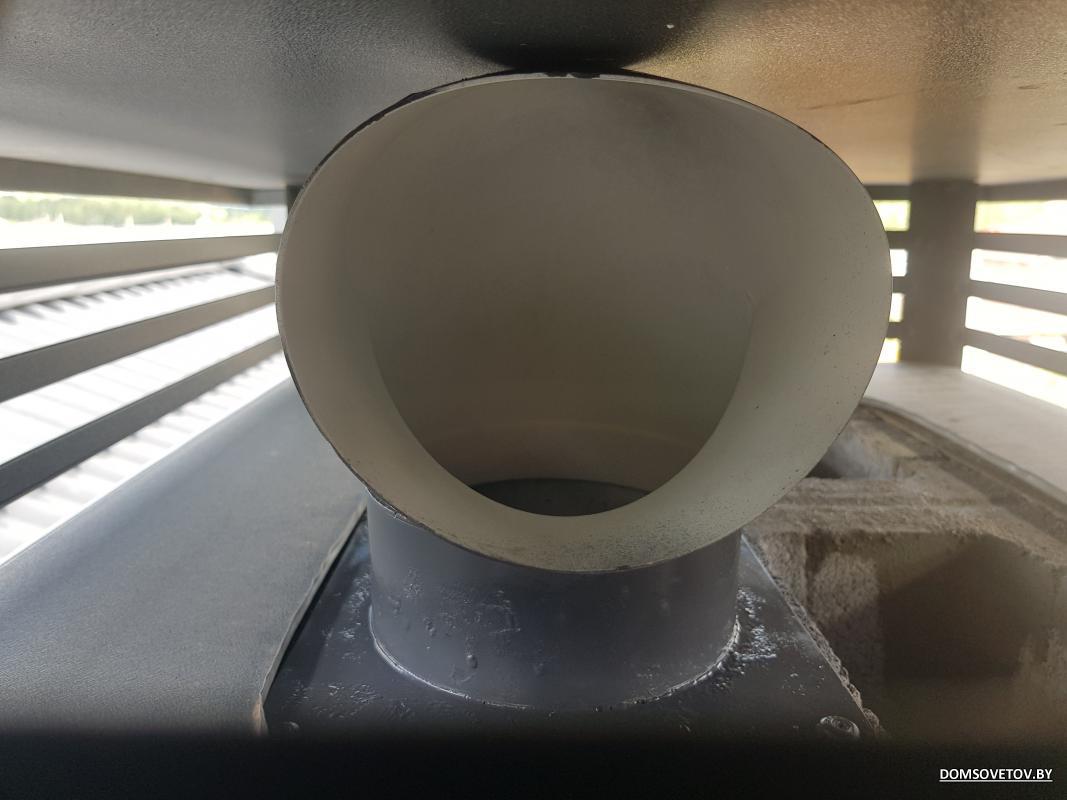

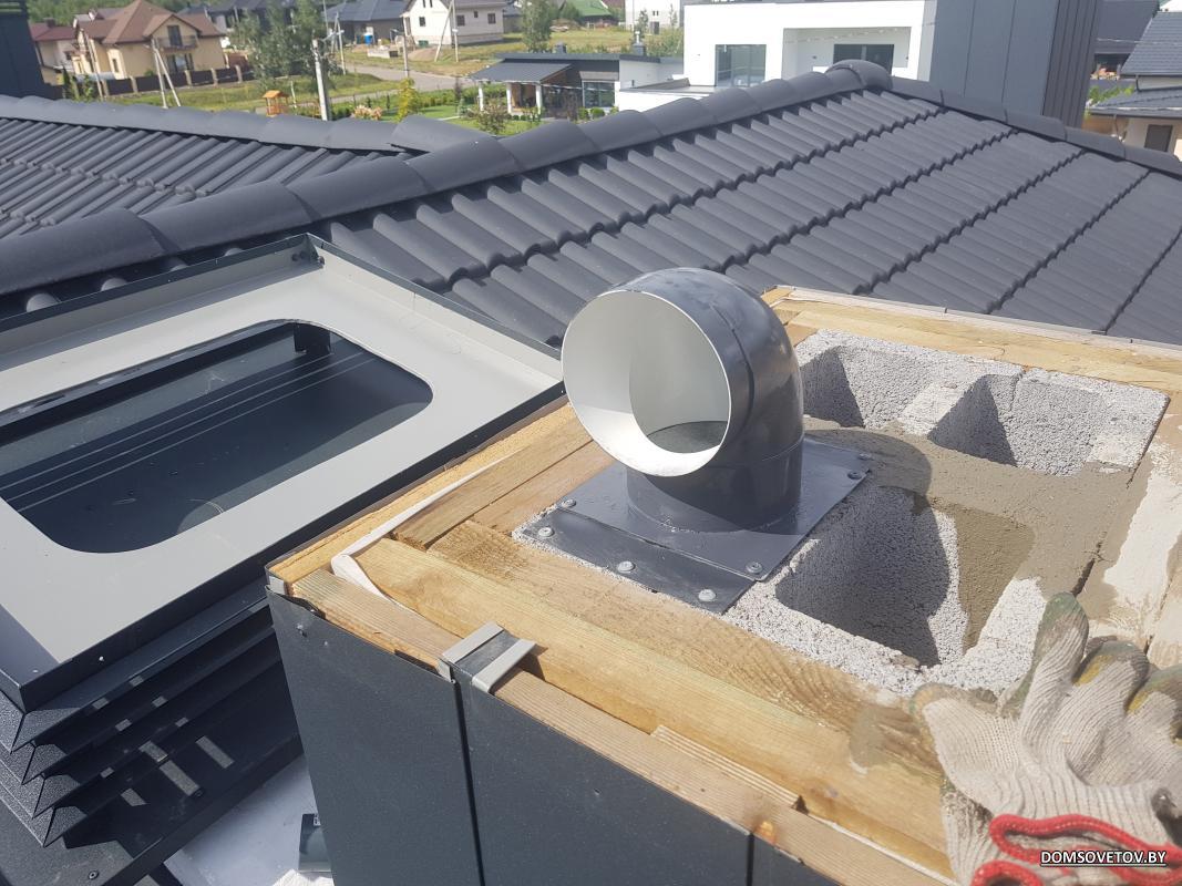

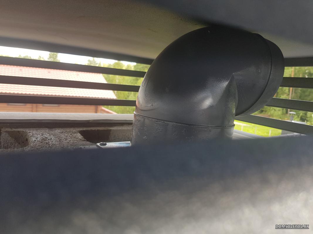

По крыше лазить научился, как работать с вент-каналом посмотрел мастер-класс от Юры. Значит готов исправить косяк с вытяжкой для кухни который подсмотрел у Терехова!
При естественной вентиляции рекомендуется вытяжку кухни отвести коленом в бок. Объяснение следующее - воздух от вытяжки будет вылетать из вент-канала, биться о металлическую накрывку вент-стояка и отражаться вниз в какой-то степени. Как результат рядом находящиеся вент-каналы могут дать обратную тягу потому как сверху в них будет дуть отраженным воздухом от накрывки. Конечно при отсутствии притока часть каналов может и так быть с обратной тягой при включенной вытяжке, но тем не менее лучше этот момент учесть чтобы он не сыграл. Это рекомендуется сделать только для вытяжки кухни, канал которой вообще не работает как естественная вентиляция.
Залажу на крышу, распаковываю вент-канал, ставлю колено использую практики которые подсмотрел у Юры, собираю все обратно. Теперь этот момент учтен и рабочая вытяжка не будет дуть обратно в вент-каналы.

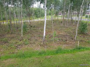

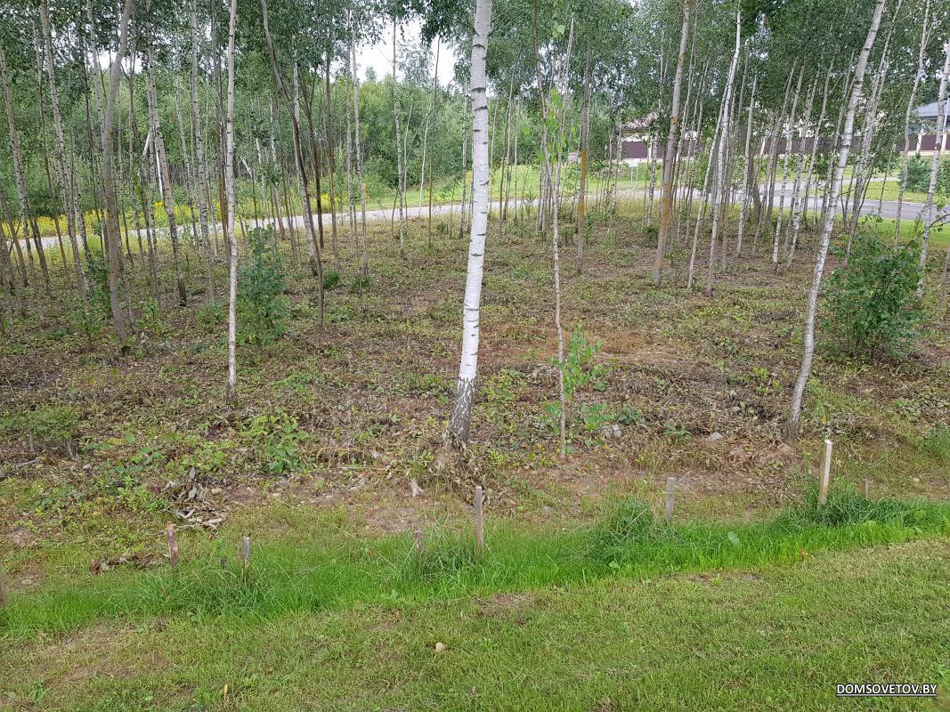

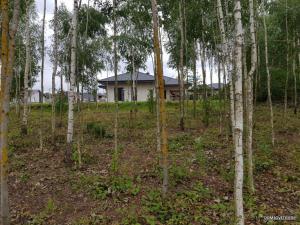

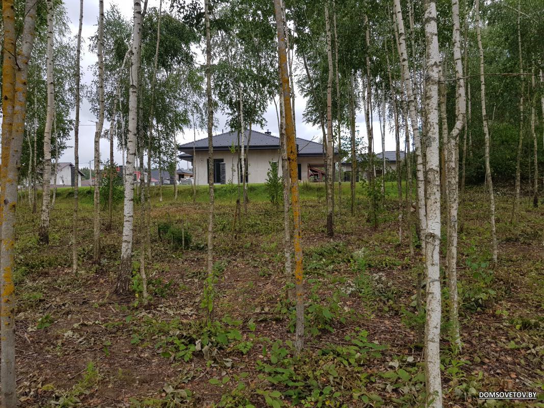

Проредил за участком немного заросли. Все сосны/елки оставляю, большие березы тоже оставляю, если хвойников нет то и березы оставляю. В целом тут главное не перестрараться и не вырубить лишнего. Будет здесь еще несколько итераций вырубок. Когда опыта нет то такой итеративный подход работает отлично.

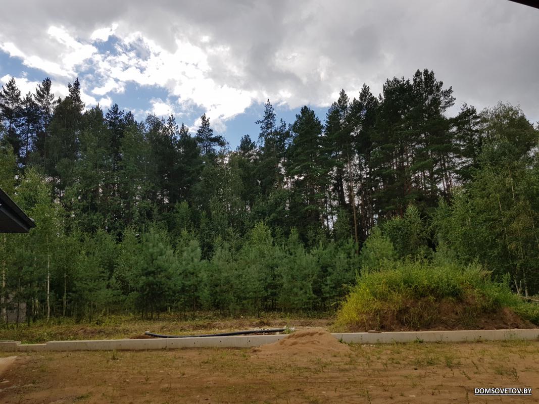

Очередная итерация улучшения территории за участком. Прямо за террасой вырубил все березы, оставил только сосны которые уже подросли. И результатом очень доволен! Пришло понимание что имея высокий лес за участком нет смысла в высоких растениях между участком и лесом, тут сам лес это основной фон, растения между лесом и участком должны быть меньше чтобы появлялся визуальный объем/комфорт. Но сосны ведь будут расти и становится больше... Сосен сейчас много, буду постепенно уменьшать их количество по мере роста + возможно по весне подстригать чтобы формировать растения "не в рост, а в пушистость". Соседи таким образом подстригают свои обычные сосны и результат очень интересный!
С другой стороны участка просто уменьшаю количество растений потому как березы + осины были оставлен с запасом + происходит естественный отбор - что-то ломает ветром, что-то нечаянно повреждает тример с секаторами при уходе. Раз в год захожу в эту зону с тримером чтобы покосить поросль + убрать что сломало. За пару лет все растения окончательно подрастут и зона будет полностью сформирована. Мусора не стало здесь с момента как начал ухаживать за территорией.

@welaribo, По моим наблюдениям лучше заранее проредить немного сосны и березы, они будут лучше от этого расти, пока они немного глушат друг друга и мешают.
