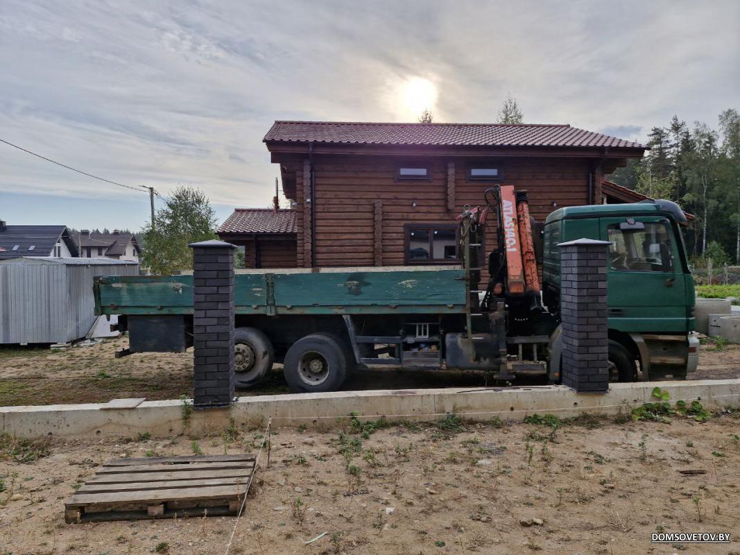

Я в свое время разгружал манитушкой(Manitou). Очень удобная и маневренная штука. Если есть возможность заказать, а также если проедет через ворота, то рекомендую.

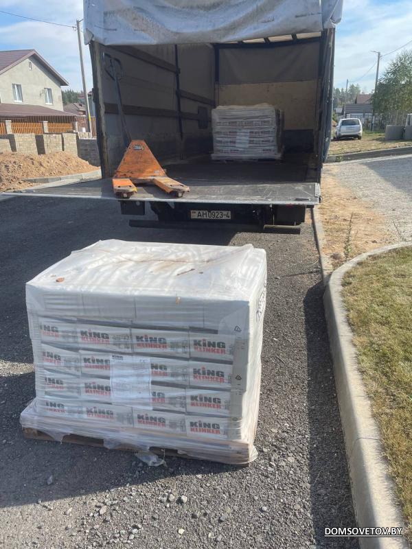

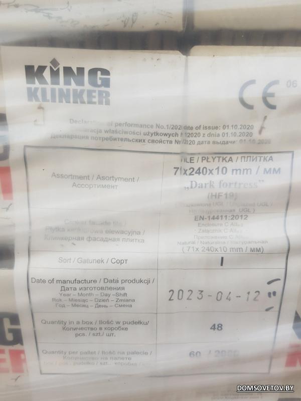

Приехал клинкер из Гродно. По итогу доволен взаимодействием с компанией К2К из Гродно. Все что обещали - выполнили, никаких вопросов. Как я понял у них аврал по заказам - даже звонили и уточняли может быть у меня связи на БелЖД :-) есть чтобы выбить доп вагоны, до конца сентября им надо привезти 5 вагонов продукции, но свободных вагонов нет...

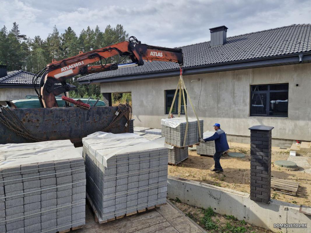

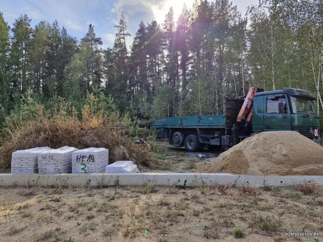

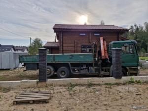

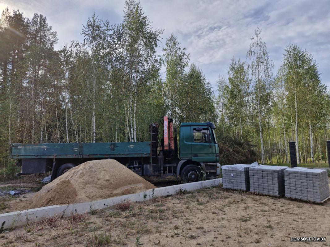

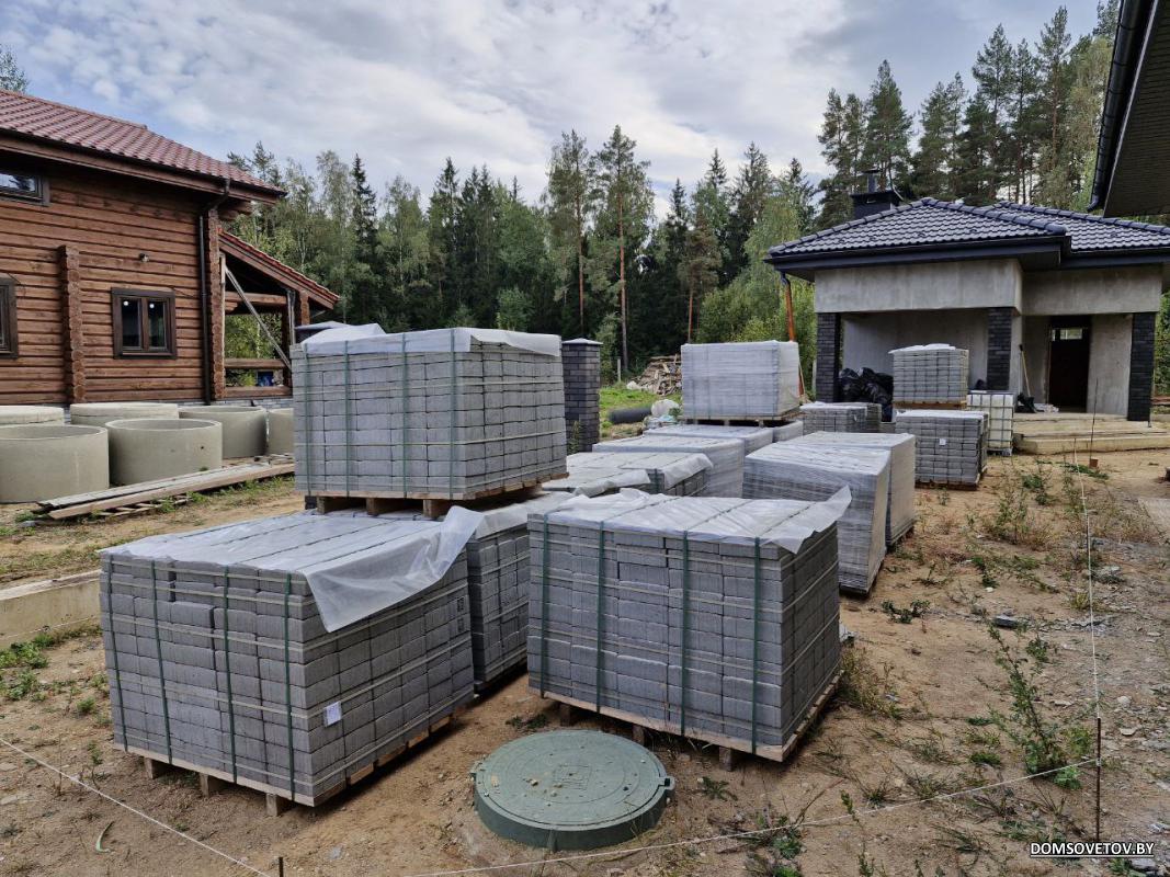

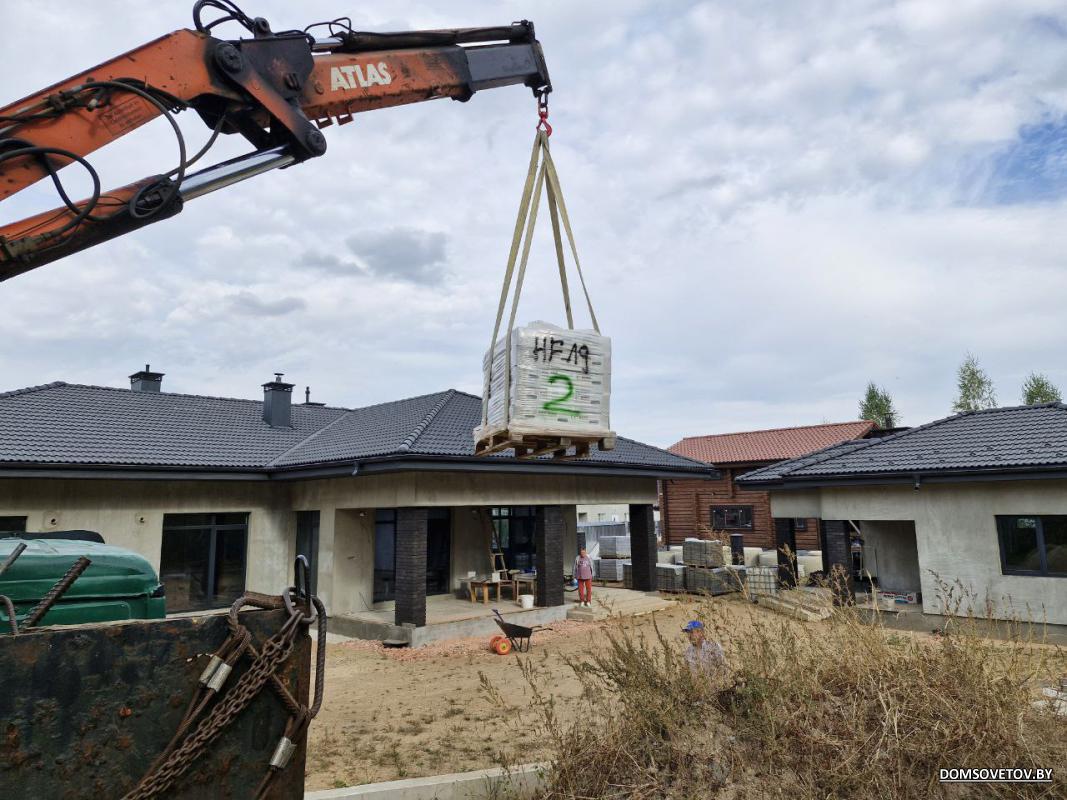

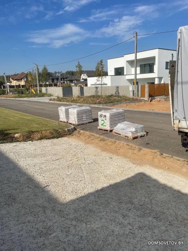

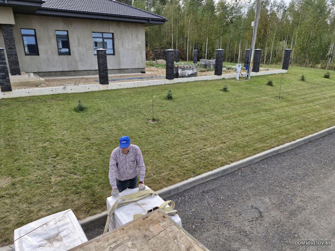

Начал возить сегодня тротуарную плитку. Приняли 4 рейса манипулятора, завтра еще 2 рейса. Конечно спасибо большое соседу который позволил через его участок все эти поддоны разгрузить в самый центр.
Остаток уже разбросаю по 2м другим местам и плитка будет равномерно распределена по участку для укладки в соответствии с требуемым метражом.
Заодно как и планировал клинкерную плитку тоже перебросил на заднюю часть участка манипулятором.

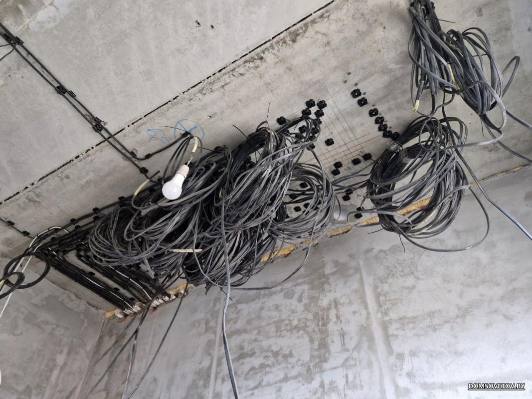

Электрика дома подходит к концу, начали заводить все провода в топочную. Много там всего под потолком висит конечно...

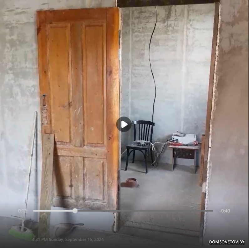

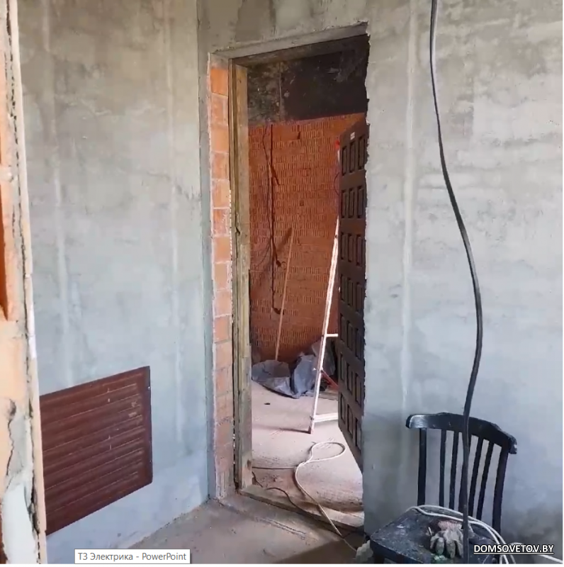

Дальнейшие планы - ставлю временные двери в топочную, лампочку для света надо смонтировать, решетку на вент-канал, листик с адресом распечатать. И буду сдаваться Мингазу.
Двери 2шт снял с бани и поставил в топочную, коробоку для них из черновой доски оставшуюся после бетонных работ смастерил. Остальные моменты тоже что надо подготовил: вент-решетка, листик с адресом, свет, заделал проходы газовой трубы через стены.
Сегодня была комиссия Мингаза. Газовщики кто делал монтаж отзвонились и сказали что все ОК сдались. В течении 10 дней должны быть готовы документы от Мингаза, затем еще до 7ми дней надо подождать приезда пусковой бригады. Это значит дней через 20 максимум должен быть с газом!
