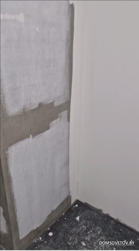

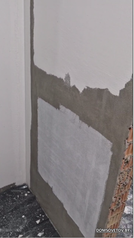

Готовимся к приезду представителей Ceresit, сделали тесты которые обговаривали:
1) - Все тестовые образцы шпаклевки на Ceresit показали наличие рыжиков. Нет различия в доставках разбежка между которыми у меня были 2-4 недели. Я предполагал что проблемы будут только на каких-то определенных стенах, но по факту везде
2) - Тестовый образец на цементной штукатурке Lux не выявил никаких проблем
Что попробовали сделать:
1) - Прошкурили жирафом стеночку и нанесли шпаклевку - отличий нет - рыжики проявляются как и были раньше. То есть нет смысла что-то зачищать по стеночке, это не проблема верхнего слоя
2) - Выковырили шпателем рыжики на небольшом тестовом образце, прогрунтовали, нанесли шшпаклевку - проблем нет, рыжики не проявляются
3) - Поверх первого базового слоя на котором проявились рыжики наклеили стеклохолст и зашпаклевали вторым слоем шпаклевки - проблем нет, рыжики не проявляются
По результатам тестов получается следующая картина:
- На стенах где планировался стеклохолст никаикх изменений, рыжики закроются стеклохолстом и проблем не должно быть как показал тест.
- На стенах где планировалась более простая подготовка под обои можно выковыривать рыжики и затем такая же базовая подготовка, все должно быть ОК; но это муторная работа во всех 3х спальнях убрать механически все проявления. Либо же отказаться от простой подготовки стен в спальнях и сделать стены под декоративку/покраску со стеклохолстом и проблем опять же быть не должно.
Жду представителей Ceresit, может быть они что-то смогу прояснить что это и почему это произошло. На текущий момент времени я на 99% уверен что все дело в некачественной смеси от Ceresit, есть там какие-то примеси что дает вот такой эффект.

Сегодня была встреча с Ceresit на объекте. По результатам осмотра составили рекламационный акт:
Ceresit подтвердил что скорее всего в штукатурке есть какие-то мелкие примеси (возможно, это металл, что-то смололи как выше обсуждали; но возможно это и какие-то другие частицы) которые и дают такой эффект. На вопрос насколько это распространенная проблема получил ответ что практически не встречается такая проблема, я чуть ли не первый кто сейчас обратился с такими симптопами. Но личное общение на то и личное что видишь мимику + глаза + поведение. И поэтому мое представление от полученных ответов - не я первый кто обратился с такой проблемой, все все понимают от чего это :-).
По самой штукатурке вопросов нет - все сделано в соответствии с рекомендацией производителя и это отражено в акте. Рекомендация Ceresit - подобрать грунтовку которая перекроет контакт с частицами металла. Стандартная Ceresit CT17 которую я использую не подходит, у нее другое назначение и состав. Рекомендовано попробовать Ceresit CT16 и Semin SOUS-COUCHE AIRLESS. Первый вариант Ceresit привез небольшое ведерко на пробу без опозновательных знаков, но с нужной надписью, второй - есть в свободной продаже.
По словам Ceresit - эти грунтовки должны перекрыть базовый слой и создать нужную защиту. Если не поможет - будут другие рекомендации. По результатам тестов когда мы подтвердим нужную грунтовку то Ceresit доставит нужный объем материала за свой счет.
О демонтаже речи не идет, со штукатуркой все хорошо по результатам осмотра, вопрос именно с финишным покрытием. Задача - подобрать нужную грунтовку и тут в ответах Ceresit я вижу уверенность что мы это сделаем, в отличии от вопросов насколько частая это проблема :-). Поэтому мне кажется Ceresit уже решал эту проблему по более ранним обращением и действительно уверен что все лечится нужным составом грунтовки. А других решение и не может быть в принципе сейчас - демонтаж штукатурки на текущем этапе это ... просто пиз...ец.
Поэтому продолжаем эксперименты и тестируем разные решения, теперь уже с Ceresit. Надеюсь на лучшее.

На выходных делали тесты, много стен в тестовых образцах.
Пробовали разные комбинации и подходы. Идеального состава который полностью бы убирал проблему нет. Нужен комплекс мер на основе полученного опыта, а именно: несколько слоев правильного грунта + стеклохолст на клею.
