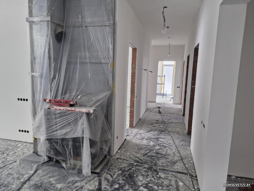

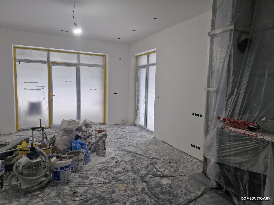

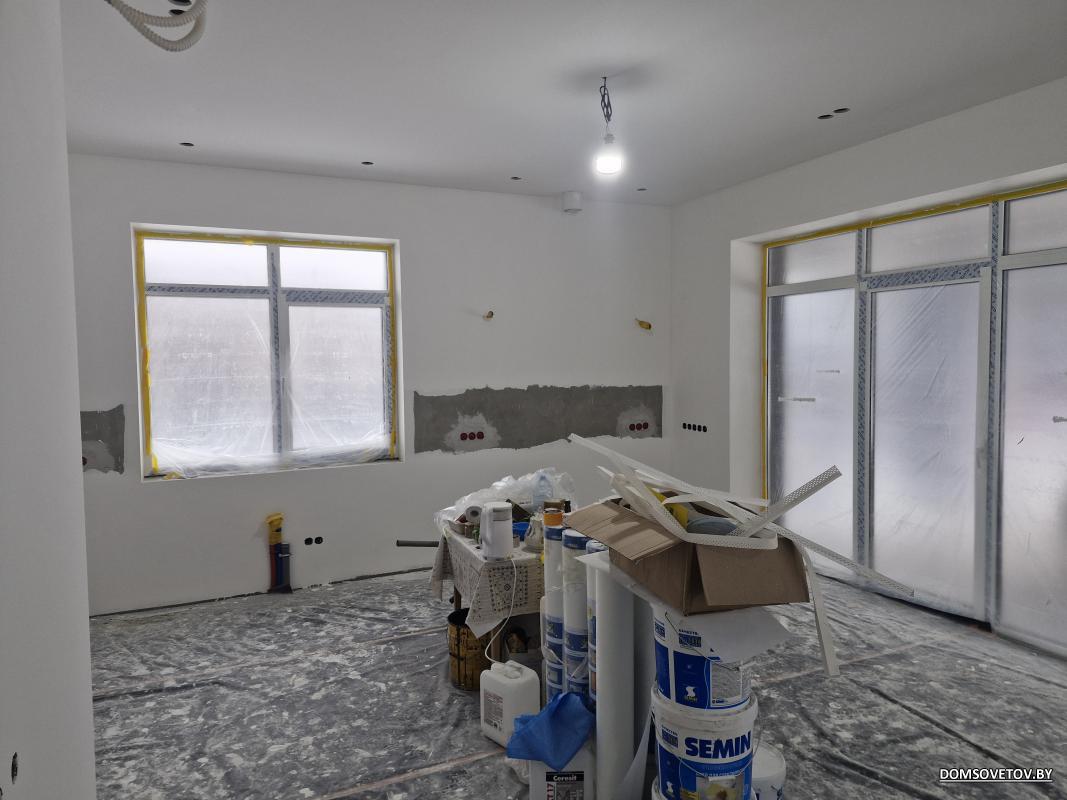

Продолжаем шпаклевать. Нанесли 2 базовых слоя.

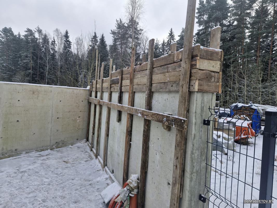

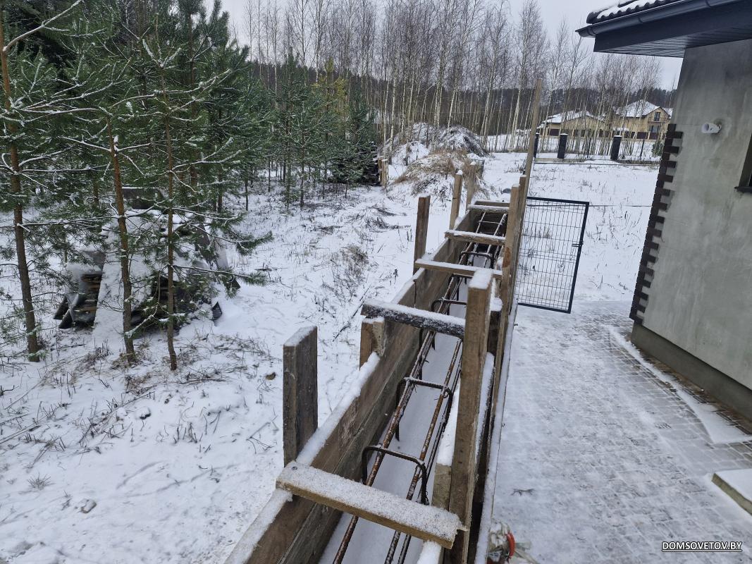

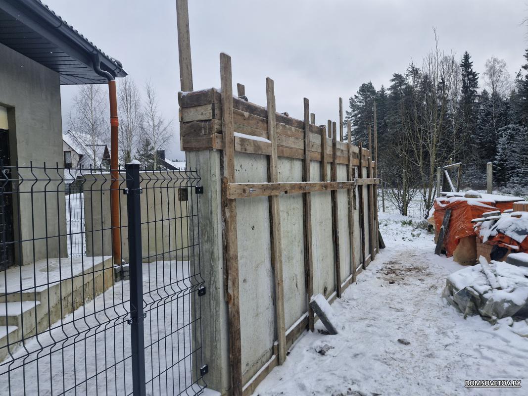

Думал за баней сделать навес зимой так как весь материал на месте. Но пообщался с кровельщиками и их рекомендация - дозалить бетон по задней стенке которая идет углом к бане чтобы сформировать одинаковый угол стропил в финишном исполнении. Все можно конечно сделать и деревянными конструкциями, но бетоном надежнее и сами кровельщики и посоветовали его использовать. Поэтому пока надо готовить армаокаркас и самомесом дозаливать на нужную высоту под углом всю заднюю стеночку.
Засверлился, вклеил П-ки на хим анкер, собрал каркас, опалубку, раскрепил. По весне замешаю на месте бетон и залью под нужный угол крыши.

Блин, красиво залито, а ты сверху соцкультбыта добавишь... может надо было в аренду взять опалубку гладкую лучше на пару дней? Или потом отделывать или шлифовать будешь для красоты?
Старый 16.12.2025, 11:28   #2090 или 336892
welaribo
Регистрация: 13.09.2015
Сообщений: 1,435
При остатках черновой доски от общестроя брать опалубку в аренду - это не по-хозяйски :-). Планирую чашкой алмазной шлифануть когда сниму опалубу. Я уже попробовал на небольшом участке как оно получается когда готовил верхнюю поверхность под гидроизоляцию + маурлат опирания навеса - все неплохо снимается в рамках разумного если надо милиметры снять. Ну и это же все улица + накроется навесом. Тут главное функциональность и надежность. Бетон красив сам по себе - тут согласен!
