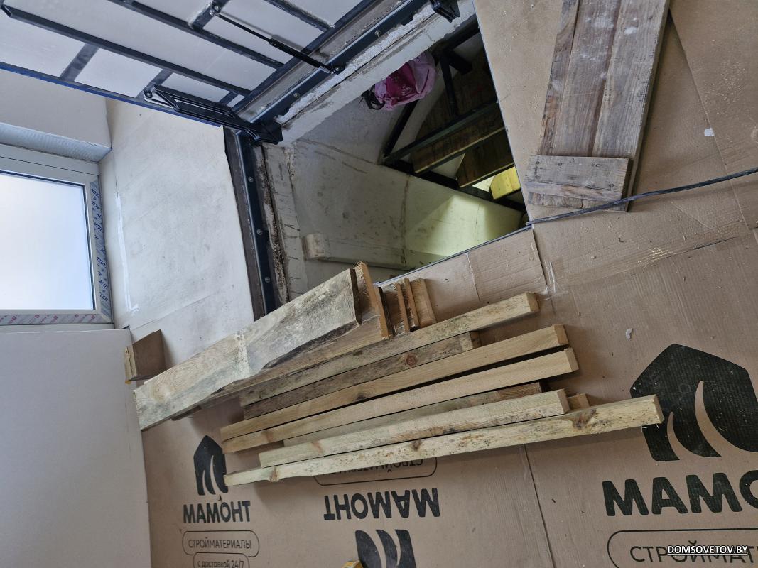

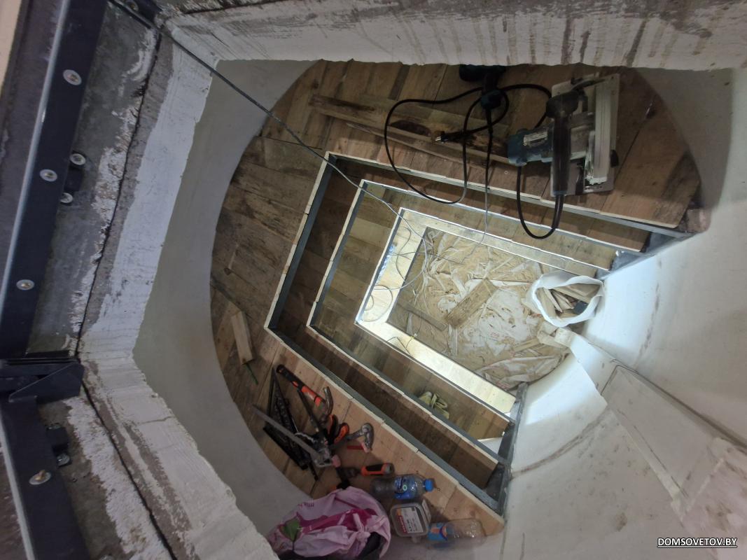

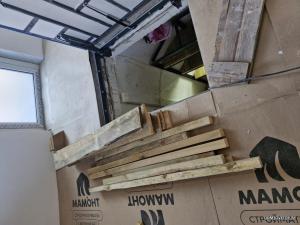

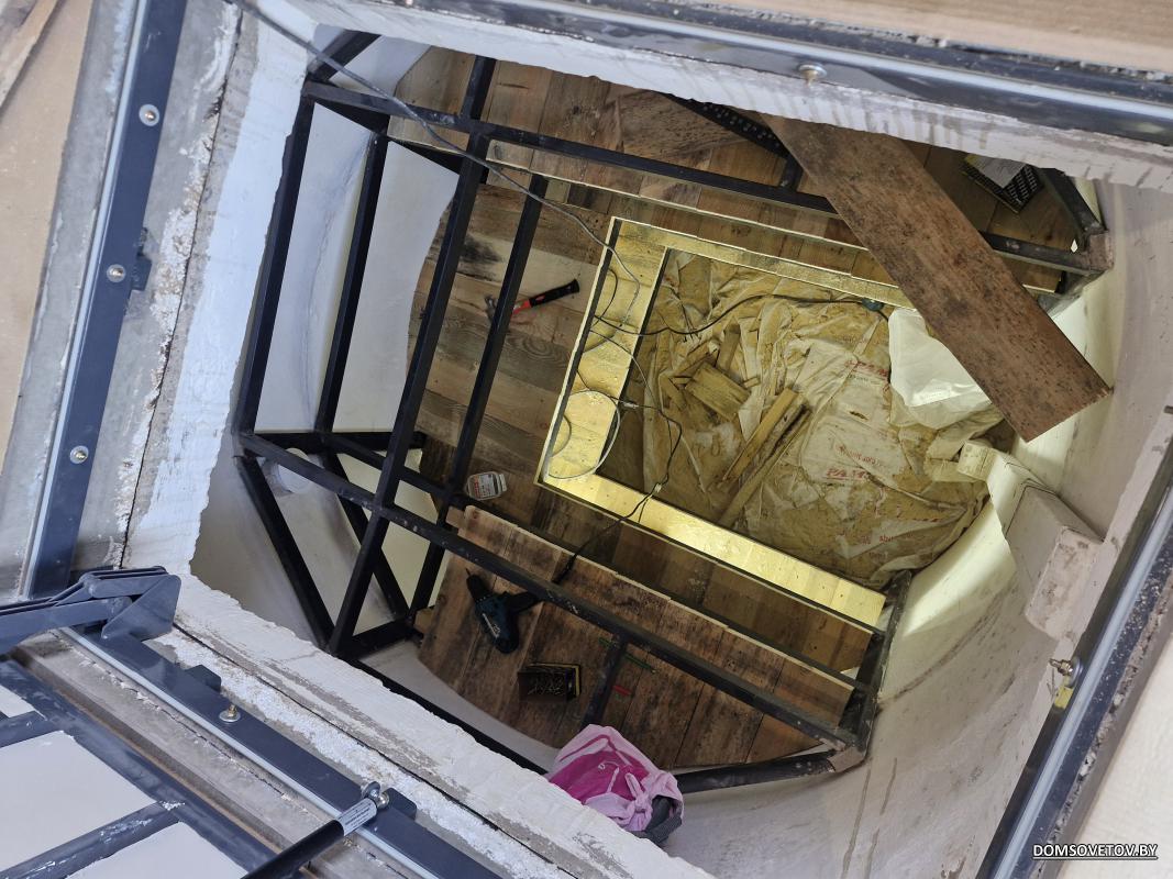

Продолжаю с полками в погребе.

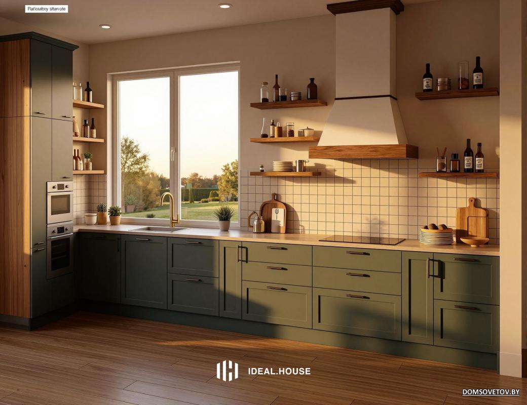

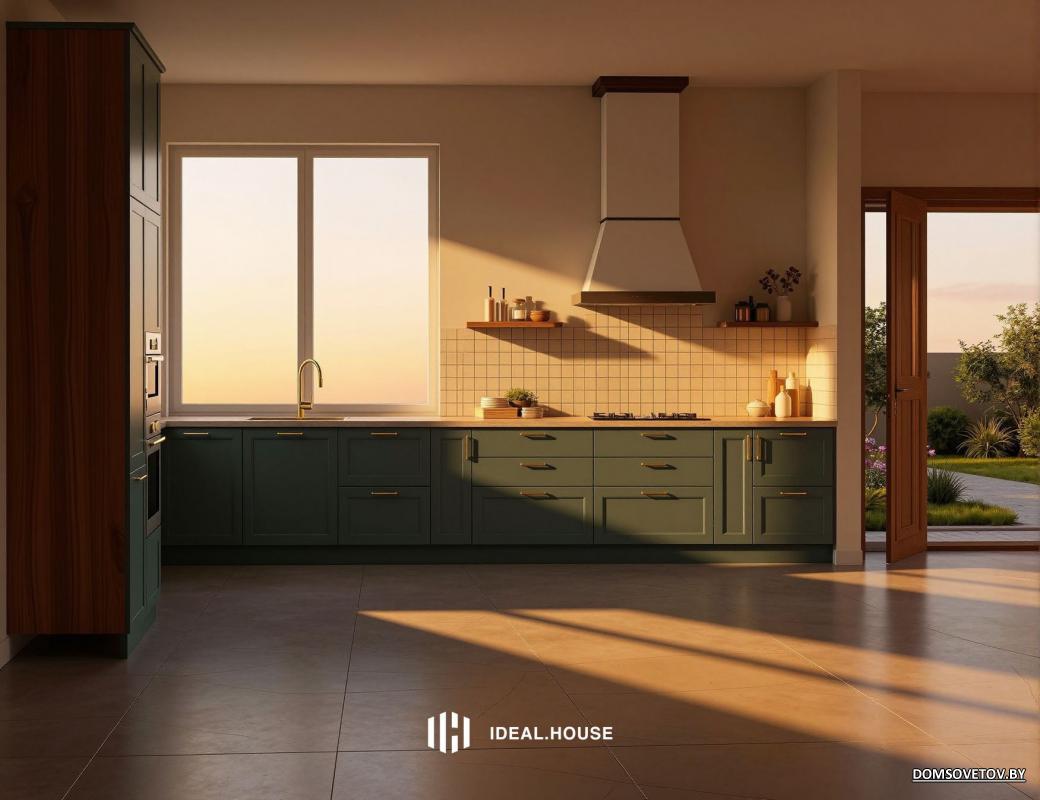

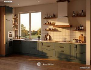

Мы сейчас тоже с ГеосИдела финализируем проект кухни. Еще 2 года назад у нас были эскизы от Явида. Электрика и все решения по кухне делались на основе этих эскизов.
Текущий релиз кандидат с ГеосИдела вот такой получается. Фасады массив, цвет шалфей, столешница камень и должна быть в одной плоскостью с подоконником. Взяли еще недельку на переспать с эскизами до договора.
Порисовали с ИИ визуализацию кухни по эскизам. В целом симпатично получается, хотя конечно придумывать ИИ любит...
Вполне логичное решение сделать столешницу в уровень с подоконником. У нас тоже так сделано. Подоконник и столешница из одного и того же мат-ла.

у меня стоят две уличные и 2 гаражные двери от стальной линии. но уличные с фанерой они больше не делают?..видимо у зумеров плохо с руками..ибо фанеру на улице надо раз в 2 года перетирать..у меня пока нет козырька...могу как нить скинуть фото...ПВХ-это вообще не вариант а шило. такое тупое шило в попе. только алюминий.
по кухне...высота столешки??..просто проектировщики вообще часто не отдупляют рост владельцев..второе-глубина ящиков...55 см..а не 50...
ручки- сложные ручки плохо мыть...полки..ну...полки-это такое себе извращение...как бык посцал..вот реально..колпак вытяжки..так себе ...вижу что исполнитель не заморачивался...а главное- вытяжка нормальная ли?? сомневаюсь...у нас нет нормальных...от слова как у веганов..я свою китайскую 90 см с управлением взмахом и стоком для сала ещё не поставил..пока пользуюсь убогой красивой-она плачет салом и нет фильтров вообще...это реально дыра в поставках и в головах продаванов...и-на фото она слишков высоко стоит..хер что высосет...в потолке есть вторичная вентиляция?

забыл..все направляющие-для тяжелонагруженных ящиков. вся начинка-металл.

На полки уже обращали внимание раньше что не практично. Но такой дизайн у супруги. Я особо не настаиваю - не я же главный на кухне, все обслуживание будет не на мне :-).
По колпаку - что имеете ввиду? Что его можно сделать пошире?
По вытяжке - у меня уже смонтирована "тихая кухня", канальный вентилятор на 600м3 на чердаке + трасса ~10м из вент труб 150мм + утепление. В помещении будет просто корпус встроеной вытяжки + управление, двигатель вынимается из вытяжки. Управление можно реализовать как по-умному (переменная мощность вентилятора), так и просто кнопками включения на вытяжке на максимальную мощность. По простому и планирую подключить потому как нет разницы включать вентилятор на 200/400/600м3 если его не слышно. По факту я думаю при номинальной мощности вентилятора 600м3 реальная будет в районе ~400м3 с учетом длины трассы + повороты.
