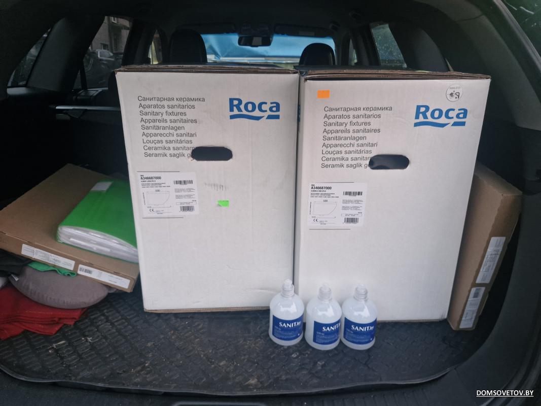

Выбираю унитазы. Оказывается по сливу есть режимы Торнадо или обычный Rimless. Склоняюсь к обычному режиму Rimless потому как минимум ухода. В Торнадо надо форсунки очищать время от времени как интернет говорит. Я все правильно понимаю?
По производителю склоняюсь к Roca. Известный бренд, приемлимая цена, опыт использования. Какие еще достойные бренды можно смотреть?
Старый 17.09.2026, 20:14   #2405 или 337909
welaribo
Регистрация: 13.09.2015
Сообщений: 1,418
С унитазами определился.
там нет форсунок. там дыра с руку )
