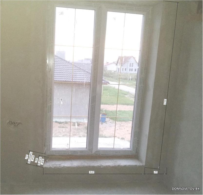

Что в моем случае будет дешевле, конвектор внутрипольник узкий (до 250 мм) или вертикальный радиатор справа.
Эскиз прилагаю
