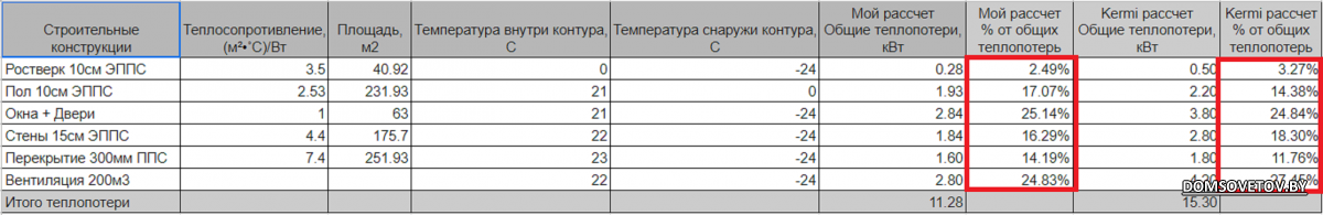

поигрался калькулятором, как и предполагал - наибольшие потери если не смотреть на вентиляцию и окна - стены, не потолочные перекрытия (касаемо типовой деревянной конструкции), не пол.
Я тоже делал такие оценочные расчеты теплопотерь с использованием смарткалькулятора и также на сайте Керми. По абсолютным показателям у меня разбежка вышла, а вот по относительным на удивление все более-менее сошлось по теплопотерям:
- Через ростверк теряется 2.5-3.5%
- Через перекрытие - 12-14%
- Через пол - 15-17%
- Через стены - 16-18%
- Окна + двери ~25%
- Вентиляция при 200м3 ~25%
Но в любом случае посмотрел на эти цифры и следую рекомендованным нормам с превышением на 15-20% по толщинам утеплителя по всем узлам.

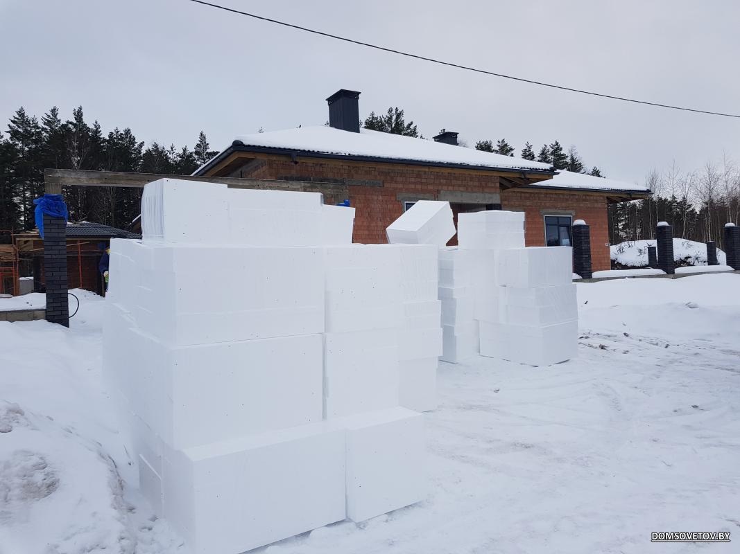

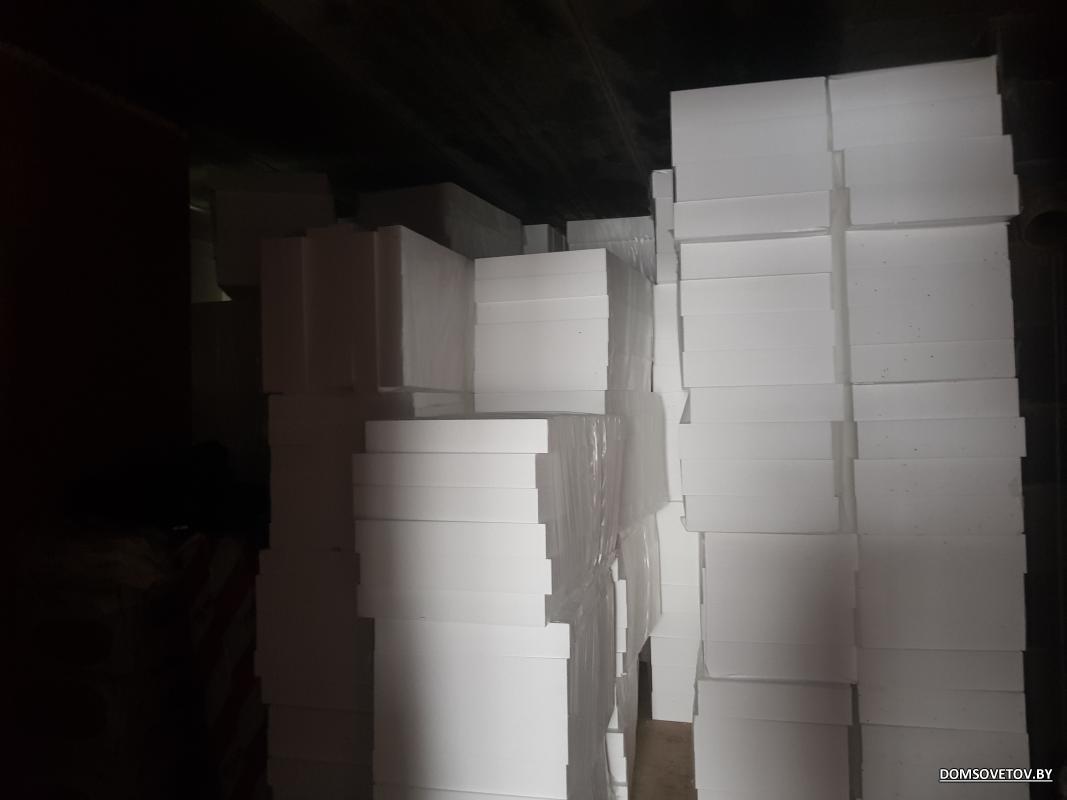

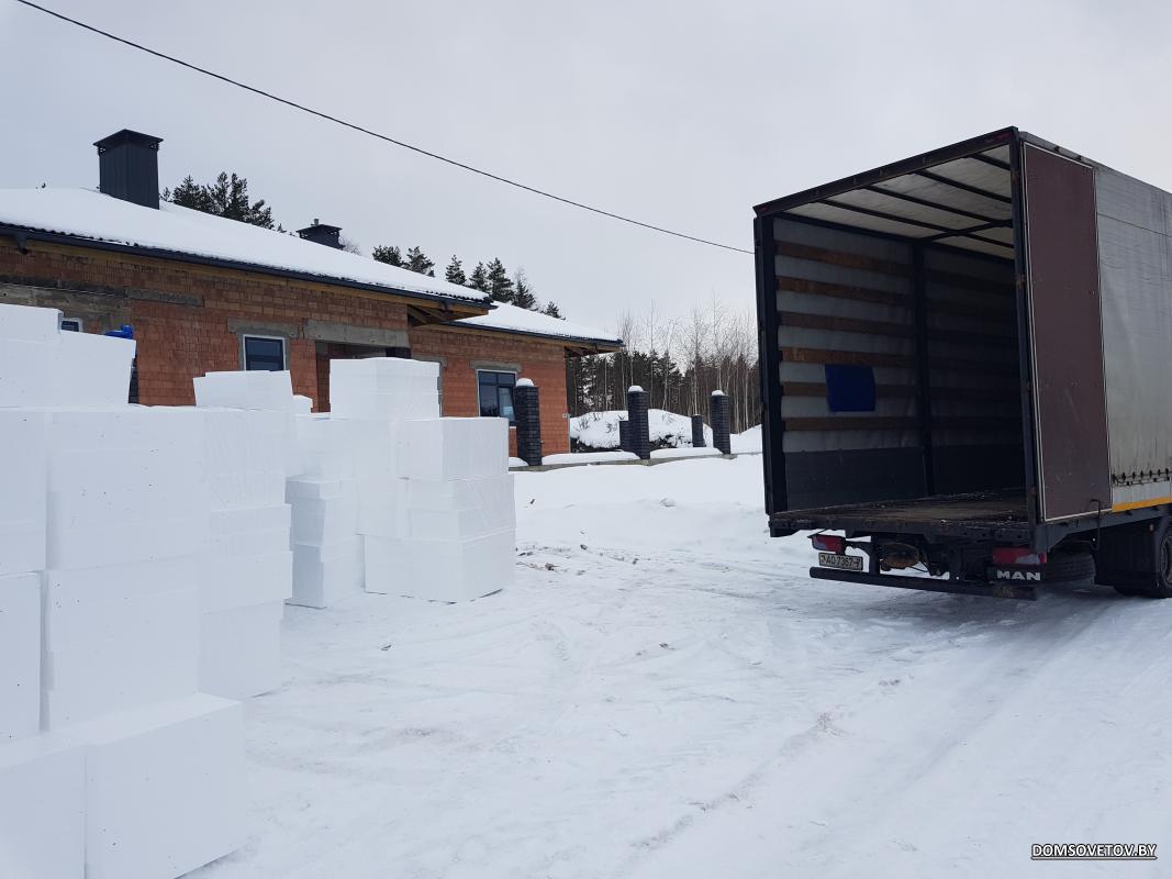

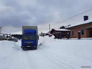

В среду/четверг обещают привезти 50 и 100м3 соответственно.
Начал завозить пенопласт. Зима за городом отличается от зимы в городе - за городом даже при почищенном снеге на дороге снег и лед и для грузовых машин это проблема, не могут подняться даже на небольшие горки. По этой причине вожу машинкой по 50м3, она еще может проехать. Большая фура не пройдет, будет просто шлифовать лед и без трактора не обойтись.

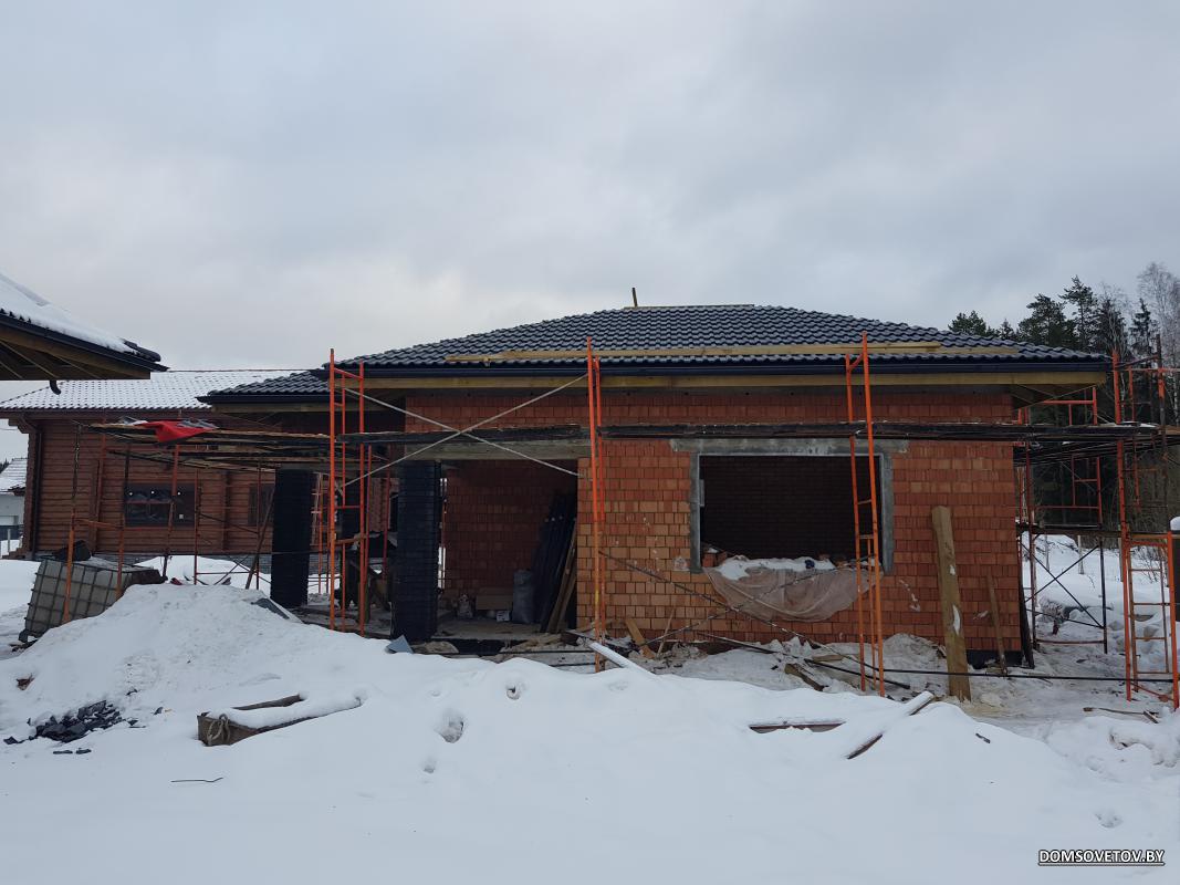

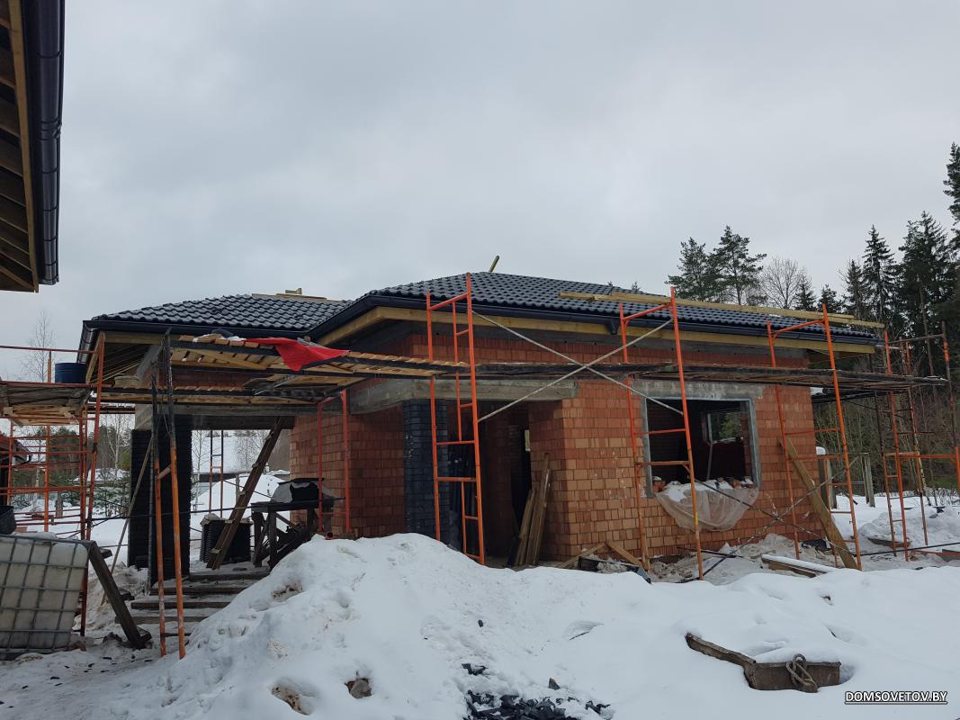

welaribo
Регистрация: 13.09.2015
Сообщений: 1,445

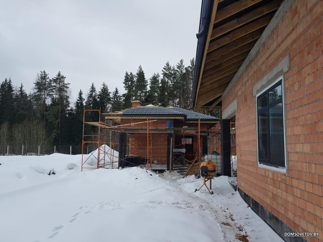

Крыша бани постепенно накрывается черепицей, повесили водосточку (использую все тоже самое что и на доме - были кое-какие остатки + докупал чего не хватало).

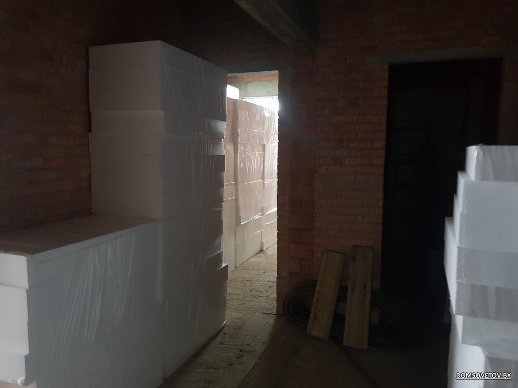

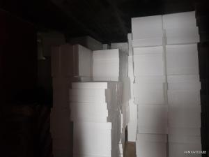

welaribo
Сообщений: 1,445

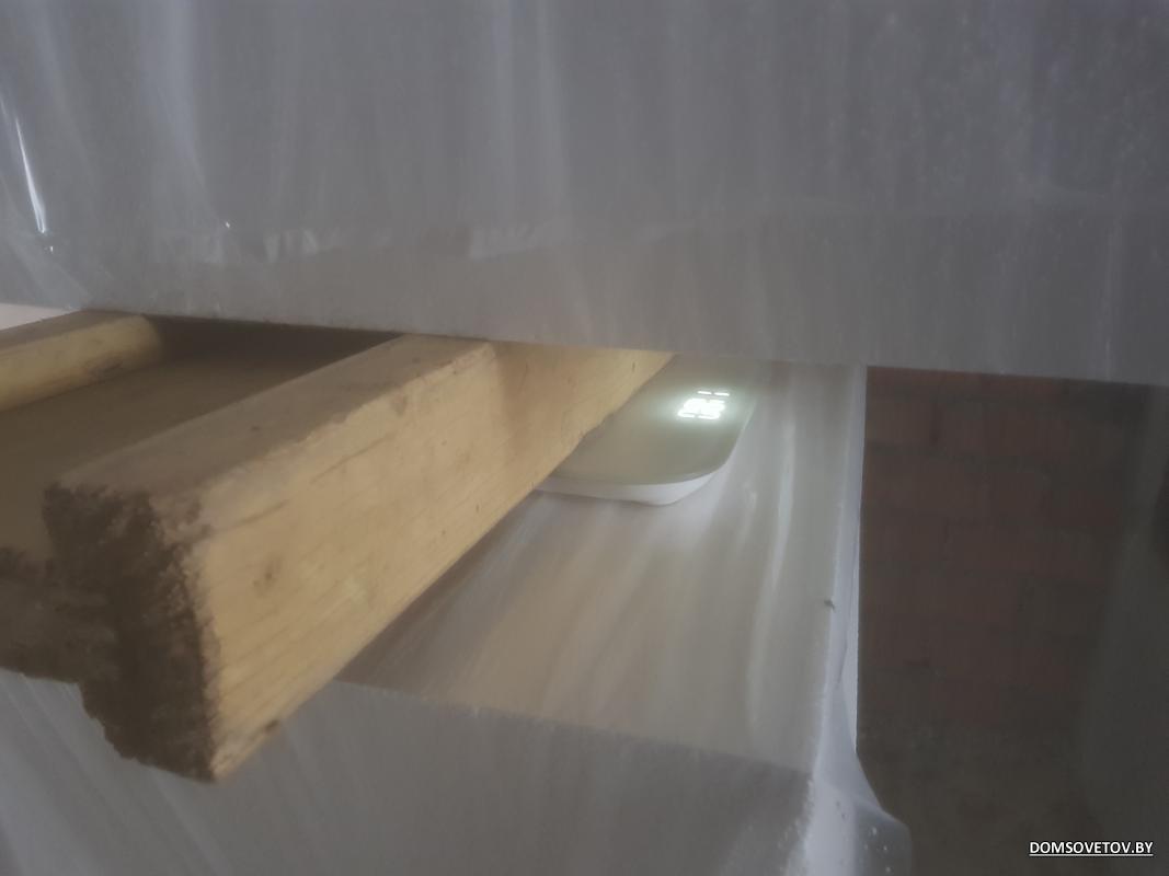

Довез весь пенопласт. Выборочно взвешивал при разгрузке домашними весами чтобы убеждаться что все ОК с плотностью потому как могут быть нюансы как упоминали выше + делились тут раньше. Все выборочные взвешивания показали что плотность 21-22кг/м3 для заказанной 20ой марки что меня несомненно обрадовало.
