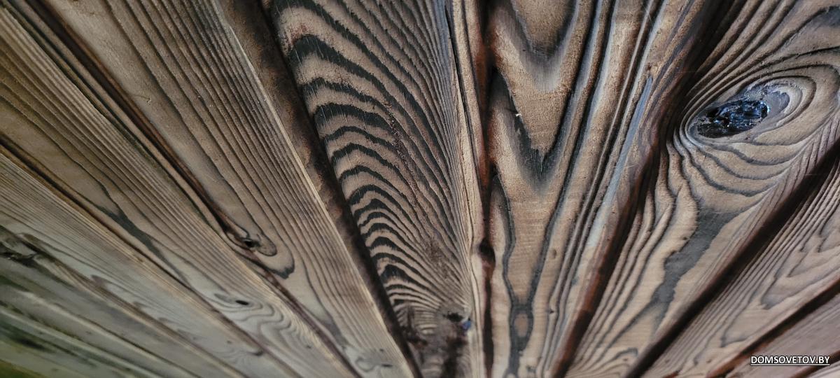

Кстати интересный эффект когда дерево горелкой обрабатывается чтобы чуть-чуть подчеркнуть его структуру - смотрится отлично на мой взгляд. Надо взять на вооружение и применить где-нибудь на открытом дереве если будет возможность.

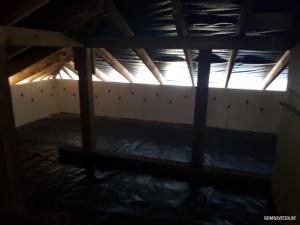

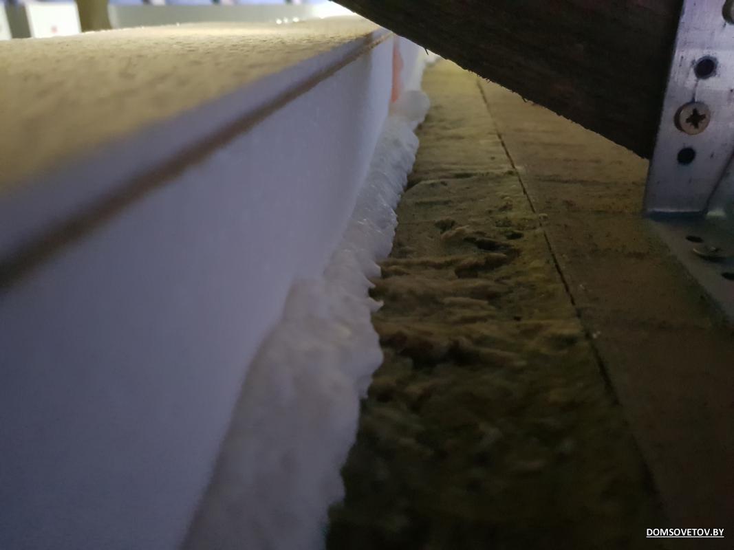

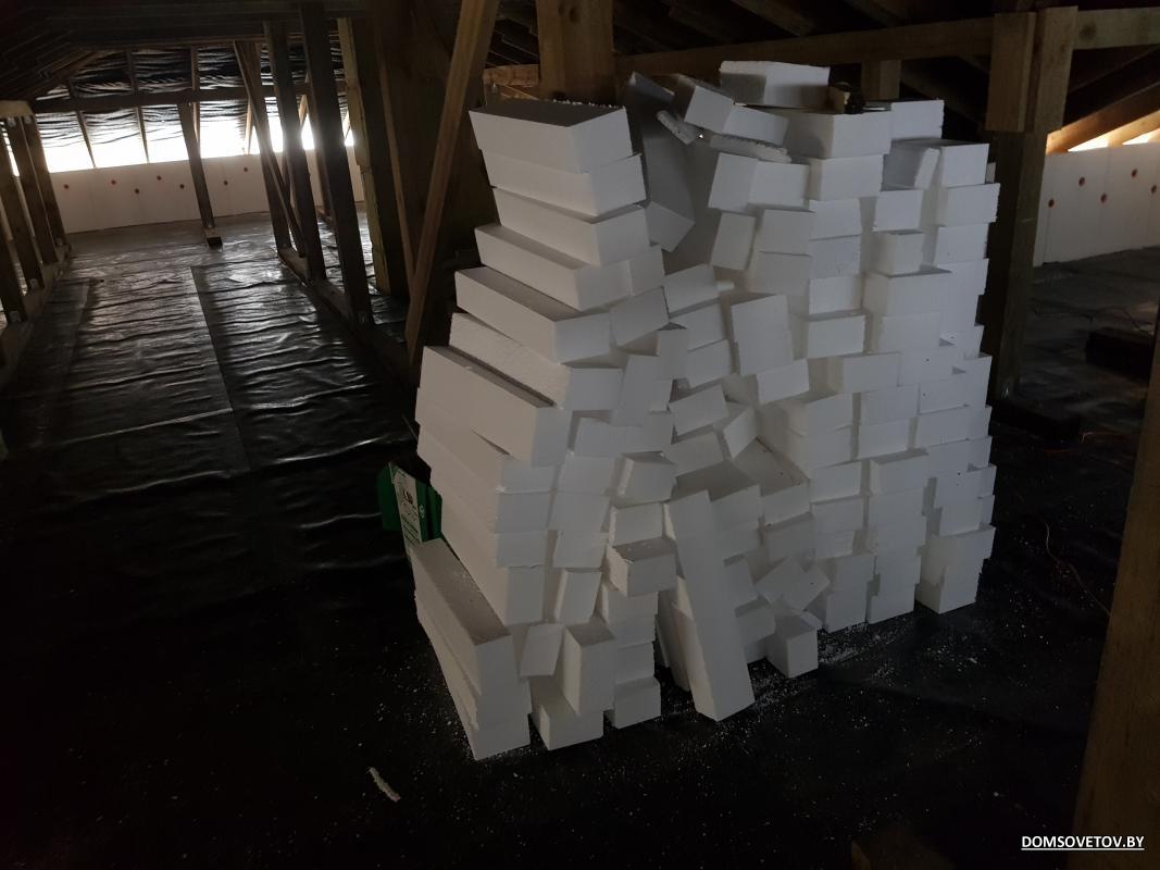

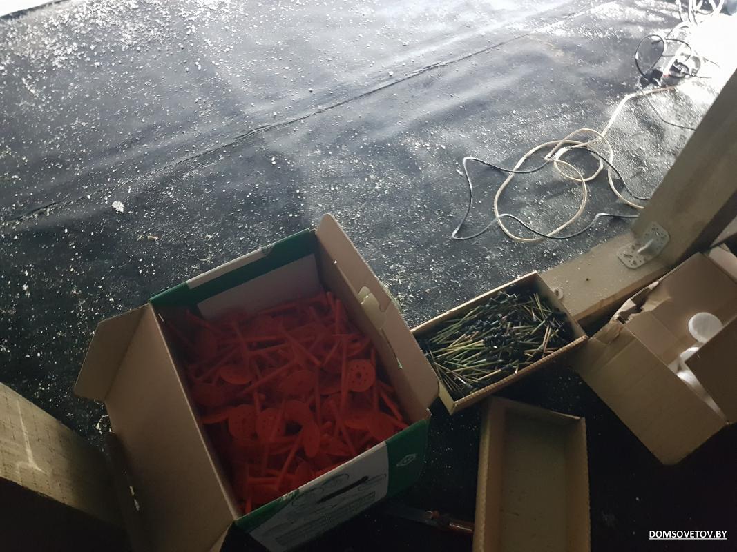

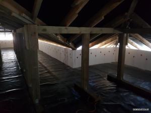

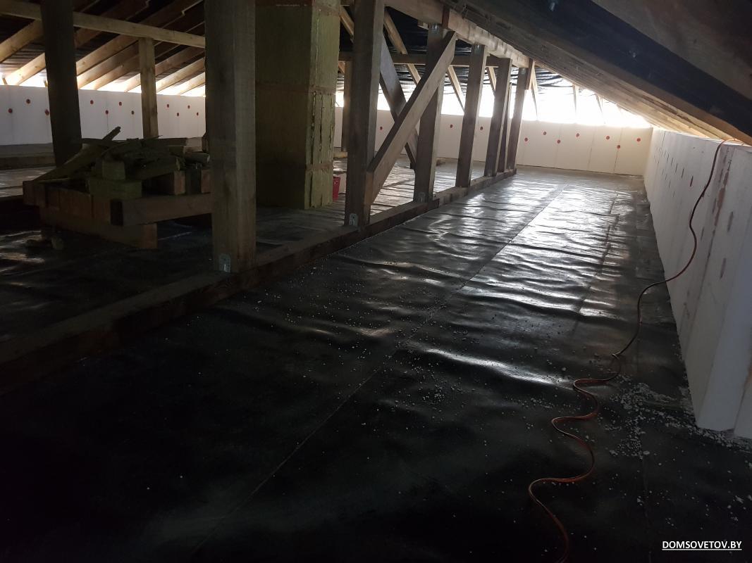

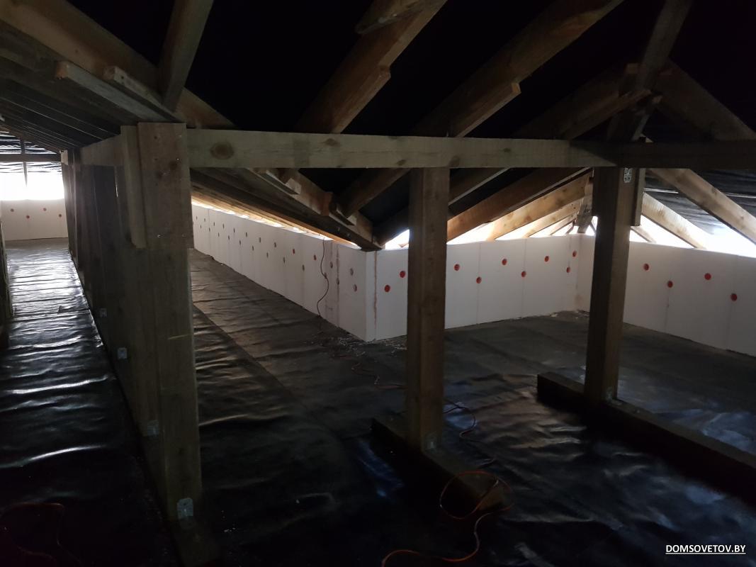

Начал утеплять парапет чердака постепенно.
Почти закончил утеплять парапет дома со стороны холодного чердака. Осталось заглушки вклеить, пропенить стыки где надо. ~75мп сделал за 5 недель по выходным. Само перекрытие буду утеплять после фасада потому что хочу все обрезки от фасада + текущие обрезки от парапета использовать для нижнего слоя.

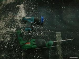

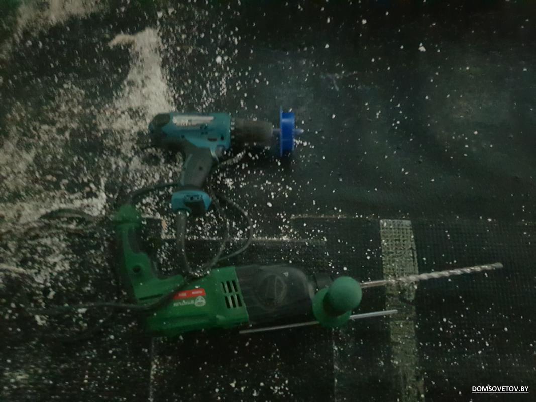

Дюбель-зонтики использовал 10x140 c термоголовкой. Часто попадаешь на арматуру когда сверлишь и тогда зонтик не утапливается и не закрывается вклеиваемой заглушкой.

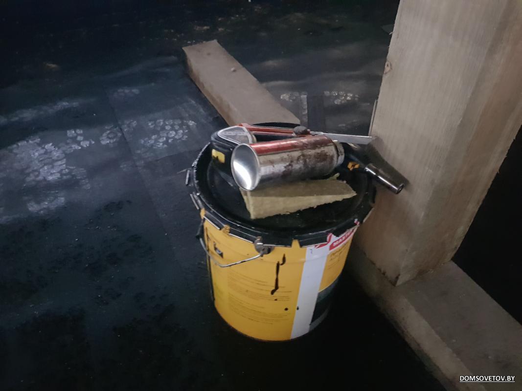

В некоторых местах допаивал пароизоляцию потому что отошла где были загибы под 90 градусов. Использовал обычную туристическую газовую гарелку + праймер для склейки: разогревал материал, добавлял праймер, все нагревал и плотное прижатие + сразу сверху утеплитель приклеивал.
Наконец-то пришла весна! С такой погодой под чаек в перерывах намного приятнее проводить выходные на стройке!

Я на фасаде бани зонтики не использовал вообще. По нормам нужны только при высоте от 2 этажей для изоляции более 100мм. У вас там нет нагрузок вообще. Опирание на перекрытие. Достаточно было пены.

Тестовая приклейка пенопласта к гидроизоляции показала что все держится хорошо. Но тем не менее гидроизоляция гладкая, я не совсем понимаю откуда и почему так хороший держак. Также после выполнения работ я прекрасно понимаю что даже несмотря что делал сам и старался, но все равно где-то клея больше, где-то меньше - могут быть и были нюансы. Поэтому следовал здравому смыслу - при наличии минимального количества зонтиков как механического крепления в дополнение к клей-пене я окончательно уверен что все там будет хорошо.
