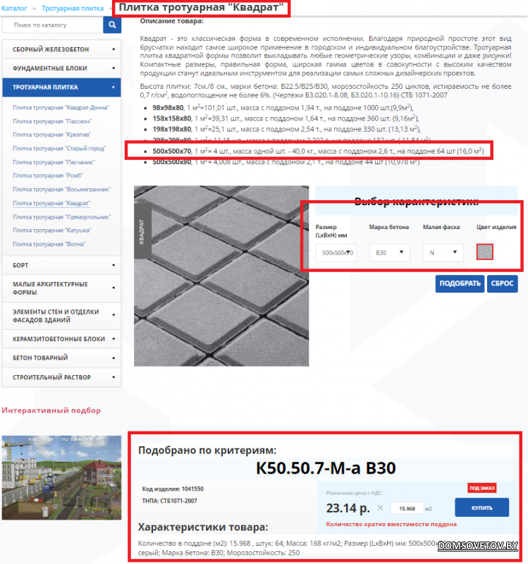

или все таки вибропрессованный мжб квадрат 50*50
Вот именно этот мжб квадрат 50x50 и планирую использовать толщиной 70мм. Хотя если пересчитать в м3 то стоимость получается ~1300руб. И вот тут возникает впрос - а не залить ли эти плитки на месте в заранее подготовленную опалубку + армирование из остатков бетона который стоит 130-150 руб за м3? Остатков доски много, остатков арматуры + сетки тоже достаточно. Буду разговаривать с ребятами по ценообразованию, если будет смысл то может и на месте сделаем. В моем понимани нужен высокомарочный бетон + провибрировать его при заливке + минимальное армирование. Или все не так легко тут как мне кажется?

Вот плитку лучше покупать заводскую, более того по разным заводам разные претензии у людей возникают потом в процессе жизни, один из самых стабильных и качественных - МЖБ если не ошибаюсь.

Плитку нужно покупать вибропресованную. Самодельная годится только на садовые дорожки, т.к. боится соли.
Сообщение от Икс Посмотреть сообщение
Ок, спасибо.

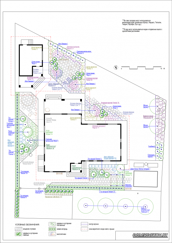

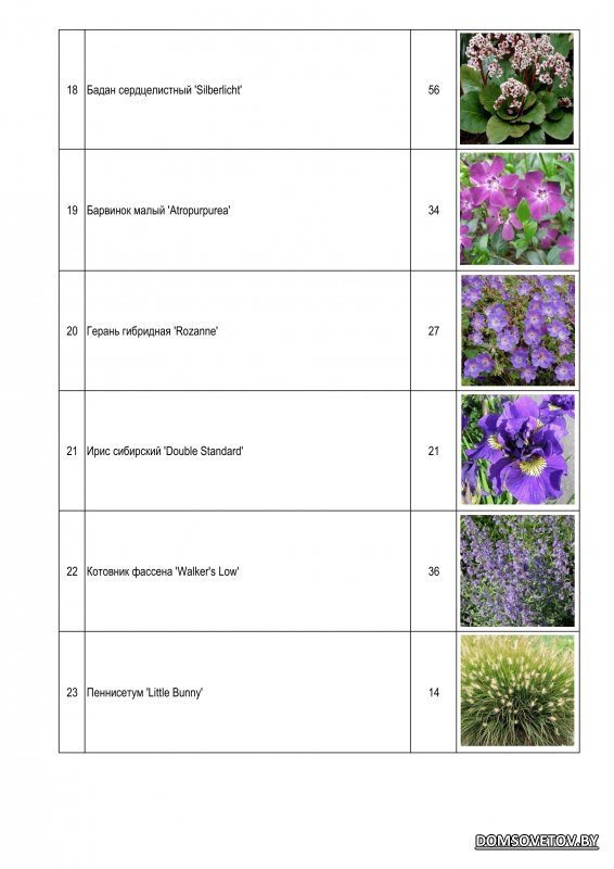

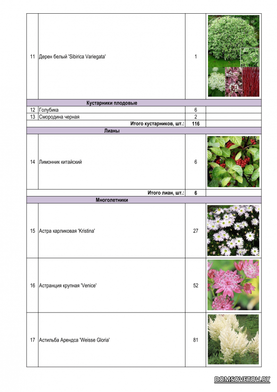

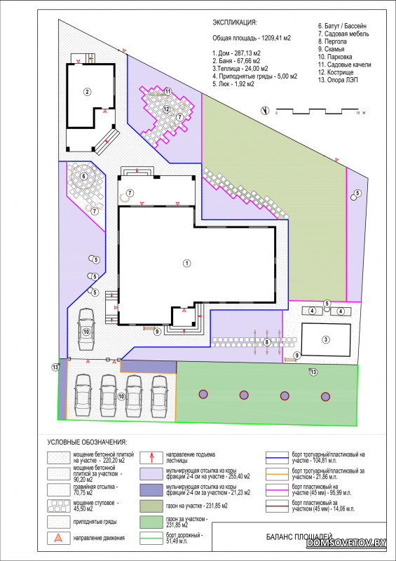

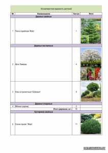

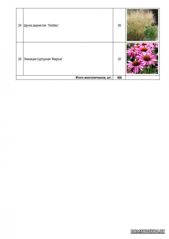

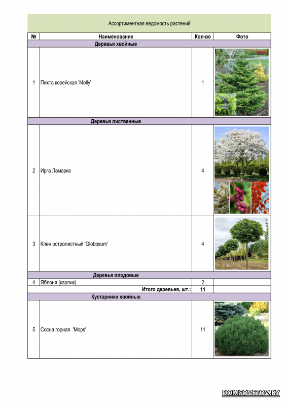

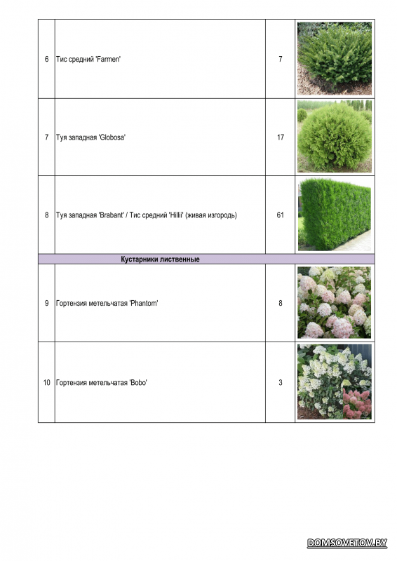

Буду признателен за конструктивную критику по эскизному решению потому как для меня все это впервые. Текущий вариант меня устраивает и собираюсь уже по нему дальше давать отмашку на дальнейшую проработку если ничего не вылезет по замечаниям.
Финализировал ландшафт. Теперь понятно что/где/как будет расти и как планировать участок дальше. Газона ~2 сотки получилось на участке, плитки ~3 сотки, мульчирующей отсыпки 2.5 соток. По ландшафту в ближайшее время я ничего делать не буду, но важно уже понимать общую планировку потому что то-там то тут возникают вопросы как это будет в будушем.
В итоге решил взаимодействовать с ребятами не из Минска
По итогу работы над проектом доволен взаимодействием с ребятами - все четко, в срок, все спортные моменты обсуждали, масса рекомендацией с их стороны что и как, подбор растений с учетом что лес рядом, где солнце, где тень, чтобы по цене все было подъемно. Они же могут и реализацию сделать потому как практикующие садовники, проектами только в зимнее время занимаются. Сами кстати из Браслава и в Минске только по работе. Так что если кому-то нужен контакт пишите в личку.
