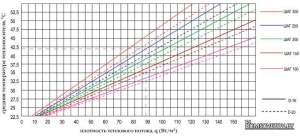

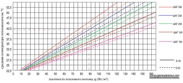

Если мы будем ссылаться на ДИН 4725-3, то для определения максимального теплового потока от тёплого пола (при температуре воздуха в помещении 18-25 градусов) используют формулу q = 8,92(tн – tв)1,1
Где tн это средняя температура теплоноситеся. И она никак не связана с 55 градусами.

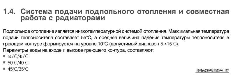

Могу предположить, что цифра 55 взята из одной рекомендации по отношению подачи/обратки тёплого пола, но и там не только 55 А 55/45, 50/40, 45/35, 40/30.
Только есть ещё одна рекомендация Если тёплый пол улиткой, то разница температур рекомендуется в 5 градусов.
Ещё момент влияющий на мощность - шаг пола. Глупо считать пол при температуре 55 и чтоб выйти на проект увеличивать шаг до 300. - имхо.
Можно взглянуть на эту табличку, она хоть и не 100% точная, но вполне годится, чтоб понять, что эти 55 градусов нах не нужны.

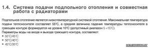

Про режим 55-45 у кана в талмудах написано везде, т.е. там указано, что такую температуру 55 можно пускать в ТП, при этом указаны темпер поверхности пола, шаг и отдача ТП в ваттах. Т.е. кановцы реально проводили (будем надеяться) исследования и эксперементы для такого режима, значит можно.
Выше 55 пускать в ТП не рекомендовано, т.к. это будет не хорошо именно для СТЯЖКИ, а не для трубы. Кановский синий перт выдержит и 70, а красный и 90. При этом максимальная (считай аварийная) темпер для этой трубы это 95, как и для ПП, но это аварийные режимы.
Вывод: судя по книжкам кана в ТП запускать 55 градусов я полагаю что МОЖНО, и это не аварийный режим, а вполне нормальный (я понимаю, что не везде конечно, а в комнатах временного пребывания (ванна, мот тамбур какой), т.к. темпер пола при этом может быть больше 30 (что допустим для ламината смерть, а для плитки нормально).
