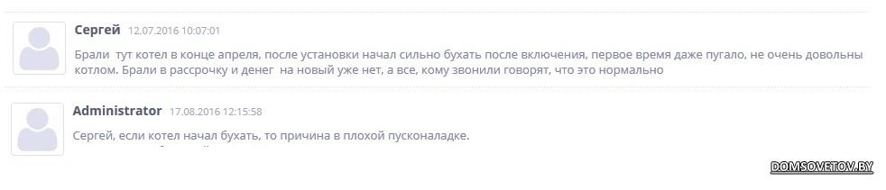

Самое главное в выборе котла не начать бухать )
зы. увидел в одном и-магазине )
