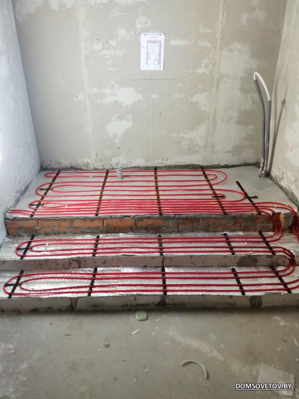

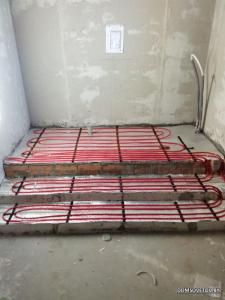

P.S.
Эту 10 мм. под ванную я намотал пред Н.Годом.
И то завоздушилась.
Верхняя точка это всегда мешок для воздуха.
