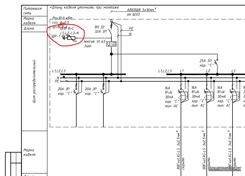

Перед сборкой щитов электрики решил сначала разработать официальный проект электрики потому как он в любом случае нужен на этапе сдачи дома в эксплуатацию + согласовать его.
Проект электрики согласован. Начинаю сборку щитов, через пару недель в топоной начнет появляться уже красота!
УЗИПы в том числе в проекте.
Так а что криминального в установке УЗИП после счетчика? Ставьте сколько влезет. Но первую ступень (В) полезно перед счетчиком ставить. Из-за этого иногда упираются. Но мне согласовали. И опломбировали вместе с вводным. Работает.

Сообщение от Valery_SY Посмотреть сообщение
Как я понял если УЗИПов нет в проекте, но на момент сдачи электрики они будут установлены, то не примут домашний щит. Поэтому я их сразу класса B+C в проект и внес. Я не ожидал что домашний щит надо сдавать, но в РЭСе это подтвердили + проектировщик также обращал внимание что надо будет сдавать в том числе электрику в доме чтобы перевести электрику со стройплощадки на жилой дом и использовать другие тарифы.
УЗИПы класса B указаны тоже в проекте ЩУ за участком. Но после счетчика. Проектировщик говорил что будут сложности с согласованием если их ставить до счетчика. Я настаивать не стал.

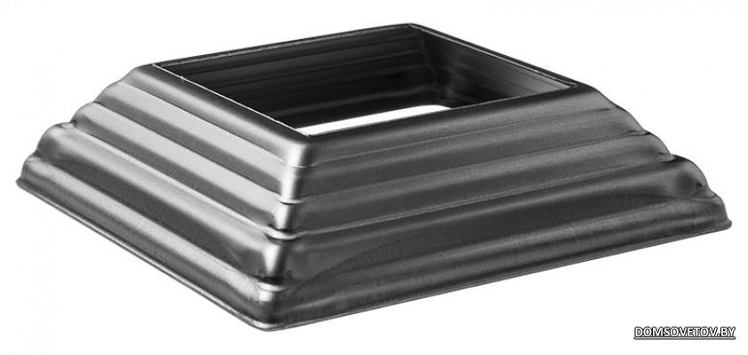

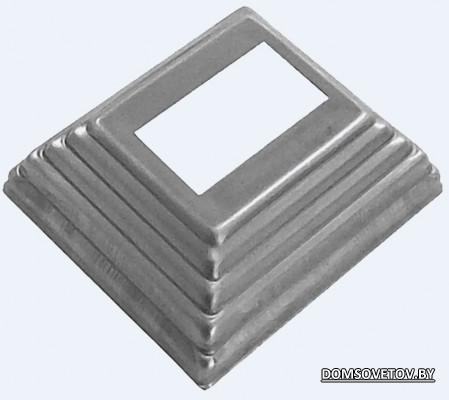

В моем понимании как только на ростверке появляется пятка или анкерная пластина то это не очень красиво. И ее надо чем-то закрывать. Думал про металлические парапеты на забор, смотрел также что-то из бетона (бесер, рубелэко, мжб накрывки). Это все можно делать. Но тут возникает вопрос - это же просто забор, тут сам бетонный ростверк может/должен выполнять роль финишного покрытия.
Как еще можно задекорировать эту пятку чтобы ее не было видно, но в тоже время не использовать металлические парапеты или бетонные накрывки? Нашел вот такие накрывки в размер, можно покрасить и при монтаже столбов установить. Есть в нужный размер. Пяток не будет видно, шпилек + гаек тоже. Рабочий вариант? Может кто-то делал так или может поделиться мнение по этому вопросу?
Судя по этим картинкам, проектировщики узип запитали через тепловые автоматы, насовали дифов до плешки и монтаж спроектировали выполнить почти везде кабелем 3х2,5? Реле контроля напряжения выкинули? Нейтраль подгорит - что за это будет отвечать?
Не завидую тем кто будет работать с кабелем 3х2,5. Не смущает что сами по себе розетки рассчитаны на 1,5 провод, 2.5 примут, но таких розеток по пальцам посчитать можно? Расчёт мощностей потребителей неправильный.... Варочная газовая?
