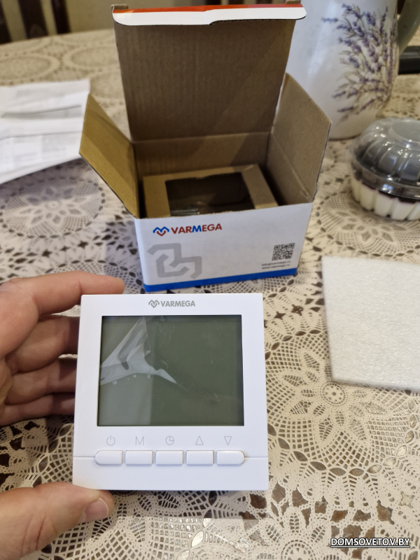

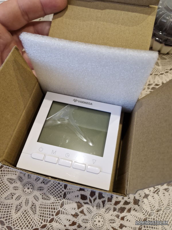

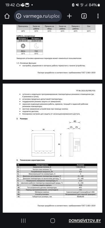

Также приобрел комнатную автоматику для управления отоплением - термостаты, блок управления, датчики температуры пола где они нужны (где будет не плитка на полу). Производитель Varmega. Как я понял это локализованное китайское производство в России, качество хорошее и данный производитель широко используется сейчас в наших условиях + сервисное обслуживание в Минске также имеется. Термостаты самые обычные, кнопочные, потому как чем проще тем надежнее.
Всего будет 9 зон управления температурой. Есть возможность управлять через термостат также и радиаторами потому что у меня комбинированная система отопления. Наверное, так и будет делать.
По стоимости комнатная автоматика обошлась в 600руб (на 21 веке брал термостаты по скидке 30%, блок управления брал на Отопительном Станбарте со скидкой 15%). Как мне кажется вполне нормальная цена.

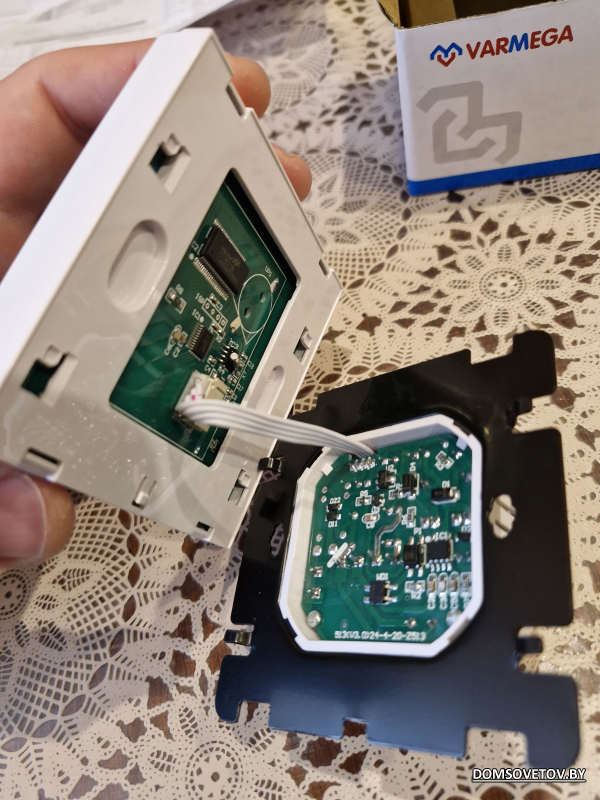

Я когда-то заказал на Алиэкспрессе подобный термостат. Отказался от его использования. По виду - очень симпатичный. Он для управления электроотоплением предназначен. Релюха там на 16 А стоит. В момент переключения ляпала так сильно, что просто раздражала. Точно вариант не для спальни - ночью разбудит. Реле можно конечно поменять на более миниатюрное и тихое. Но отказался от применения из-за того, что если захочешь перенастроить, будешь по всему дому бегать, кнопочки тыркать. Одну или 2 штуки - согласен. А восемь?.. Сомневаюсь, что будет удобно пользоваться.

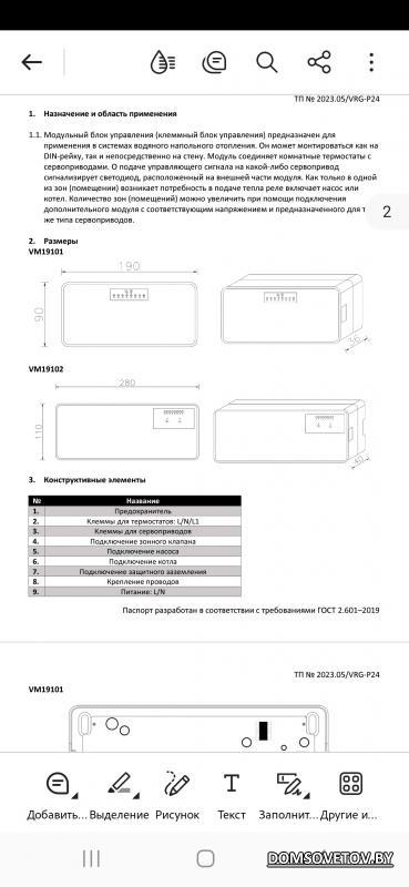

У Varmega по технической документации блок управления именно для водяных полов. Для термостата максимальный ток коммуникации указан 3А, что тоже индикатор что этот термостат не для электрополов. Так что надеюсь что все девайсы будут работать тихо, без щелчком. Отопительный Стандарт предлагает эти девайсы как стандарт сейчас. Я сомневаюсь что они продавали бы это если там есть громкие щелчки. Но сейчас на всякий случай уточню этот момент.
Касаемо как часто надо будет менять их настройки. Как я понимаю раз настроил и больше к ним не подходишь. Задача термостатов просто поддерживать заданную температуру по помещениям. Если очень хочется можно сценарии настроить: по дням в течении недели (например, ночью прохладнее, утром чтобы теплее было). Но как мне кажется это все просто поиграться один раз, не более.
В каком случае надо будет менять все настройки? Ну если уезжаешь на пару недель и хочется понизить температуру во всем доме на время отсутствия. В этом случае да, придётся все термостаты обходить.

Продавец подтвердил что термостаты щелкают. Щелкают также оригинальные термостаты Керми за 60 евро штука. Не щелкают только какие-то специальные термостаты с ценой 150 евро штука. Понятно что цены такие что эти опции я не рассматриваю. С другой стороны со слов продавца "честного говоря за 7 лет жизни в доме это не разу не стало проблемой". Поэтому...посмотрим как будет по факту.

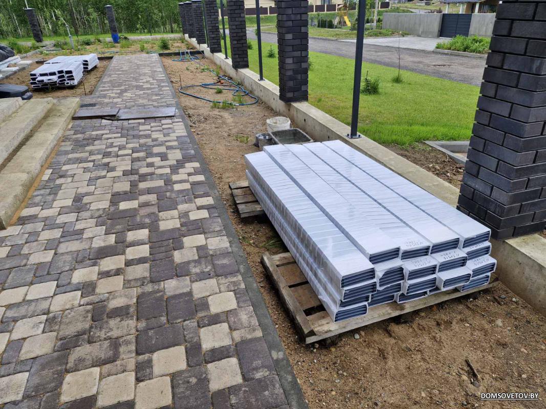

По лицевой стороне осталось Ранчо заказать и смонтировать. Но уже начался сезон и у производителей исчезли зимние скидки. Если не смогу договориться то тогда подождет лицевое заполнение до зимы когда производители станут более сговорчивыми.

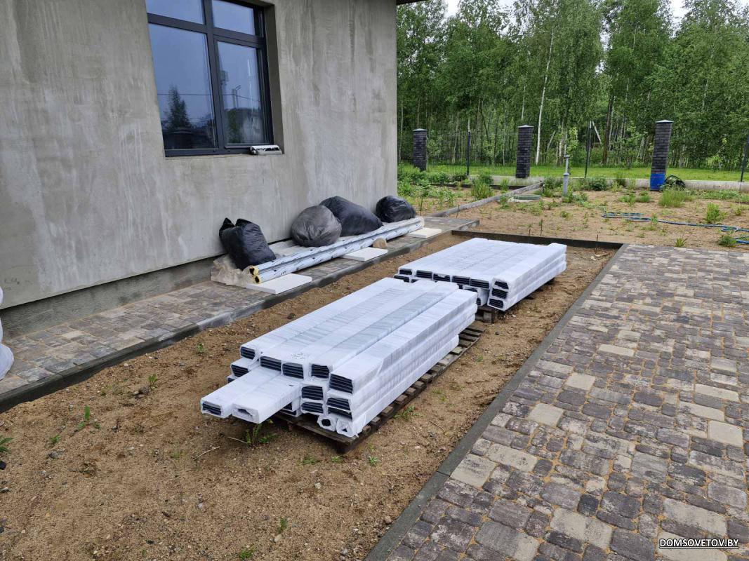

Приехал забор Ранчо, ламели высотой по 190мм, зазор будет ~30мм между ними, цвет RAL 7016. Монтаж есть желание сделать самому потому что судя по инструкции тут ничего сложного нет.
Заказывал напрямую на производстве Unistrade в Гродно потому что так получалось более выгодно. Если кто-то сейчас рассматривает забор и думает где заказать - пишите, поделюсь контактом.

Не будет щелкать только "твердотельное реле". Все остальное - электромеханическое изделие со всеми щелканиями как положено.
