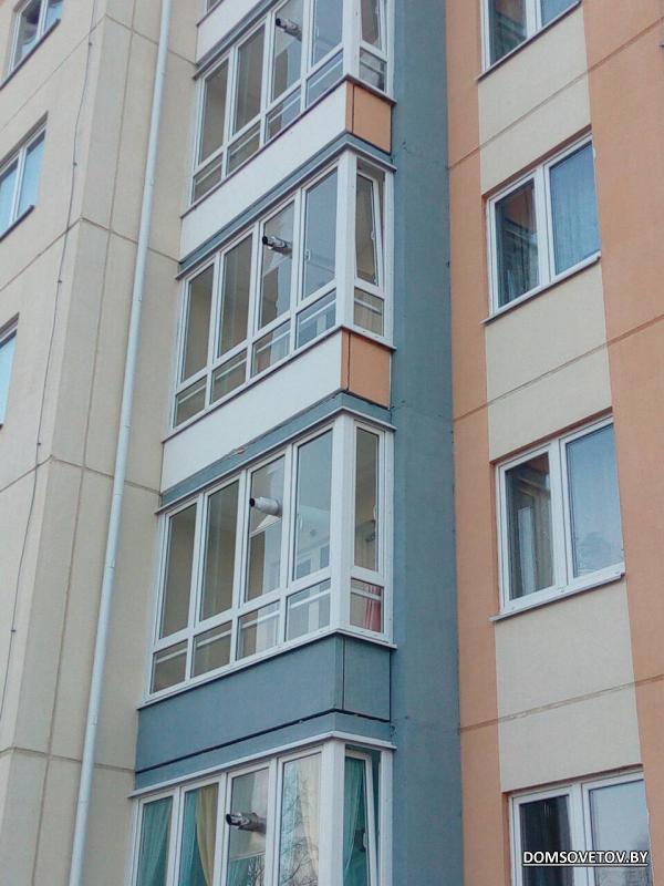

И кому верить?

@Olego2002, Меня заставили окно перенести так, как над трубой нельзя.... А тут ваше капец.... и пофигу выхлоп.....
Ну, Вы как-будто не в Беларуси живете. Просто это труба..., кого надо труба Нужный человечек получил пухлый конверт, позвонил куда следует и ... оба на "вокруг суббота, а у меня четверг" )))
Если частный одноквартирный дом, то можно.
А вот этот шедевр интересно как пропустили? Типа лоджия - это нежилое помещение?

Уже можно стало ? Нельзя же было окно над выхлопом иметь. И по горизонту должно быть расстояние от окна до трубы. Уже отменили ?
Всегда было можно, ограничение касалось административных и многоквартирных жилых зданий.
Если дом одноквартирный, то дымоход можно выводить под окно. Газовщики выпендриваются, но когда просишь показать норму, по которой нельзя так делать, успокаиваются.
0,5 м до окна и все.

Сообщений: 6,547
Сообщение от Sas Посмотреть сообщение
Не помню по какой норме, но меня заставили поднять дымоход выше верха окна, просверлив монолитный пояс, хоть до окна от коаксиала было более 0,5м. Тогда сильно с ними бодался, читал нормативку (не помню какую, попробовал порыться на компе, без результатов), но бетон пришлось сверлить, хотя можно было расковырять ГСБ под ним. И все из за 10см
