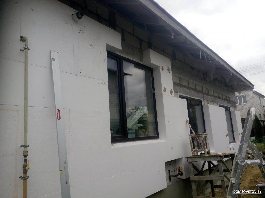

Дуло не слишком короткое?
Правильный вынос. Обмерзают трубы, которые по полметра выступают

@Юра Добриденев, зачем вам вообще котел с таким утеплением )))
Не хотел бы быть закидан помидорами, я что-то я, на опыте отопления моей халупки, начал сомневаться, что это утепление даст хоть 10% выгоды, если конечно утеплялась стена не в кирпич.

Нормальное дуло, не короткое, например, в инструкции к моему колту написано что конец трубы от края финишного фасада должен быть в пределах 15 - 25 см, ну или что-то типа того... Своё дуло подрезал...
И сксати, на счет расположения трубы относительно каких-либо элементов фасада мне не определяли в горгазе...

вот попался коаксиал на одном фото
Это ваш коаксиал? А газы в подшивку уходить не будут? Сосуля расти не подшивке не будет?
Старый 30.03.2018, 11:38   #1929 или 305421
Сообщений: 6,547
Он же дует струёй, всё улетает. На фото концевик зачем-то снял, только заметил.
