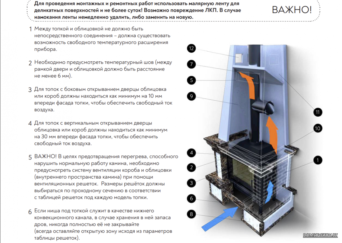

На начальном этапе обсуждения с инженером с моей стороны было сказано что камин не для постоянного отопления. Но тепла от него мне сказали что хватит в любом случае даже при обычном исполнении для эстетики/красоты/настроения.
У тебя дом утеплен хорошо и для камина придется отопление отключать)))

Как я понимаю весь короб делается из силикат кальция который и я вляется теплоизолятором. Но проговорю этот вопрос дополнительно.[/QUOTE]
Хочу внести ясность.
ДА - силикат кальция теплоизолятор. А скорее даже противопожарный материал, равно как и стекломагнезит или огнеупорный кирпич.
В своём комментарии я вёл речь о другом.
А именно - о повышении функционала камина.
Фольгированные плиты внутри пространства над топкой отражают горячий воздух, который через "уши" поступает в жилое помещение.
Фальшпотолок камеры над каминной топкой из жести нужен для этих же целей . Этот элемент сделал у себя по рекомендации официального дилера. Согласно его разъяснениям, при отсутствии такого фальшпотолка не весь тёплый воздух будет выходить через вентрешетки в комнату. Часть жара будет скапливаться в самом верху пространства над каминной топкой, попадая в т.н. "тепловую ловушку".
Дискуссия по данной теме велась на нашем форуме в конце 2016 года на ветке Jotul Club в разделе Печи и камины.
Верность этих рекомендаций тогда, вроде, не оспаривать.

IvGrin, спасибо за комментарий и детали. Полистал упомянутую тему, нашел выши сообщения по проблеме которую решали тогда. Стало хоть что-то понятно.
Несколько вопросов еще по вашим сообщениям:
Я правильно понимаю что такими фольгированными плитами вы теплоизолировали вашу облицовку чтобы она не забирала много тепла в себя? В моем случае если короб из суперизола то он уже и выполняет роль теплоизолятора для финишной отделки камина. Правильно?

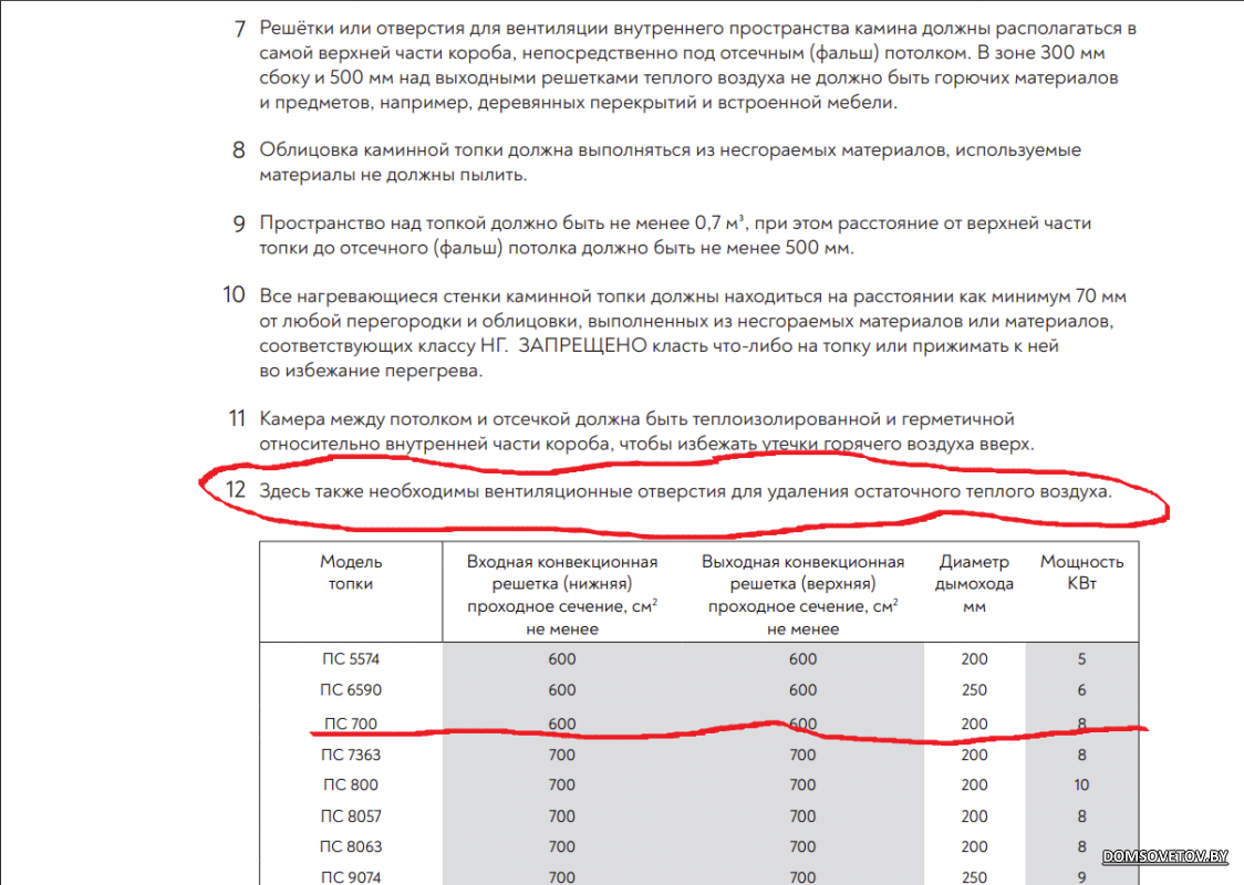

Фальшпотолок мне тоже инженер говорил что надо делать чтобы не попасть в тепловую ловушку. Но его вроде тоже вроде как из суперизола планируют делать. Я не совсем понимаю физику процесса как жесть в этом фальш-потолке будет улучшать цикруляцию горячего воздуха чтобы он полностью выходил через вент-решетки. Буду уточнять этот вопрос + гуглить. Если этот вопрос обсуждался где-то уже (все обсуждалось я уверен уже до меня) то просто ткните где смотреть, с удовольствием изучу.
1. Уши побольше
3.Обеспечьте хороший обдув топки.
Скачал инструкцию по монтажу от Астов по своей топке и вникаю во все детали. Тут должны быть все ответы: по размеру вент-решеток внизу/вверху, оказывается нужны вент-отверстия и выше фальш-потолка для удаления остаточного теплого воздуха, расстояние от топки до любого предмета не менее 70мм и это как я понимаю и есть "хороший обдув" топки. Изучаю!
1. Суперизол это- хорошо. Но, он не может эффективно ОТРАЖАТЬ тепло. Этими свойствами обладают только "зеркалящие" материалы. Т.е. фольга, жесть.
Пример - при черновой отделке сауны поверх теплоизоляционного "пирога" тоже крепится ФОЛЬГА.
2. То же самое имеет отношение и устройству фальшпотолка.
3. Думаю, что вопросы, имеющие отношение к оборудованию вашего камина, было бы лучше разместить на каминной ветке нашего форума. + Руководствуйтесь советами дилера печника.

фольга в сауне используется для двух целей - прежде всего для пароизоляции, т.к. пленка не выдерживает высоких температур, и вторично для отражения ИК излучения, доля которого не такая и большая. Более того отражая тепло во внутрь мы только увеличим температуру внутри, конвекция через решетки при этом увеличится и мы снова выйдем на тот же баланс)

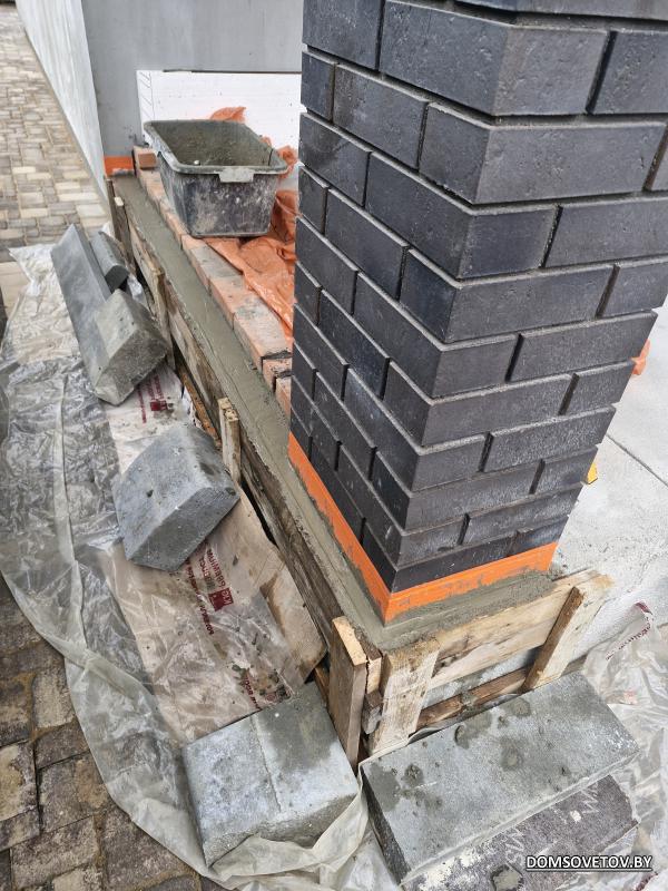

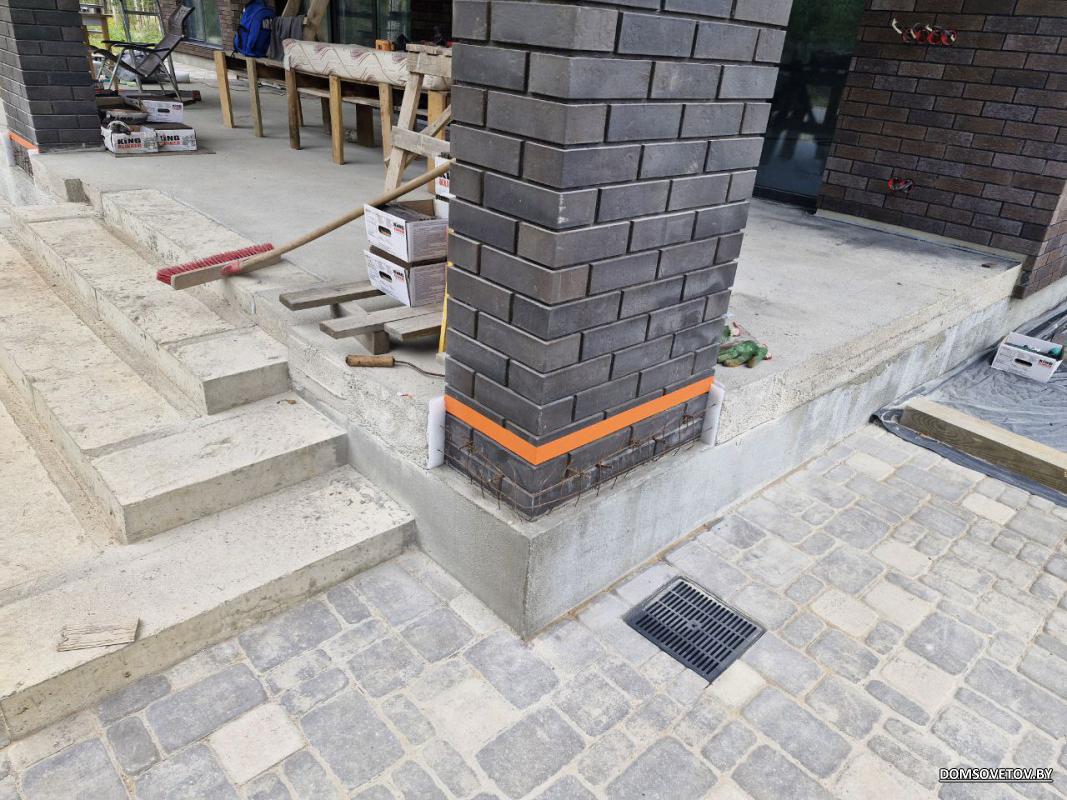

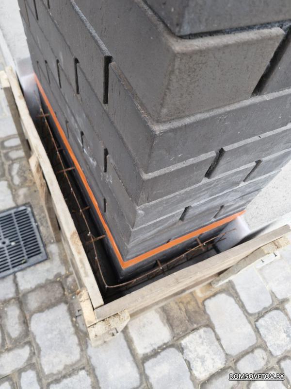

кстати геморой с вертикальной стенкой мне кажется еще более сложным, т.к. допуски по плитке облицовочной совсем другие, нежели допуски по опалубке для ростверка. И очень вероятна ситуация "вровень выпирать", когда по одной колонне норм примыкание, а по второй уже нужно сантиметра 2 убрать или нарастить. т.е. или ступенька будет перед кирпичем, или кирпич будет нависать...
з.ы. ууу... я только сейчас осознал как мне повезло в этом плане что колонны не на самом краю, а прилично от него отступают
хотя у вас всегда можно нарастить всю сторону ростверка...
Чтобы сформировать колону не на краю ростверка проектное решение было изменено и ростверк терасы утеплялся 50мм чтобы и сформировать ступеньку возле колон как и было посоветовано выше. На такое изменение проекта повлекло за собой доп работы чтобы обойти колоны ступенькой. На этапе стяжки я это не делал потому как при глубине ступеньки 50мм ее лучше сделать из бетона.
Сейчас конечно понимаю что под столбы лучше всего заливать тумбы и отводить столбы от края чтобы это все было учтено в проекте. Благодаря совету еще на старте стройки смог дальнейшими решениями нивелировать этот нюанс в какой-то степени. Но общий совет тем кто читает и планирует строиться - учитывайте этот момент и закладывайте в проект сразу правильное решение чтобы потом не заниматься вот такими доделками как на фото выше.

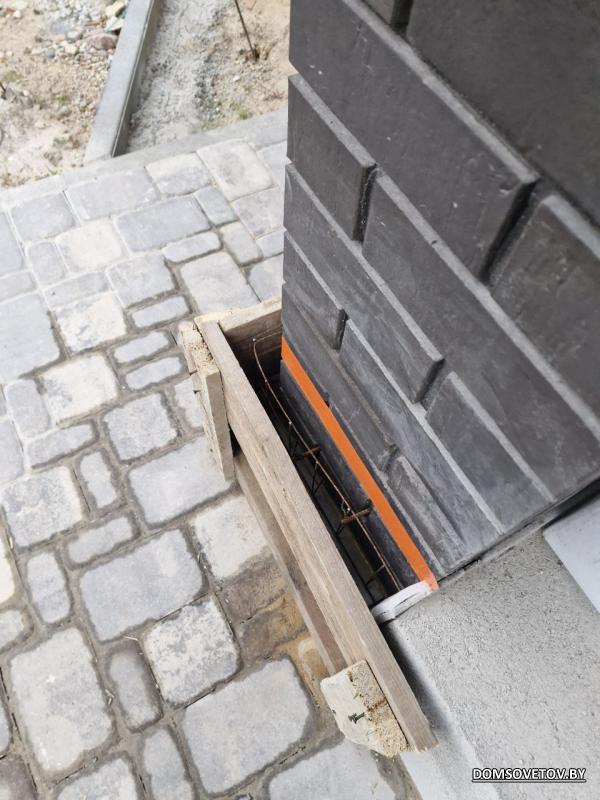

Продолжаю аналогичное упражнение на бане. Делаю эту работу именно сейчас потому что по столбам надо опускать водосточку и правильно с точки зрения последовательности выполнения работ сделать это до того как вешать водосточку чтобы потом не надо было опять снимать/вешать.

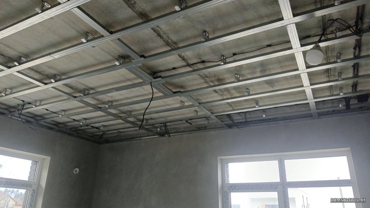

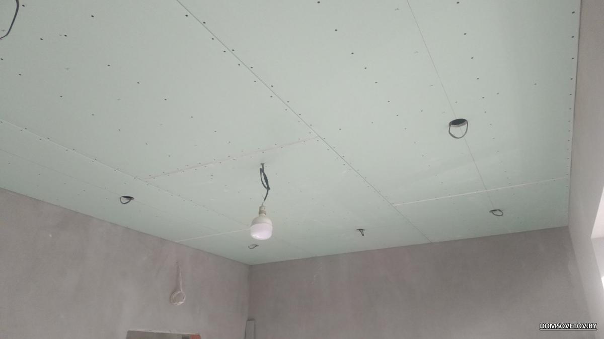

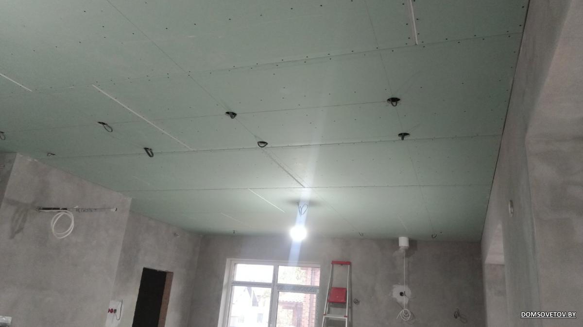

Начали делать потолки.
Монтаж гипсокартона на этой неделе уже должны завершить.
