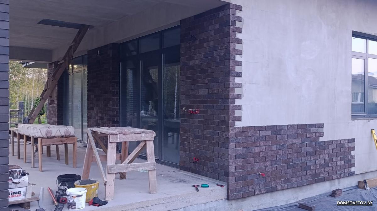

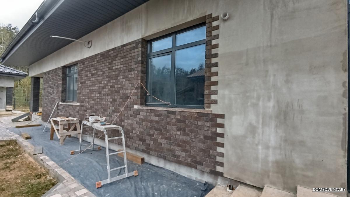

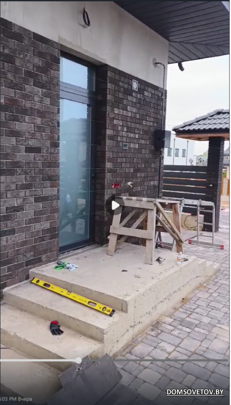

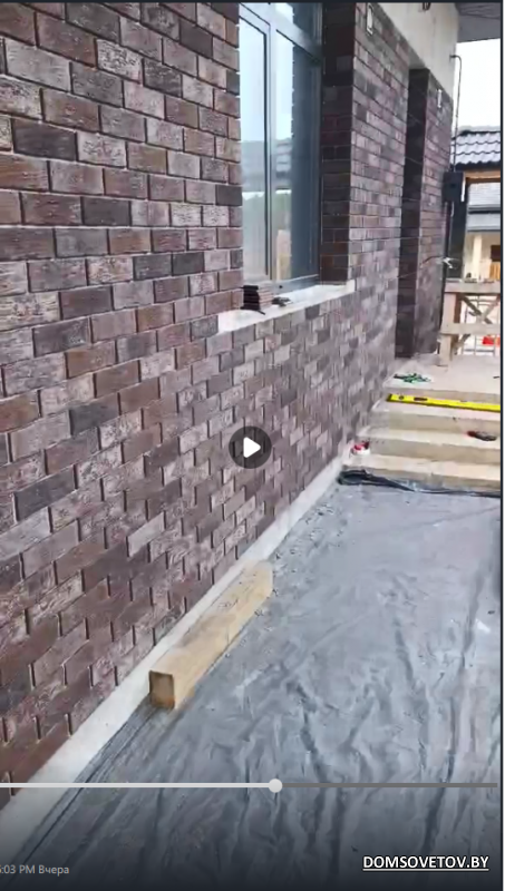

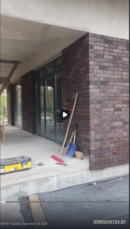

Продолжаем с фасадом постепенно. За месяц с начала работ половину плитки смонтировали.
На этой неделе должны завершить монтаж плитки на доме. В сумме 8-9 недель заняло. И дальше начинаем баню, по расчету на нее надо 7-8 дней, погода еще позволяет и должны успеть.

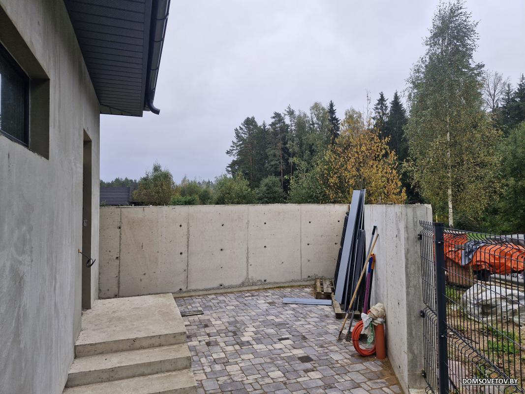

Думал за баней сделать навес зимой так как весь материал на месте. Но пообщался с кровельщиками и их рекомендация - дозалить бетон по задней стенке которая идет углом к бане чтобы сформировать одинаковый угол стропил в финишном исполнении. Все можно конечно сделать и деревянными конструкциями, но бетоном надежнее и сами кровельщики и посоветовали его использовать. Поэтому пока надо готовить армаокаркас и самомесом дозаливать на нужную высоту под углом всю заднюю стеночку.
