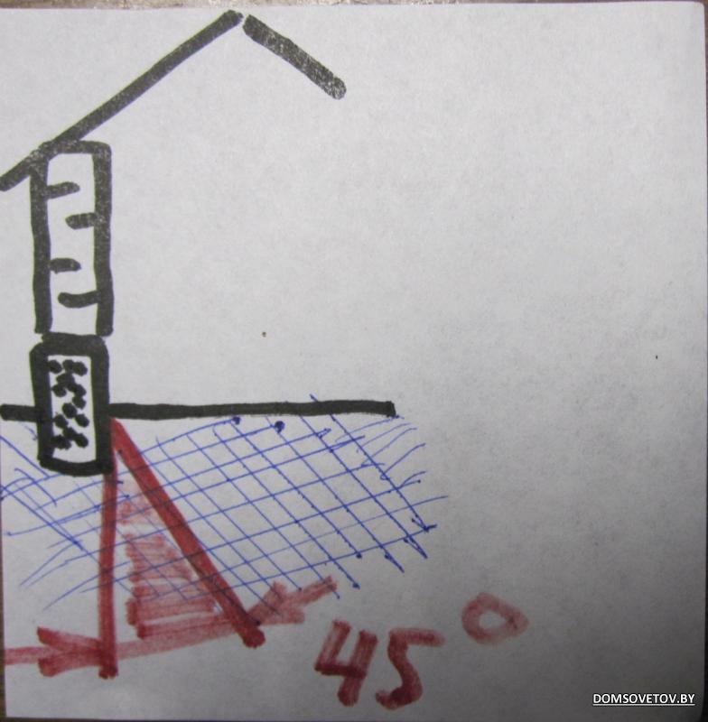

Без расчётов наскоком не ответить. Минимум, придерживайтесь безопасных расстояний, чтобы не входить в зону распределения нагрузок от фундамента. Для гидроизоляции в бетон добавьте микрокремнезёма 10-12% от массы цемента+суперпластификатор+воды не более 0,3 от цемента. Экономия на т.н. временной рубероидно-смоляной ерунды
