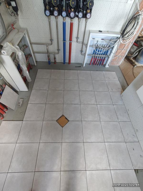

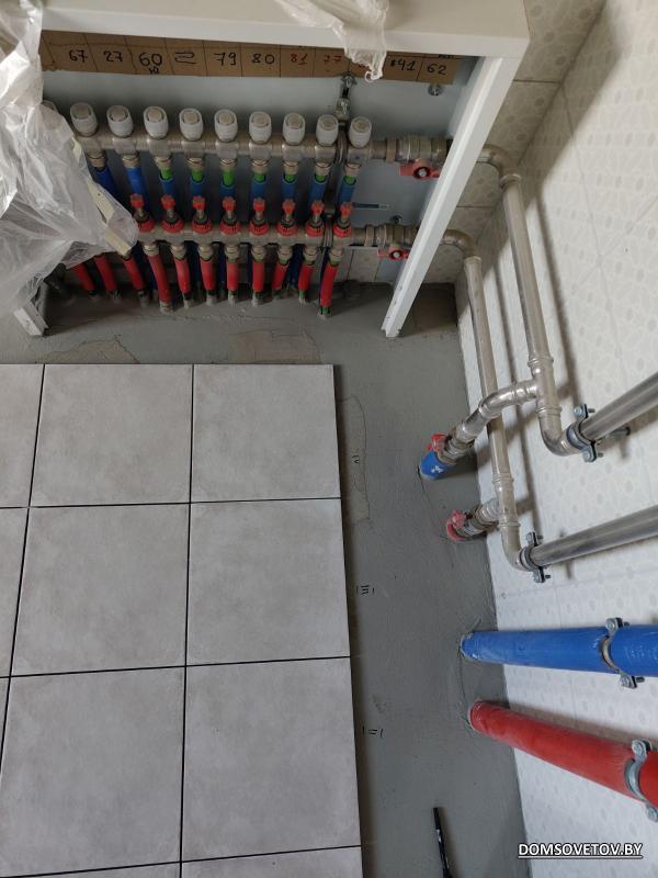

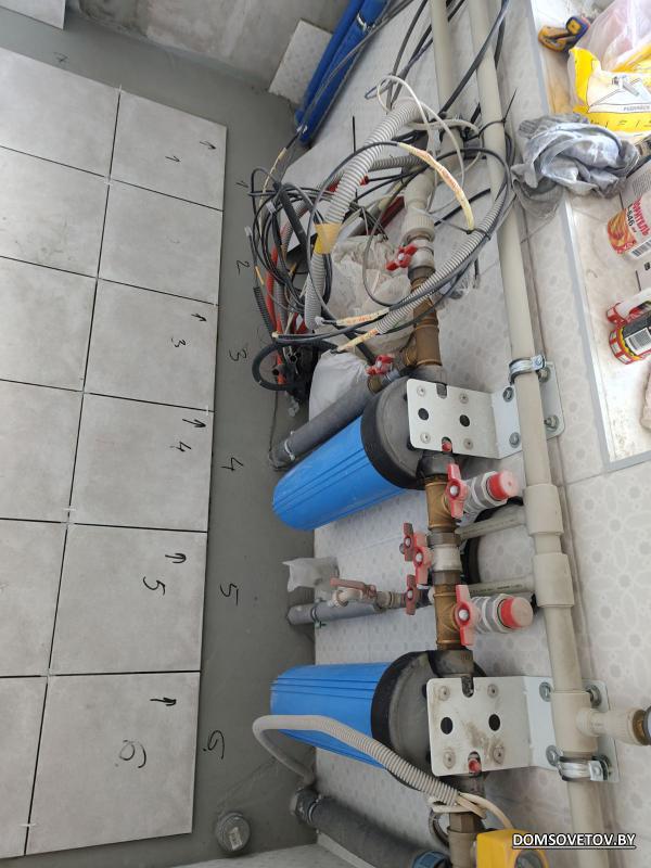

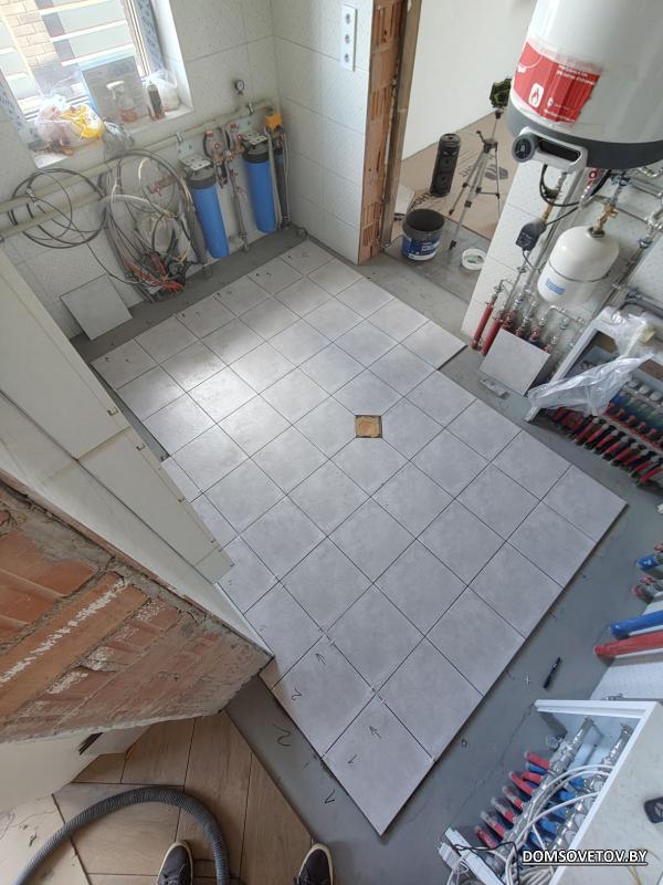

Детали по топочной со сложными местами:

Я чтобы не делать длинный разрез в месте труб, делал два пропила от отверстия в сторону стены вместо одного разреза вдоль. Как по мне такое смотрится лучше чем разрезанная поперек плитка, с учетом того, что они прячутся за пешелью.
Старый 22.07.2026, 12:43   #2295 или 337785
welaribo
Регистрация: 13.09.2015
Сообщений: 1,418
Да, обсуждали это с плиточником и это было мое первоначальное понимание как это будет делаться. Но плиточник предложил именно так как делается на фото потому как лучше доступ + такие разрезы в месте труб стыкуются без шва + локально эта стыковка без шва затирается эпоксидкой с подобранным цветом под плитку. Со слов плиточника по финишу я не увижу никакого шва в таком разрезе. Доверился плиточнику в этом вопросе.
