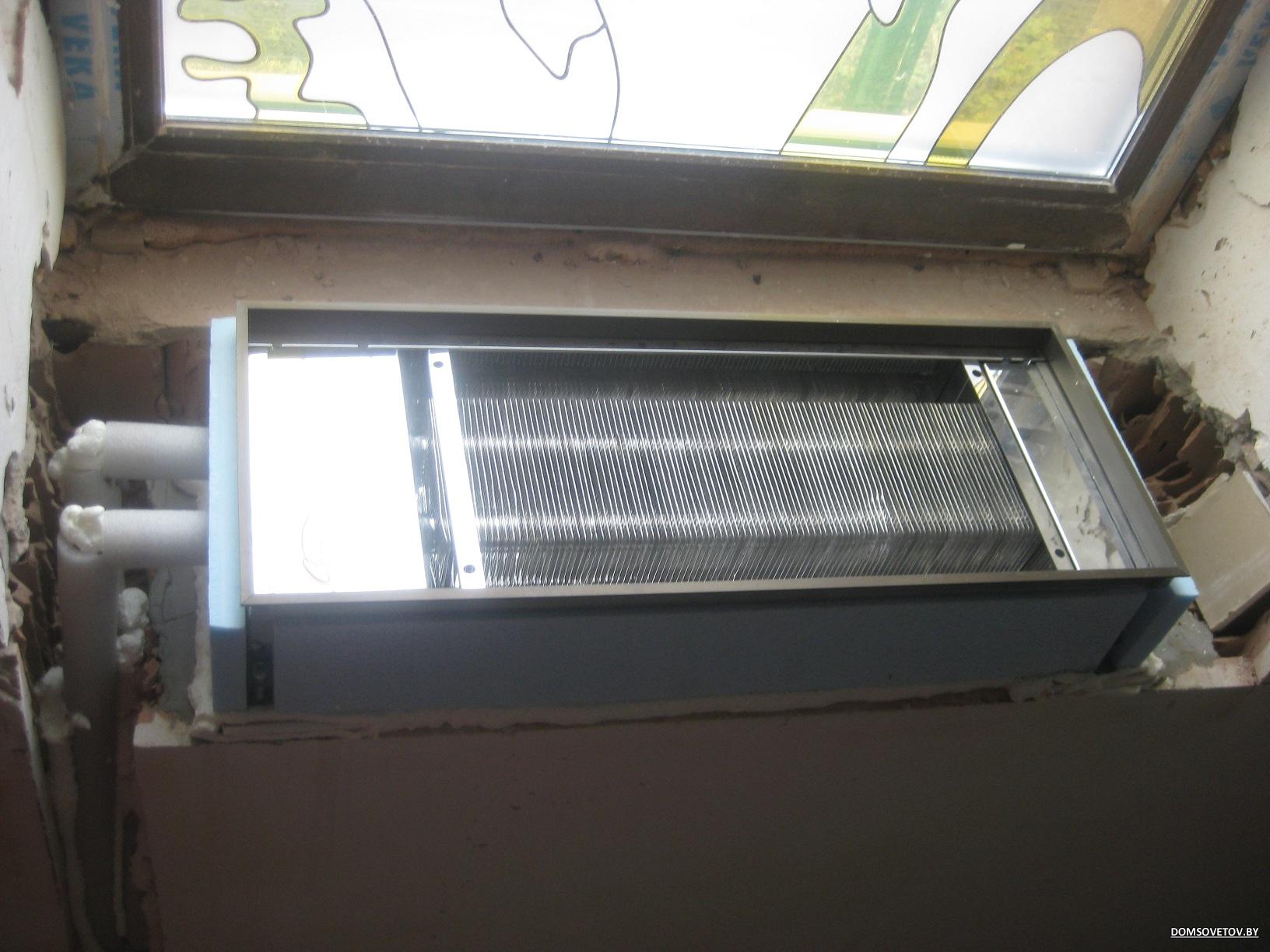

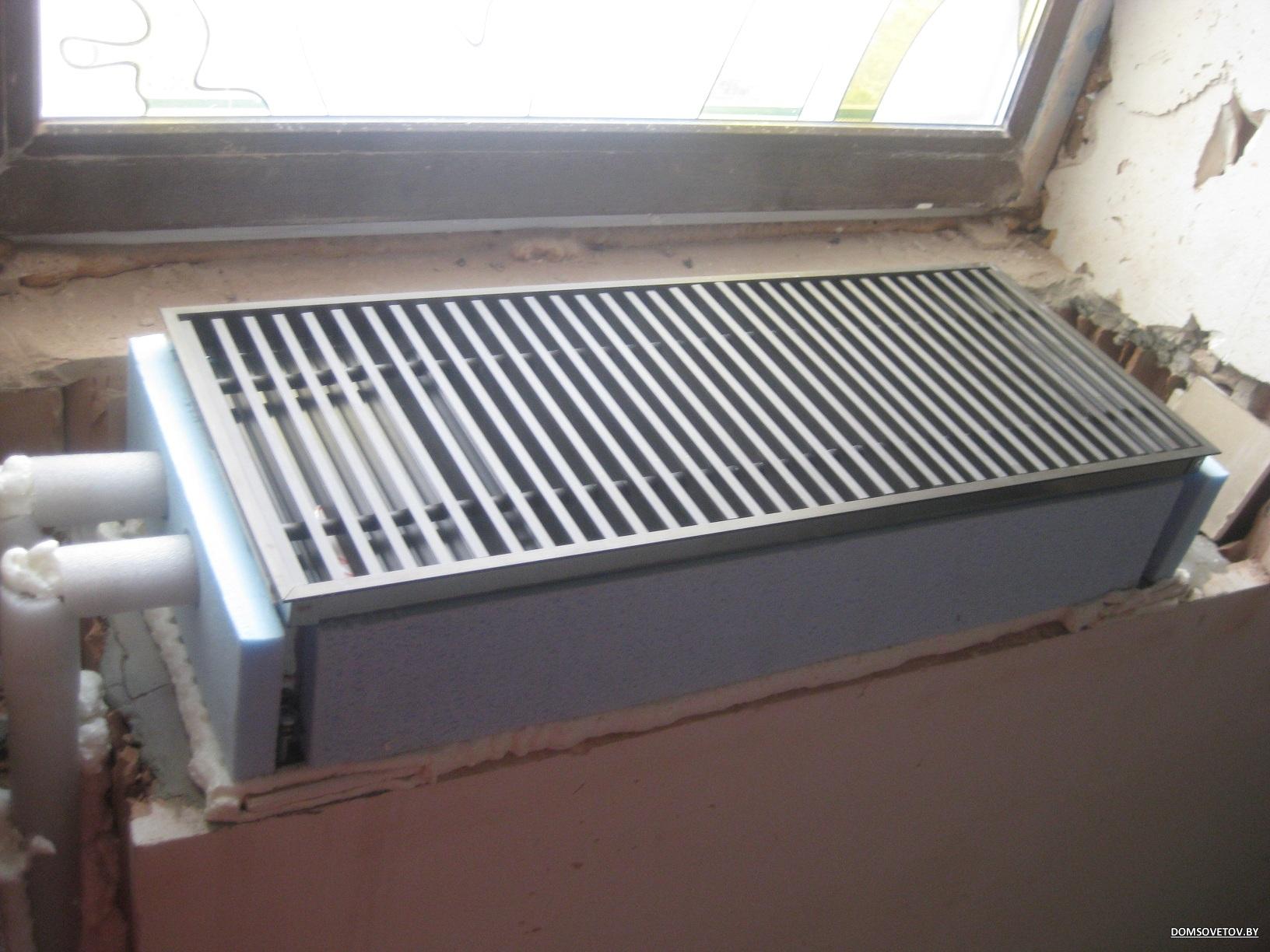

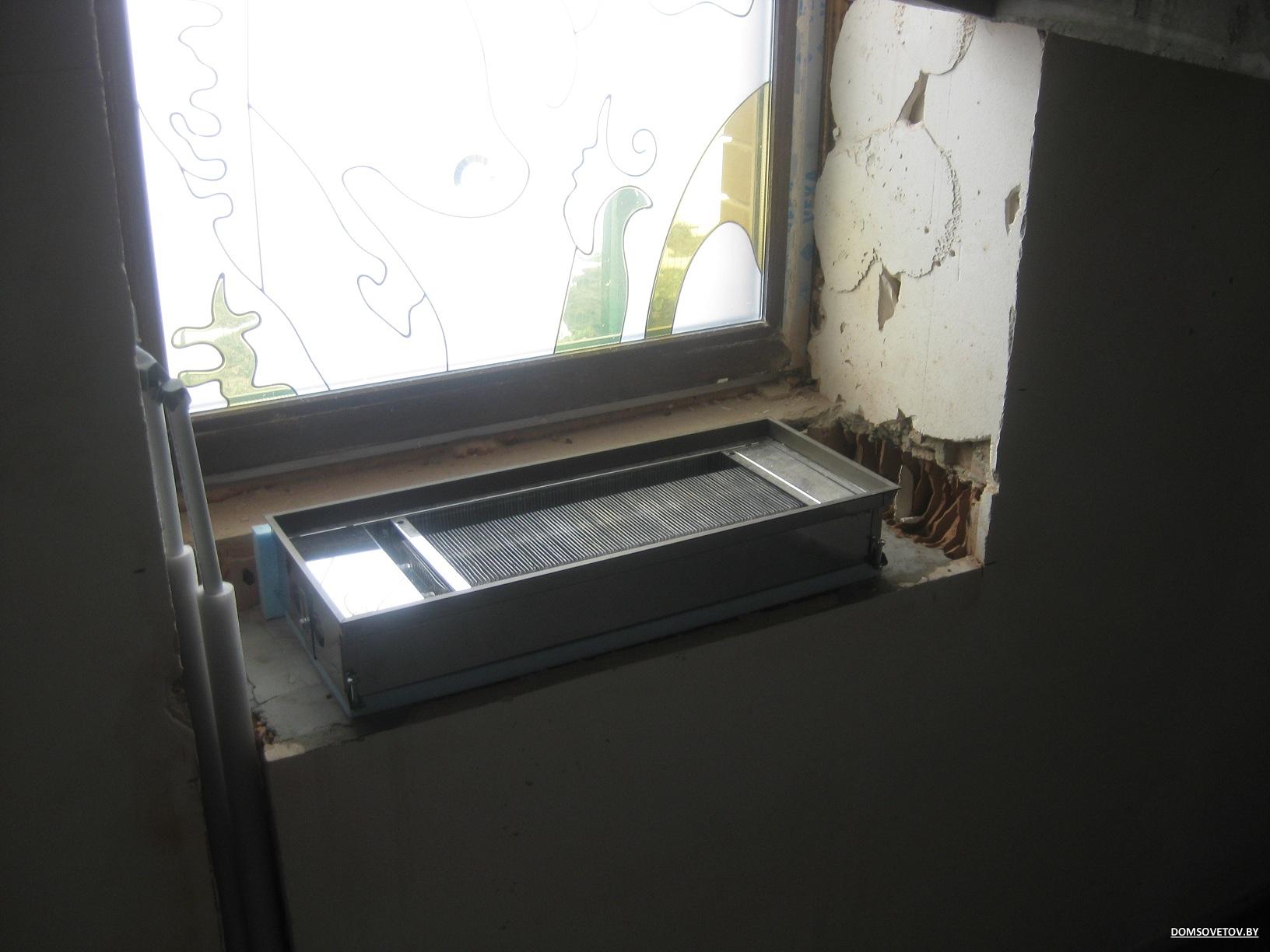

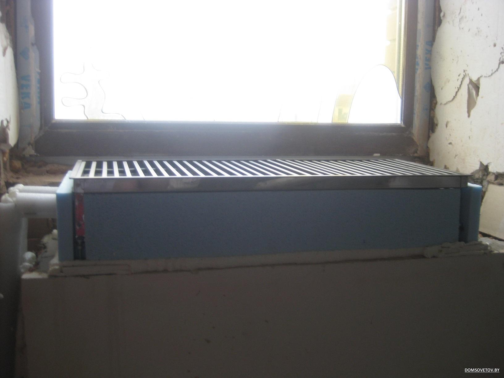

Фото делал сегодня. Витраж высотой около 6-ти метров, через два этажа.
Будут вырезать подоконник и надевать на конвектор.

Сергей 31,
вентилятор?
Не, не влазит. Он 60 см., заказной, в него даже краны не поместились.

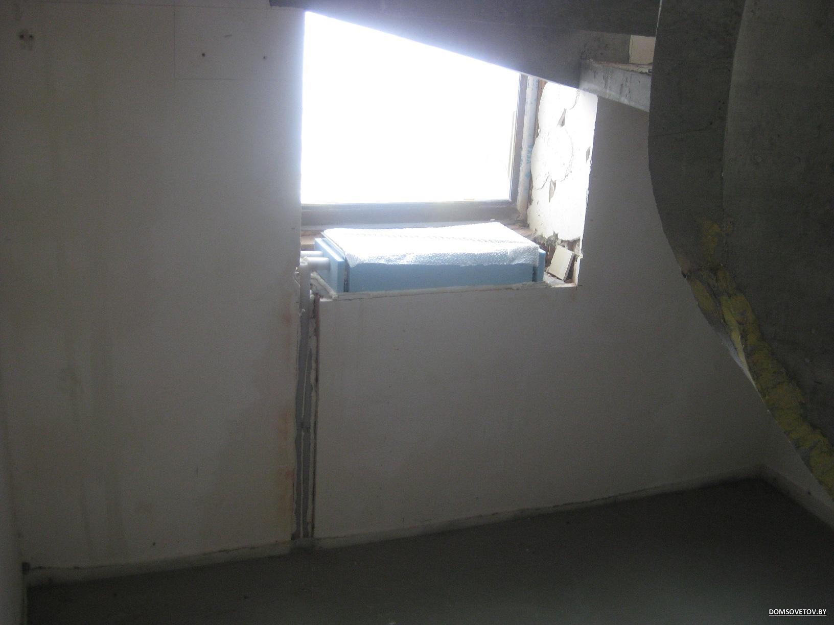

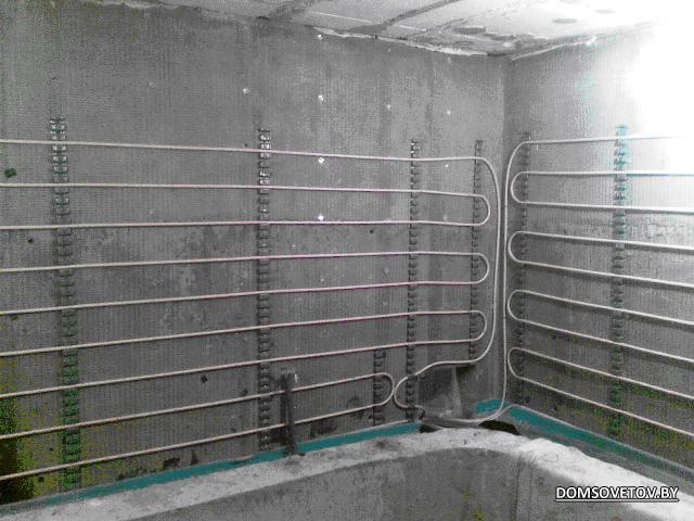

Смотрю смонтированные тёплые стены и не наблюдаю развоздушников в верхней части системы. Это нормально? Может на тёплый подоконник тоже не надо ставить воздухоотводчик? Тут чей-то дом: http://esco-ecosys.narod.ru/2010_8/art190.htm
Сергей 31, на конвекторе тоже не вижу.
Запуск системы без сюрпризов?

1.Смотрю смонтированные тёплые стены и не наблюдаю развоздушников в верхней части системы. Это нормально?
2.Сергей 31, на конвекторе тоже не вижу.
Правильные вопросы задаете.
1. По этой причине трубы для Т.С. делается меньшего диаметра (10-14 мм) чем остальная система отопления. На таких участках скорость теплоносистеля выше и завоздушивания нет.
На фото, если труба 16 мм. то это брак. Труба на стене будет постоянно завоздушина.
2. По этой причине этот конвектор в паре с радиатором который стоит выше (от этажного коллектора).

Спасибо, понял на счёт стены. Если же я спаяю паука на 5-6 лучей ( 12мм. трубка), развоздушник всё же будет нужен, т.к. суммарный диаметр будет ого-го и скорость потока замедлится на участке подоконника?

Идея получить тепловую завесу?
3-4 м/п трубы которые Вы сумеете намотать на подоконник мало что даст.
