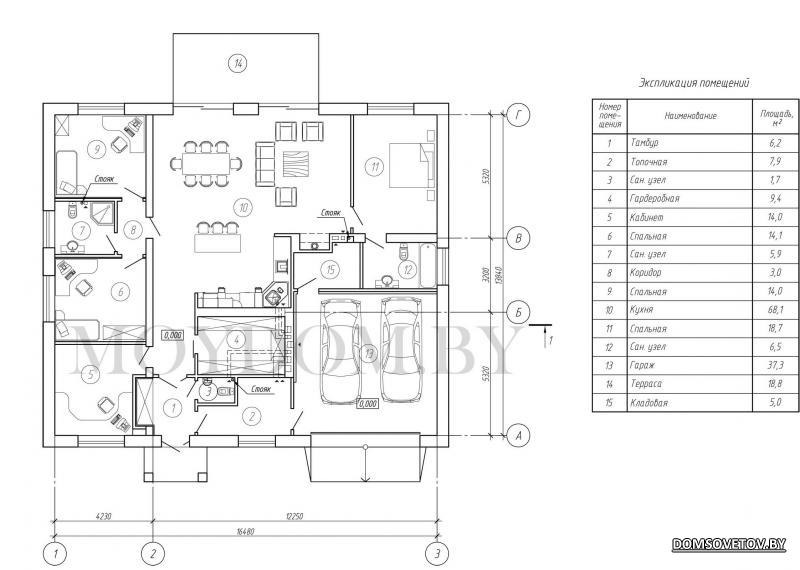

satmin1, а может вам не искать готовый проект, а "под себя " сделать? Мы сами нарисовали, что хотим, заказали эскизный по этому рисунку, с ним и начали строительство. Все узлы рассчитывали уже потом, отдельно, спецами по этому профилю.
Просто, если вы ни разу не строитель...простите, я ж этого не знаю, то в готовом проекте вы можете и не увидеть много всяких подводных камней, которые по мере строительства обычно начинают появляться. А когда ваяешь индивидуальный, то есть шанс больше предусмотреть.

разделять зоны нужно однозначно. Нормально, при проходе в спальни через зал, жить не получится. Постоянно кто-то кому-то будет мешать или кто-то от чего-то будет отказываться. Был несколько раз в гостях с проходными залами, чувствовал себя очень неудобно перед родителями друзей. Например, они ждут на кухне, когда все утихнет, потом недожидаясь спать идут, а нам приходится расходиться. Это очень неудобно и таких ситуаций разных может быть много.
Есть куча проектов одноэтажек с разделёнными зонами, не зацикливайтесь на одном, ищите.
И если участок позволяет не строить второй этаж, в любых вариациях, не делайте этого и не слушайте никакие доводы ЗА. Второй этаж нужно строить по необходимости, т.е. должны быть причины.

У меня не было причины, 2 года назад, строить 2 этажа и я выбрал одноэтажный. Родилось 2 детей и мне пришлось вносить коррективы в проект впользу мансардного этажа ( 3 спален, как мне кажется, было бы недостаточно). А переделать готовый дом под "необходимость" будет гораздо сложнее, чем продумать все заранее с минимальными затратами...

Речь не о квадратах, больше о количестве спален: себе-1, детям по спальне и все, а гости приедут, а тещу любимую разместить, в гостиной ложить? Мове тон, и опять же, детей будет в доме много где играть? В гостиной? А так хотя бы игровая наверху, хоть на чердаке, уже просторнее и бедлана меньше.

А чем плох для тёщи зал, если он непроходной? В квартирах это по умолчанию жилая комната, т.е. спальня. В домах отличный вариант гостевой комнаты. Нафига для этого отдельное помещение держать ?
А дети пусть во дворе играют или в одной из своих спален. Ато для гостей дополнительно, для игровой дополнительно, для сушки белья дополнительно, для праздников тоже отдельно. С такими понятиями нужно газом торговать.
У меня высота чердока в коньке при малом угле будет 3.5 метра, даже не думаю там что-то делать. Только хлам забрасывать.
Вы сколько в доме уже живёте ? У большинства моих соседей стоит вопрос "как отсечь по отоплению второй ненужный этаж". И это газ ещё не по полной стоимости. Появляются там только во время уборки, а у кого внизу спальни нету спят в гостиной.
