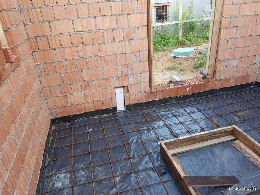

Провели приток в погреб. Сделали не так как думали изначально потому как не хотелось глубоко копать + не хотелось иметь выступ на растверке снаружу. Резанули немного бетона c одним прутом арматуры + кирпич и получилось спрятать трубу внутри стены и пустить сразу в пол + утеплитель сбоку/сверху + пропеним везде где надо. Перед входом в кольцо также сделали слив конденсата в грунт Т соединением. Внутри колец планирую опустить приток в самый низ такой же трубой и также поставить Т соединение. После раскопок по уже утрамбованному основанию обильная проливка и трамбовка вручную палкой с расширением на конце.

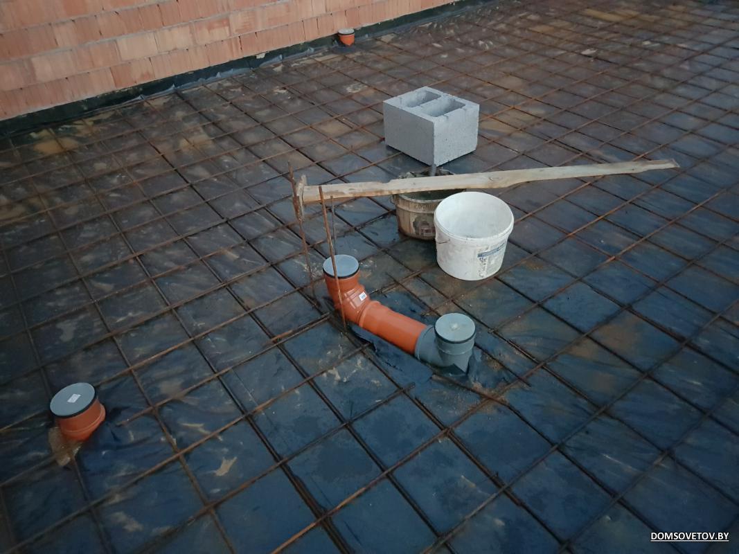

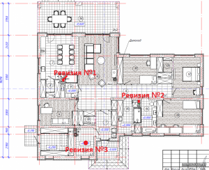

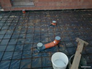

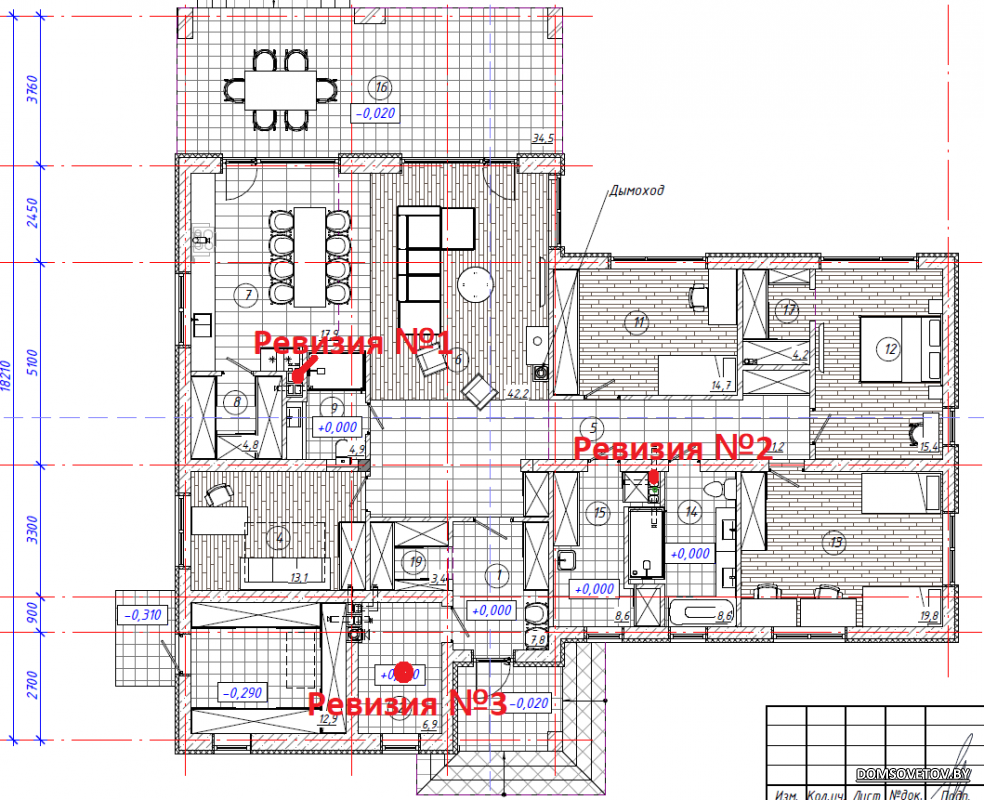

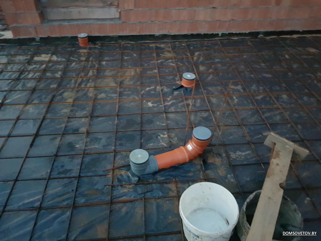

не забыть прочистки в доме ставить
Там где планируется к сливу только вода - ревизию можно заложить в точке подъема из пола или стены. Что касается поворотов, то как для воды, так и для фекальных масс, один поворот на 90 градусов в вертикальной плоскости допустим, но нежелателен для фекалки. Вот в горизонтальной плоскости поворот 2х45 или 3х30, но уже никак не 1х90.
Ревизию на фекальную канализацию опять же можно делать в точке подъема.
По итогу у меня получилось 3 ревизии: в кухонном блоке, в спальном блоке и в топочной. В первом случае ревизия будет спрятана в вент-канал, в этом месте будет стоть холодильник и она не машает. Во втором случае ревизия будет в фановом стояке через Т соединени, все это будет внутри хоз шкафа и тут она тоже не мешает. В топочной доступ просто через аварийный слив в полу.
Как мне сказали всегда можно отсоединить любой из сан тех приборов и получить доступ к канализации для прочистки. Но если что-то случится с канализацией и потрубется прочистка не хочется ничего снимать и затем устанавливать обратно, хочется иметь стационарные места для этого. По факту первую ревизия я проморгал, фиксили уже по ходу дела.

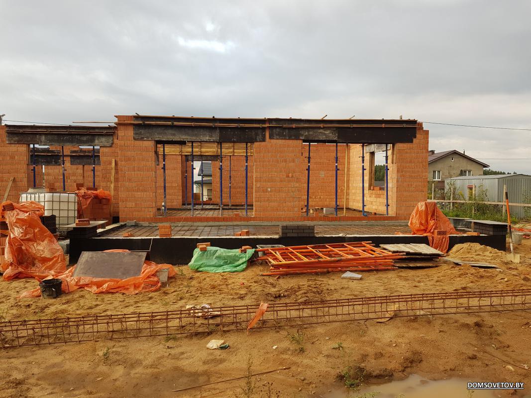

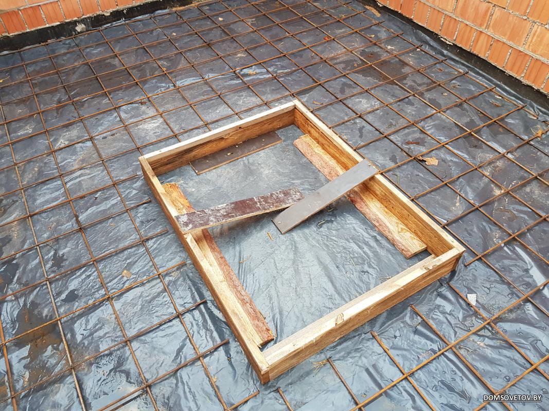

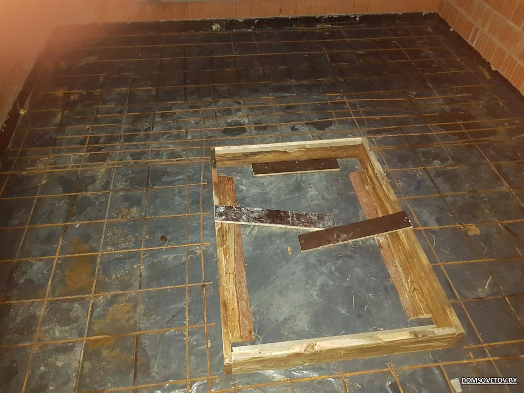

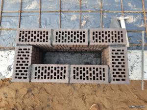

Подготовили полы в хоз комнате + перекрытие для погреба. Я вечером из отходов арматуры еще добавил немного в само перекрытие чтобы спокойнее было.

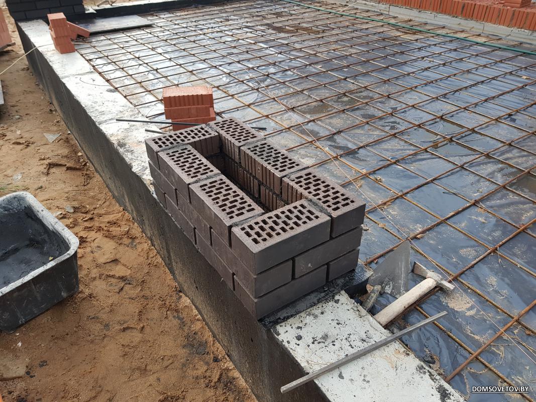

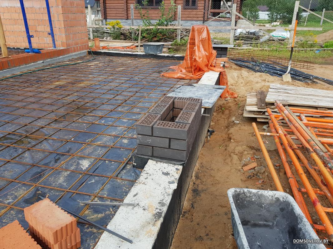

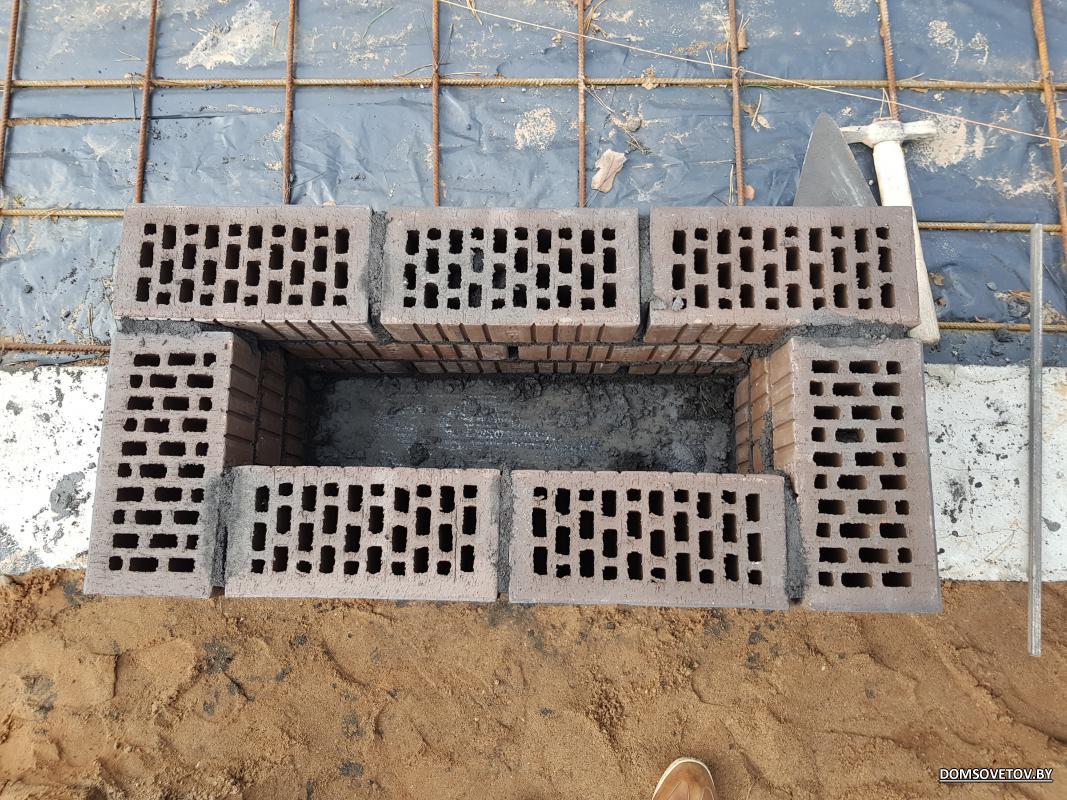

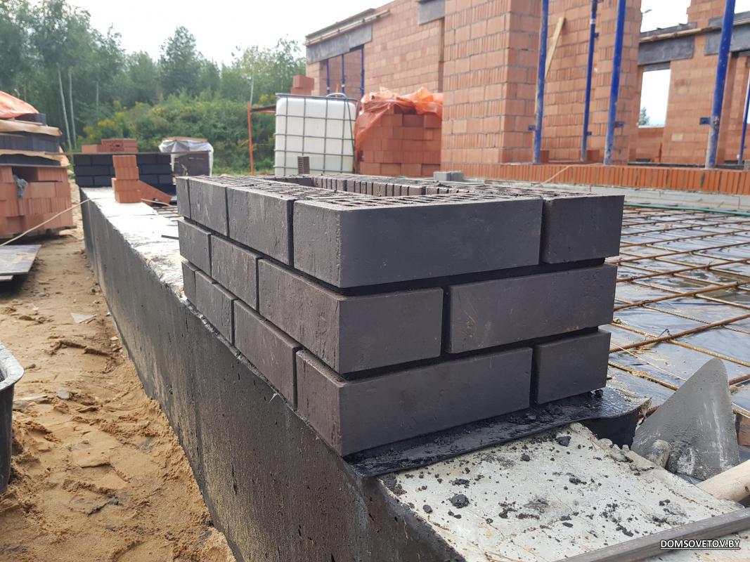

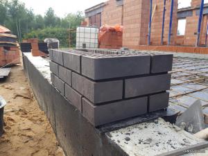

Привезли раствор для клинкерных столбов и начали ложить сами столбы. Если что не так в лицевой кладке столбов - буду признателен за быстрые советы/рекомендации.

в столбах самое главное, чтобы с уровнем финишного пола все ок было. Чтобы нижний киприч не получился выше или ниже финишного покрытия. а у вас пока получается ниже(т.к. бетон, на котором стоит столб, будет чем-то облагораживаться сверху).
