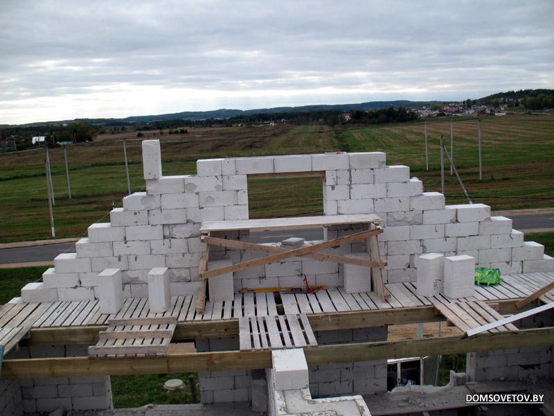

Сообщение от vezunchik Посмотреть сообщение
@Nick_Shl, и сколько бетона так за один раз поднималось?
Полное ведро из-под праймера(кажется 18 литров).

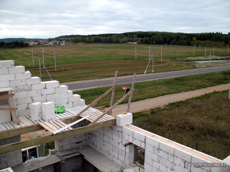

Старый 04.10.2015, 21:12   #342 или 238973

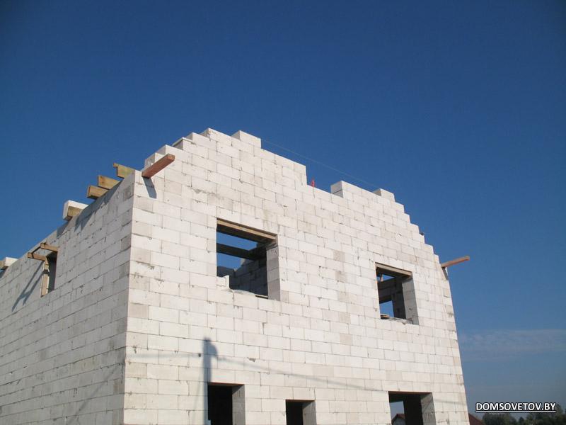

Старый 12.10.2015, 09:20   #343 или 239513

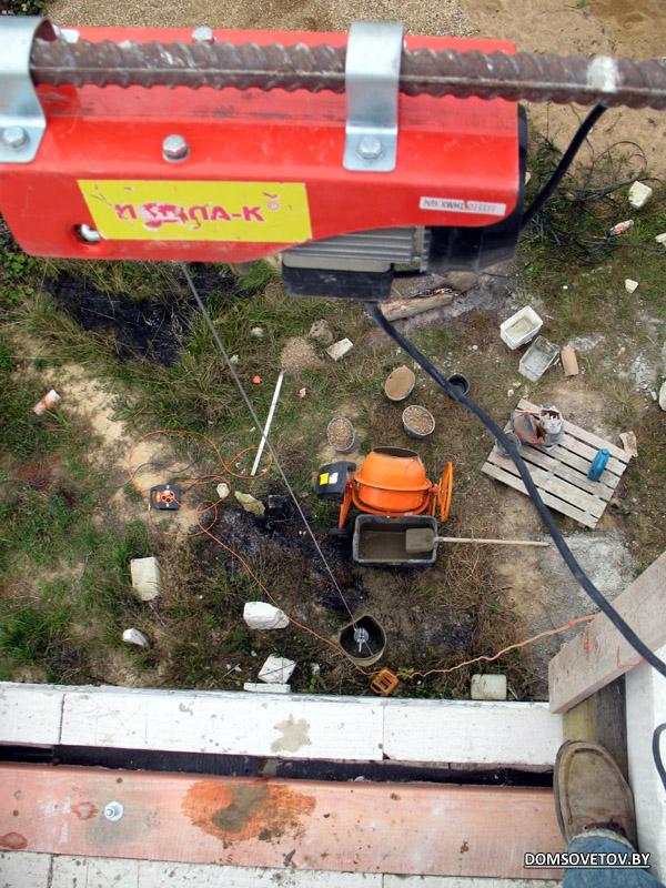

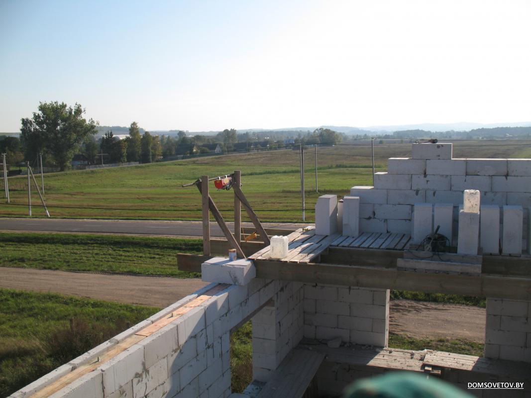

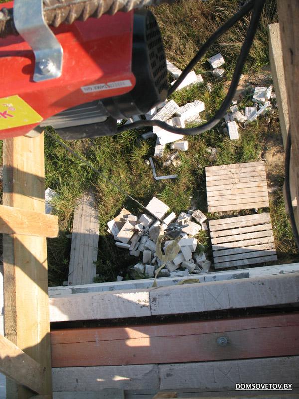

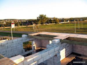

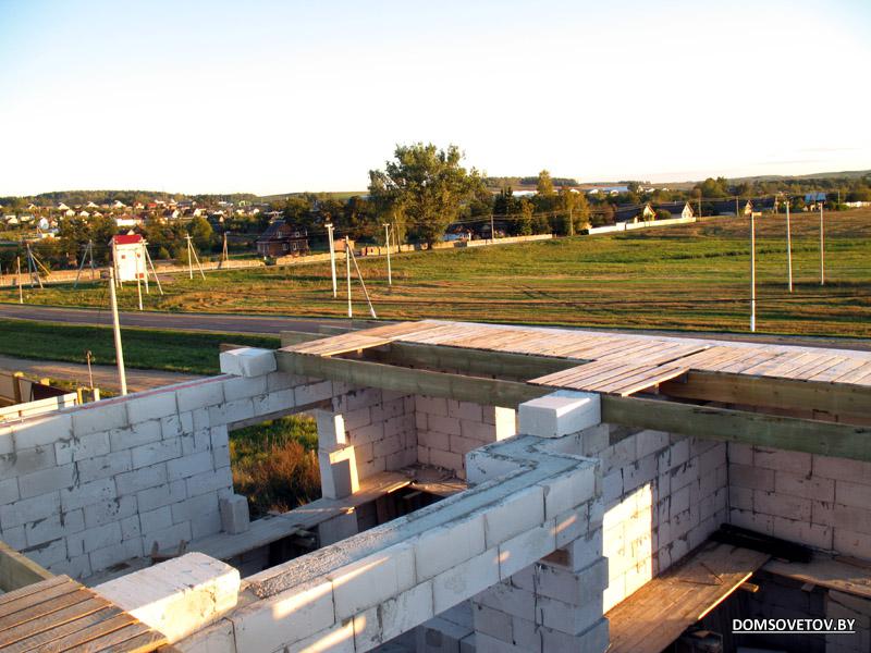

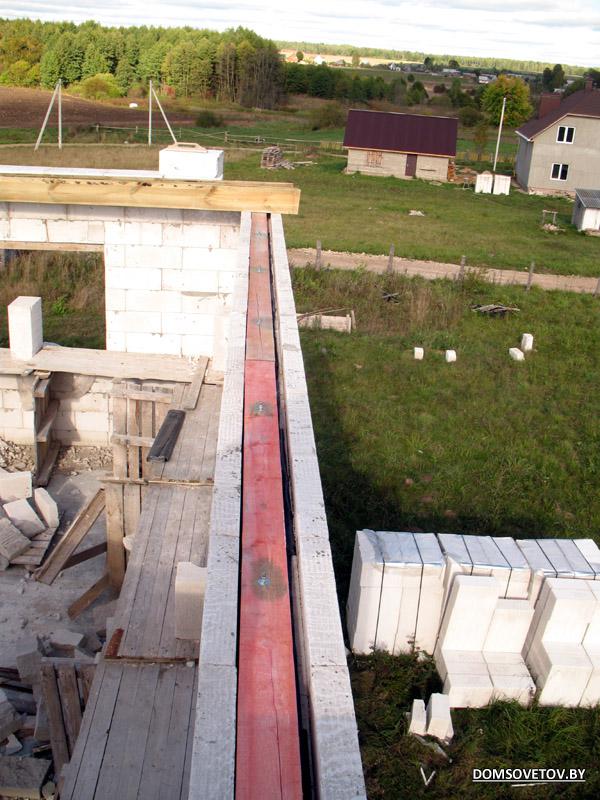

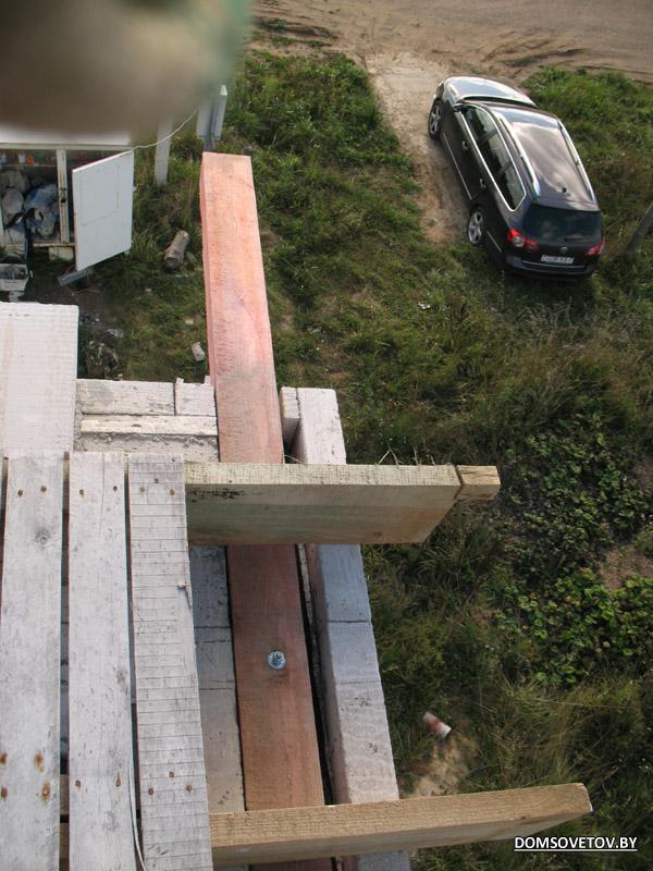

@Nick_Shl, Про таль подробней можно?
Старый 12.10.2015, 13:00   #345 или 239547
Nick_Shl
Регистрация: 20.01.2012
Сообщений: 1,842
Что именно? Обычная тросовая лебедка на 220 Вольт одолженная у родственников. На пульте кнопка экстренной остановки с фиксацией(для возврата чуть крутануть надо и отщелкнется) и кнопка-качелька вверх/вниз. Есть концевик отключающий поднятие вверх. Поднимает/опускает не слишком шустро до 125 кг(если через блок то 250 кг, но это будет еще в два раза дольше).
Как установлена понятно из фото - по две доски прикрученные шурупами + лом из арматуры(32-ки наверное) в качестве перекладины.
Отличная штука - поднимали и блоки на фронтоны и бетон на перемычки. Руками, наверное, помереть можно было бы
Т.е. она не заворачивается для выгрузки? Только вверх-вниз и все?
Старый 12.10.2015, 14:22   #347 или 239557
Nick_Shl
Сообщений: 1,842
Именно. Но висит она так, что груз можно подтянуть - поднимаем до самого верха, тянем на себя и нажимаем "опустить" - груз успешно приземляется на стену/поддон и уже оттуда оттаскивается. Просто и эффективно.

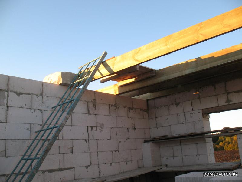

Была идея сделать упрощенный кран типа этого для возведения стен - снизу ступица от авто для вращения. труба квадрат как стойка, стрела из двутавра по которому тележка с лебедкой таскается вручную(на колесиках-подшипниках). Но руки не дошли, а теперь уже и не надо...
Еще тут есть немного интересного.

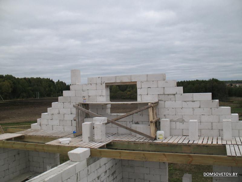

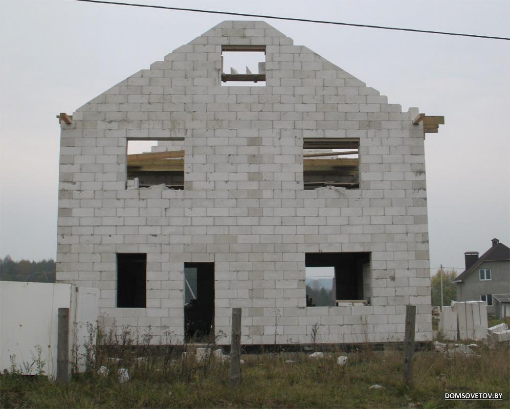

Старый 21.10.2015, 13:37   #350 или 240174
Nick_Shl
Сообщений: 1,842

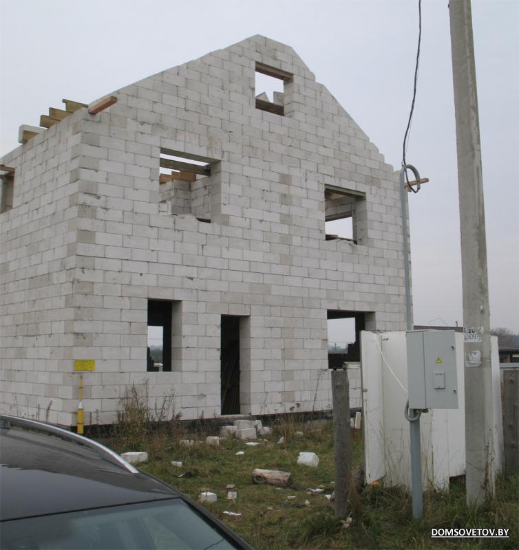

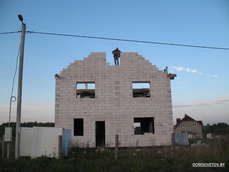

Обрезали один фронтон:
