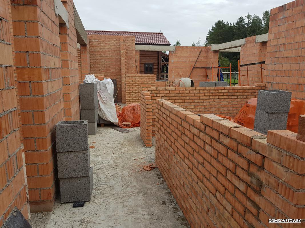

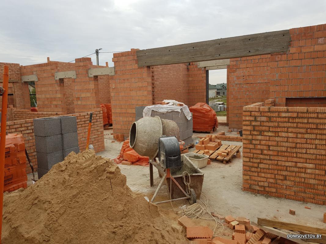

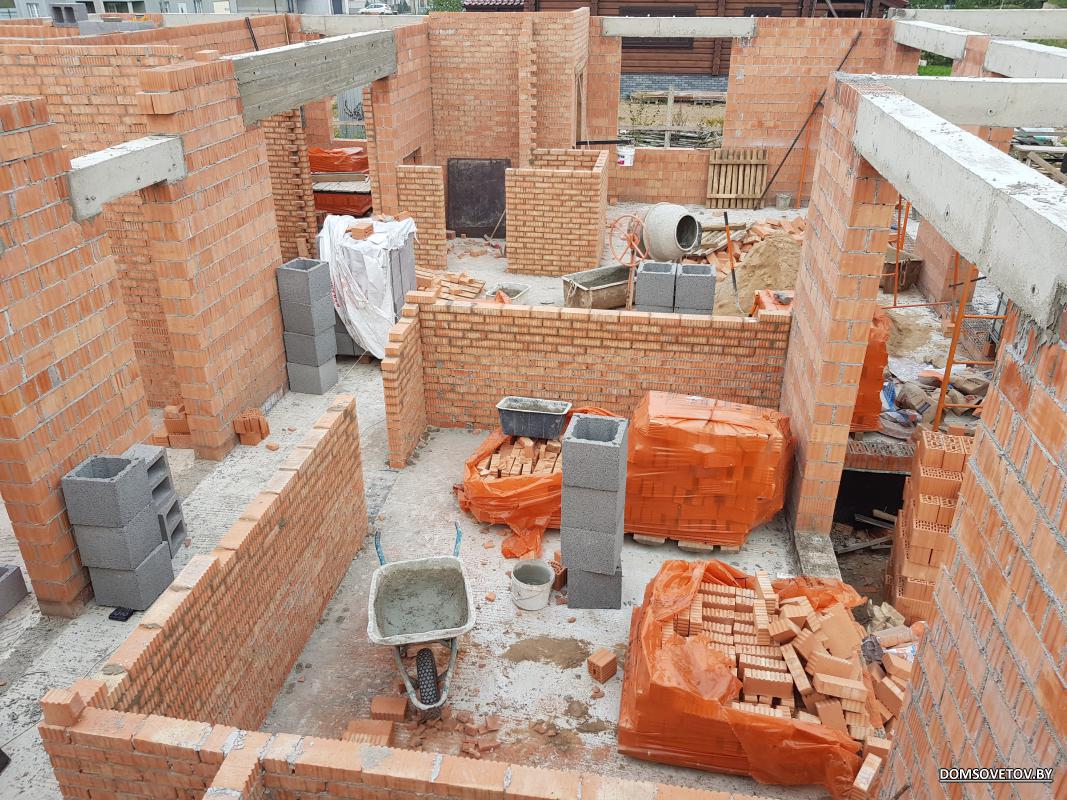

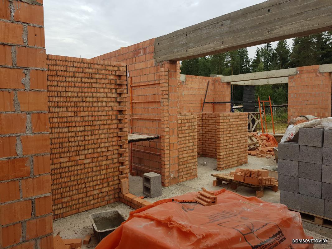

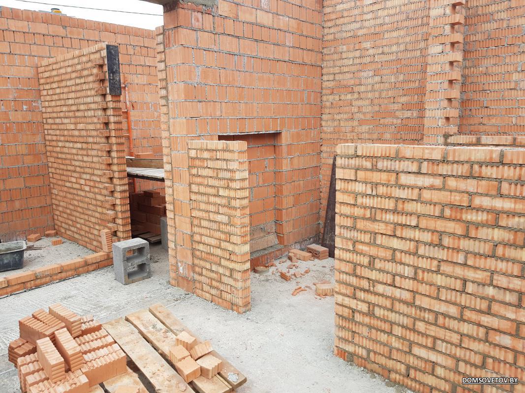

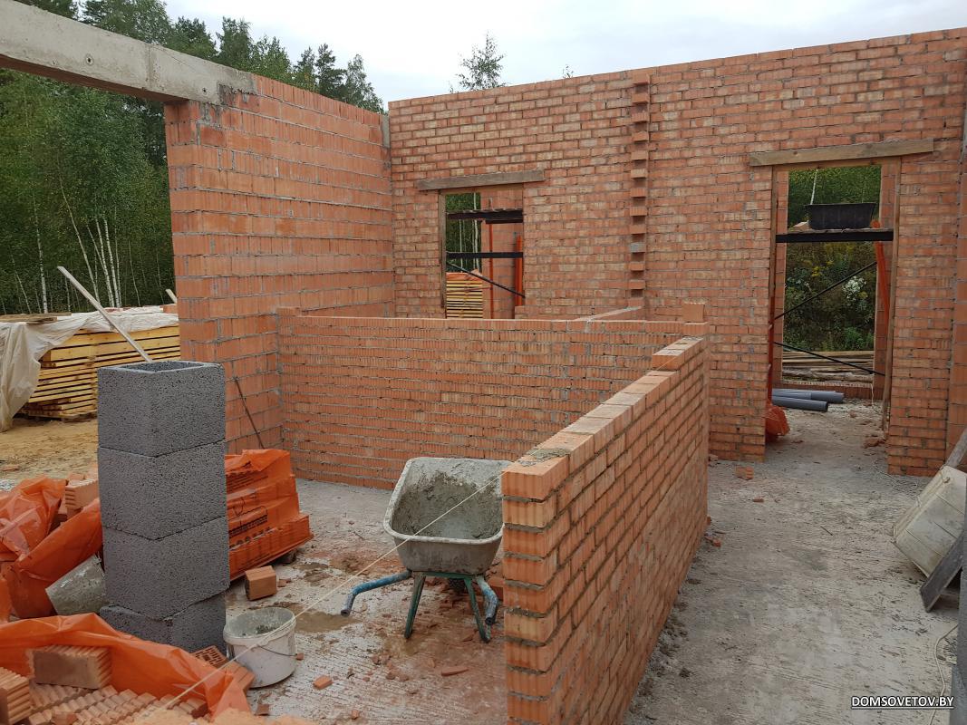

Продолжаем кладку перегородок.

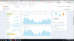

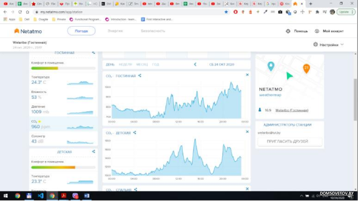

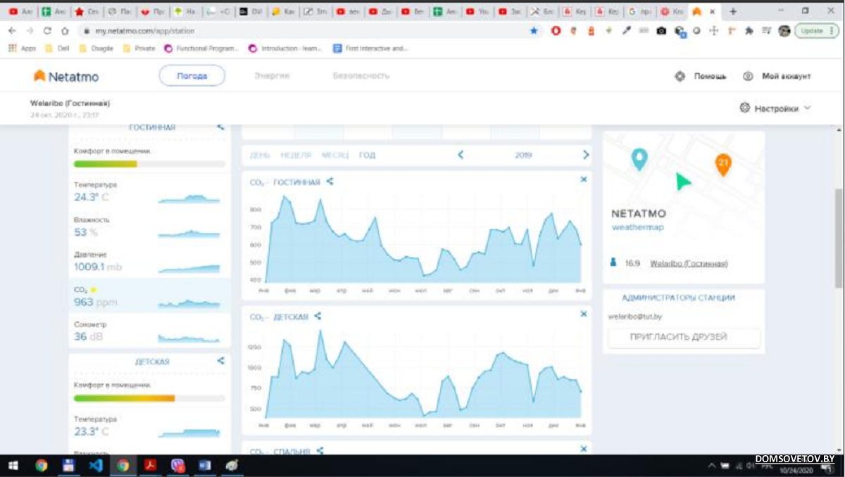

Конечно вентиляция важна. Я к вартире в 2017 году когда измерил показания CO2 осенью при закрытых окнах все понял чем мы дышим - показания были вплоть до 2500ppm. Тогда же поставил вентиляционные клапана KIV Quadro и слежу за CO2 метеостанцией Netatmo Station Weather. Каждый клапан дает до 30м3 воздуха в час, всего стоит 3 клапана в каждой чистой комнате. В целом клапаны позволяют постоянно иметь 800-1000ppm в квартире если смотреть усредненные показания, ночью когда спишь и потребление кислорода уменьшается то опускается до 600ppm, могут быть локальные пики >1000ppm. Ниже графики за год и за день.
