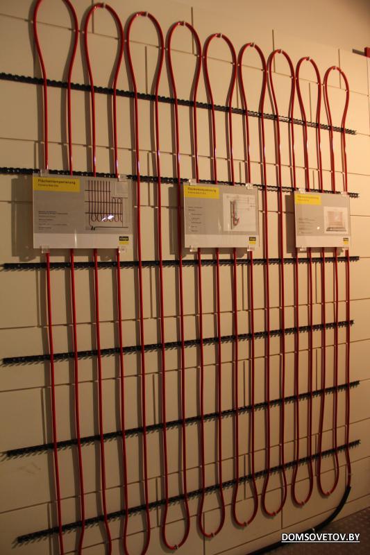

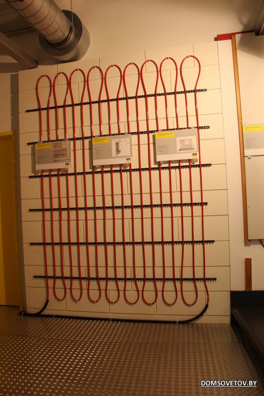

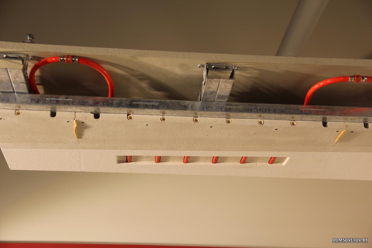

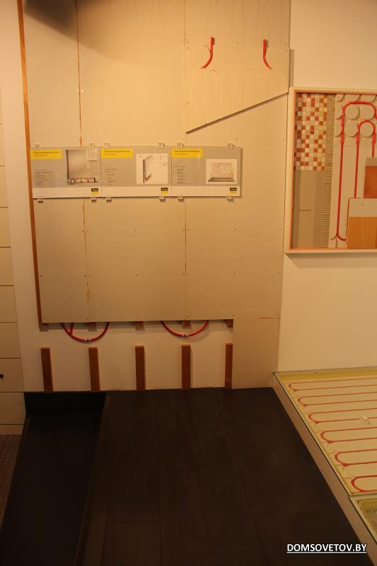

Чтоб вам было веселее обсуждать
В учебном центре Viega Германия, тёплые стены, естественно всё рабочее
А это тёплые стены с применением специальных готовых панелей. На Беларусь их никому не отгружали, тк нет у нас спроса.
И из этих же панелей тёплый потолок
---------- Сообщение добавлено в 20:04 ---------- Предыдущее было в 19:58 ----------
Естественно первый мой вопрос был про завоздушивание такой вертикальной укладки. Ответ был примерно следующий: из-за малого диаметра труб и приличной скорости теплоносителя пузырьки воздуха даже если и образуются, то не скапливаются в верхних точках, а их выгоняет. Трубы ф 10 мм.
В учебном центре Viega Германия, тёплые стены, естественно всё рабочее...
А это тёплые стены с применением специальных готовых панелей. На Беларусь их никому не отгружали, тк нет у нас спроса...
И из этих же панелей тёплый потолок.
Ага, Вы у них про стоимость поинтересуйтесь, станет понятно почему. Я на мансарде собираюсь такие применить, только фрезеровать канавку буду сам. Это будут гипсоволокнистые плиты 15 мм, труба Uponor pe-xa 9,9*1,1.
