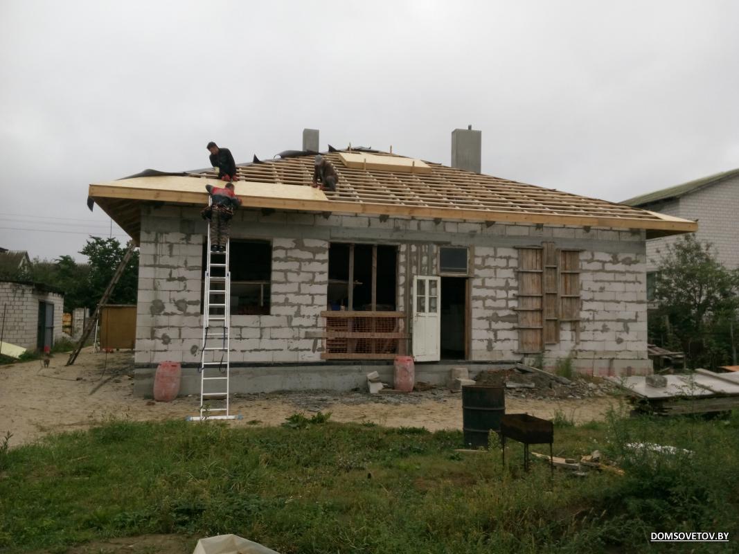

Так а что там с учётом неё делать ? Лобовую прикрутить и слив, хотя я слив сидя сверху бил, помощник на лестнице придерживался другую сторону, боялся к краю подходить и углы с лестниц стыковали. Все остальное с самой кровли. А, не...на гибкой ещё первый ряд ОСП с лестницы выставить по нитке. Из инструмента-шуруповерт на поясе и ножницы по металлу углы отлива зарезать.

Высота 7-8 метров...весь скат закрыт пленкой...значит даже тупо первые доски обрешетки и лобовую нужно будет подавать снизу...реально ли это сделать одному человеку с одной лестницы???? наверное реально, но вопрос на сколько безопасно....6ти метровая доска 30*100 тоже знаете ли далеко не три килограмма весит....подними закрепи...

нужны 2 лестницы чтобы синхронно поднимать, мы так и делали, все снизу подавали. Одна лестница самопальная, другая легенькая раскладная, не дорого, кстати и потом пригодится, рекомендую топикстартеру. Пленка, конечно, неудобняк, можно порвать если по обрешетке активно бегать, гибкая черепица гораздо удобнее в этом плане, по осп, вообще, кеды одел и вальс танцуй, как и по самой черепице. В металле преимущество - скорость, т.к. листы здоровенные.
Эта, вроде, больше 6 метров, на фото третья секция не выдвинута есть больше 8

лестница у вас конечно крутая, но не очень практично с нее работать....
лучше бы выставили вдоль стены рамные леса, просто, удобно, безопасно...
если не найдете где взять, обращайтесь....могу помочь безвозмездно секций 6-9 вам как раз хватит...
Спасибо за предложение! Но как их привезти-отвезти... мне на крышу, боюсь, не влезут

@Nick_Shl, Соглашайтесь, с лесов реально удобно работать! С лестницы мало того что неудобно, так еще и небезопасно.

Совершенно верно! Мы тоже до крыши обходились без лесов, а потом купили, ведь б/у всегда можно потом продать. Но они оказались очень удобны и нужны - наружная штукатурка, внутренняя, подшивка пароизоляции, утепление крыши и много др. строительного. А в саду как удобно! У нас есть старые высокие деревья - ставим под них и собираем то, что нельзя достать со стремянки.

ну что? так и не решились на леса? будете в снегопад по лестнице корячиться? ох, экстремальный у нас однако народ

Да не... просто отпуск кончился
По выходным работаем. На этих получилось только пленкой второй скат закрыть так же как первый(полоса 60 см осталась не закрытой) да доски 32x100 на стропилку привезти и сложить... ну и еще на трех машинах колеса на зимние поменять - это то, из-за чего затормозили. Так что леса не раньше субботы нужны будут, есть время подумать
А, кстати, где они находятся?
