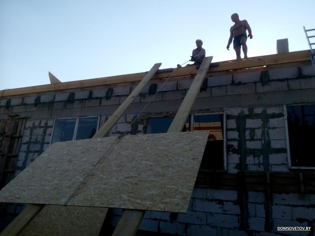

Для подачи листов МЧ сбивают направляющие из двух брусков от земли до ската и закрепляют на первой или второй обрешетке. По ним веревкой затягивают листы на крышу.

металлочерепицу не поднимал, а осп залетали со свистом, даже перелетали иногда с разгону, может типа такого что-то организовать ? Только брус срастить и на ребро поставить.
