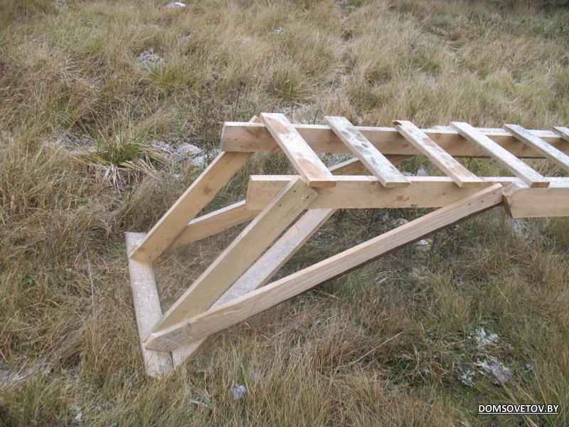

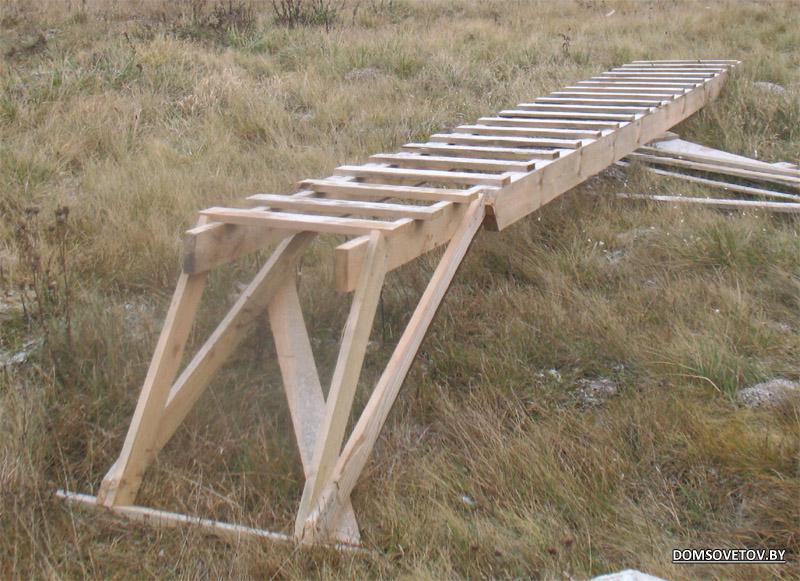

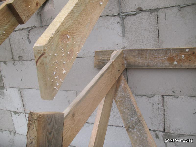

еще учтите что лестницу нужно на что то опереть, если опереть на стену, под крышу, то из за свеса крыши работать будет не удобно..

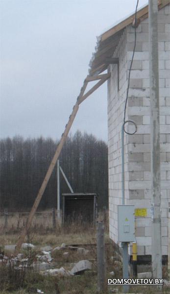

Там лестница хитрая, с упором, так что не попадаешь под свес когда по ней залезаешь.

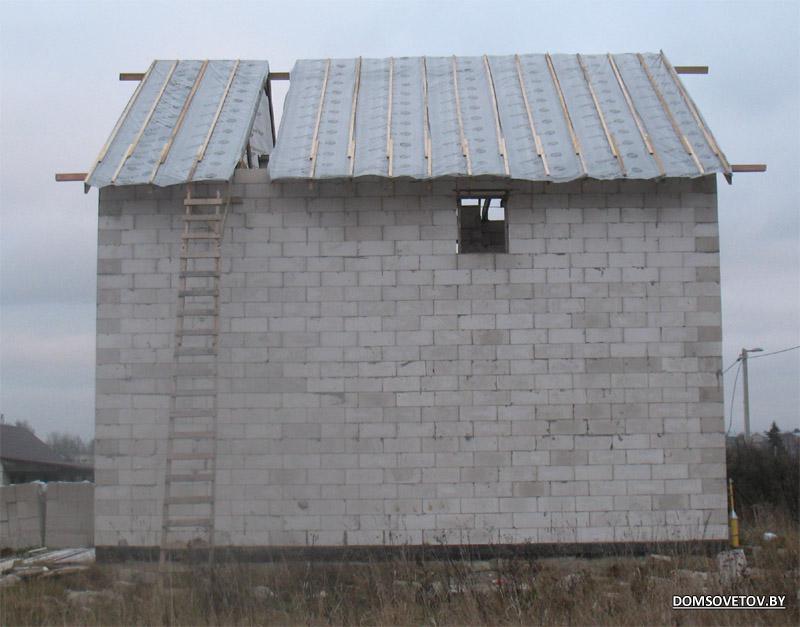

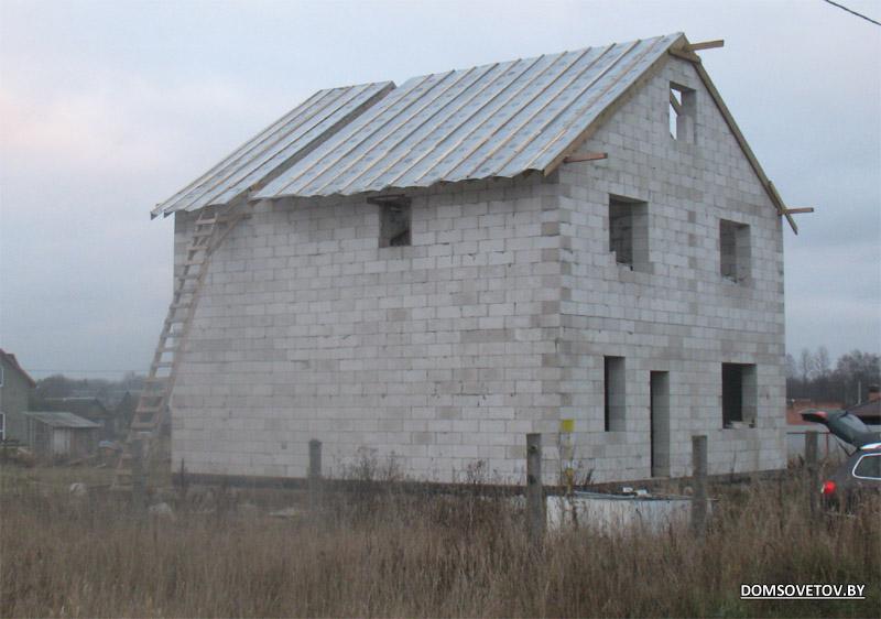

Сегодня купили пленку и начали натягивать пристреливая её сначала степлером, а потом набивая контробрешетку. Кладем вертикально - нет стыков, как раз расстояние между тремя стропилами покрывает
Ни разу такого способа не видел... пленку укладывают горизонтально. Начиная снизу и с нахлестом двигаясь вверх. Будет там в последствии конденсат или нет, но снег иногда заметает, потом он тает... Все должно по пленке стекать вниз. Вы думаете, нет стыков, но вода свою дырочку найдет. Не изобретайте велосипед.

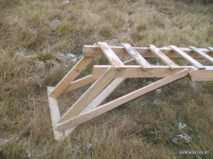

Обещанная лестница:

Alex77, бред сивой кобылы написали. Все там с пленкой нормально. Ей вообще пофиг лежать вдоль или поперек. Не согласны? Тогда нормально объясните с отсылки на законы физики.
Старый 24.11.2015, 20:46   #409 или 243113
Сообщений: 3,610

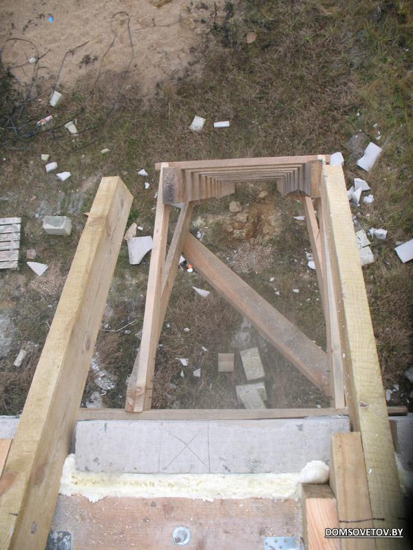

@Nick_Shl, а для чего эта, не закрытая пленкой, щель между стропилами?
На обрешетку лучше брать доску 30х100.
Старый 24.11.2015, 20:50   #410 или 243114
Nick_Shl
Регистрация: 20.01.2012
Сообщений: 1,842
А её закрыть не получилось!!! С одной стороны я пристеплерю, контробрешетку прибью, а с другой как???
Там надо на крышу залезать будет, к стропилам крепить временную лесенку и закрыть эту дырку. Ну или уже когда обрешетку прибивать будем. Это единственный минус такой раскладки пленки. Если бы были леса со стороны фронтона все было бы проще.
Ну уж какую получится до выходных купить. В субботу закроем пленкой то, что осталось. В воскресенье уже набивать обрешетку думаем...
