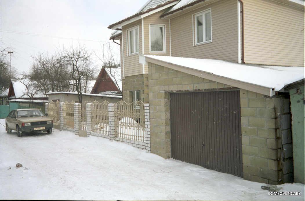

гараж на заборе..такое вижу часто-решается рай архитектором.(причины-не знаю.)
у меня в минске так (фото 1997 года)
