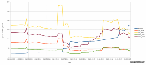

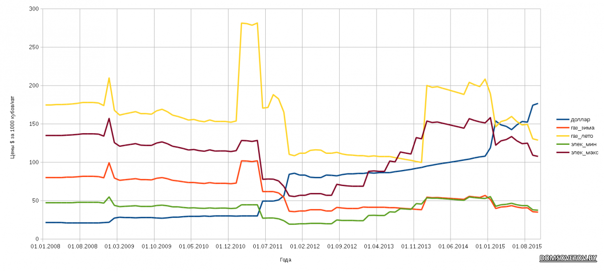

Как обещал выкладываю граффики цен на энергоносители (газ и электро)
Цены за 1000 квт эл-ва
1000 кубов газа
Доллар поделил на 100 что б на графике пропорционально видно было.
Газ брал по минимальному тарифу до 3000 кубов в год, иначе картина удручающая(
Обсудим куда катится энергосфера? =)
Тарифы пора поднять?

Dobrinia
СайтоСтроитель
Аватар для Dobrinia
Регистрация: 29.12.2013
Сообщений: 2,934
Я только вижу что с вводом дифтарифов по газу его цена сильно упала... т.е. газом выгодно топить если он УЖЕ подключен.
Но также видно ка в несколько лет был спецом подъем стоимости газа в летний период.
Возможно, ГВС например греть выгоднее электричеством по диф тарифу летом...посчитаю вечерком...
Также видна зависимость от стоимости газа, благодаря которому вырабатывается бОльшая часть энергии.
Очень интересно что будет после запуска беларуской АЭС в 20018 году...
Газ то мы закупали и будем закупать всегда а электричество вырабатываем немного сами + после запуска АЭС она покроет все наши потребности..
