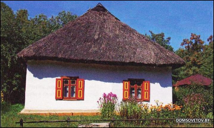

ага слуховые окна на чердаках, издревле делали исключительно для голубей и тайной полиции
Делали, потому, что не было перфорированных софитов и кровельных аэраторов.
Делали не всегда даже на двускатках, а на вальмовых, мне, вообще, интересно, куда их всовывали.
