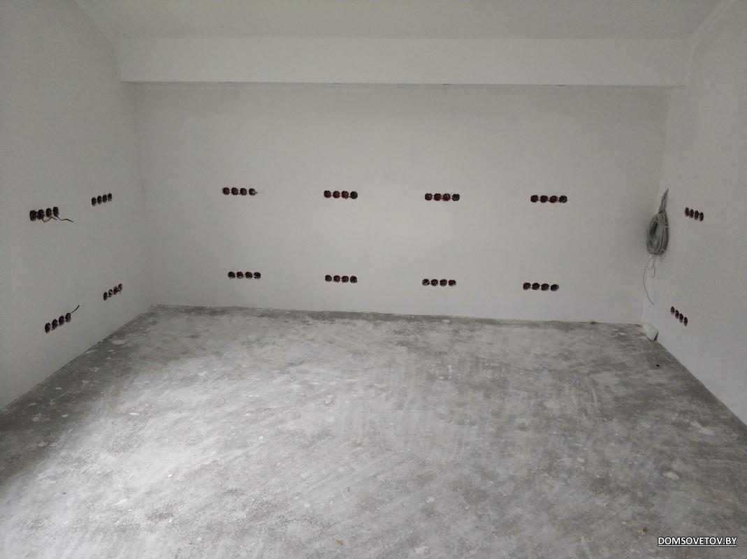

Юрий, мне дико интересно глянуть на 100 выключателей на 140квм площади(без гаража). Реквестирую... покажите ваш набросок в автокаде, или где вы рисуете...
Оффтопика чутка. Есть у меня сосед... Маньяк Вот его рабочий кабинет.
з.ы. НЕ майнит крипту Да, еще две группы по 4 розетки ЗА фотографом(мной)
