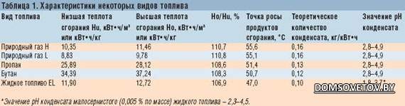

При сбросе конденсата в систему локальной канализации (например, в септик) ограничивающих документов на сброс не существует по причине замкнутости системы. Однако при отсутствии разбавления кислотного конденсата другими стоками (например, щелочными растворами, образующимися при стирке, и т.п.) высокая кислотность среды может привести к гибели микроорганизмов, отвечающих за процессы интенсификации очистки хозяйственно-бытовых стоков в септике. Поэтому в этом случае следует предусматривать оборудование для нейтрализации конденсата. Большинство установок для нейтрализации конденсата представляет собой емкость, загруженную мраморной крошкой или крошкой известняка. При проходе кислого конденсата через наполнитель он растворяется, а рН фильтрата возрастает до значений нейтральной среды и отводится в систему канализации. По мере растворения нейтрализующего материала его объем должен пополняться.""
При сгорании 1 м3 газа, образуется 2 м3 водяных паров. При обычном режиме работы конденсационного котла за день образуется порядка 15-20 л. конденсата. Этот конденсат имеет небольшую кислотность (порядка Ph=3,5-4,5), что не превышает допустимый уровень бытовых отходов
По итальянским нормам, вышеуказанная схема сброса конденсата может применяется для котельных установок суммарной мощностью не более 116 кВт (согласно немецкой норме ATV A 251, не более 200 кВт). При превышении этого значения необходимо устанавливать специальные грануляторные нейтрализаторы конденсата. ..

"Таким образом, количество конденсата, образующегося при работе конденсационного котла мощностью 30 кВт, составит около 3–4 л/ч, а при работе котла мощностью 500 кВт — 50–75 л/ч. Необходимо отметить, что рН (водородный показатель) конденсата находится в пределах от 3 до 5, что свидетельствует о его высокой кислотности...
