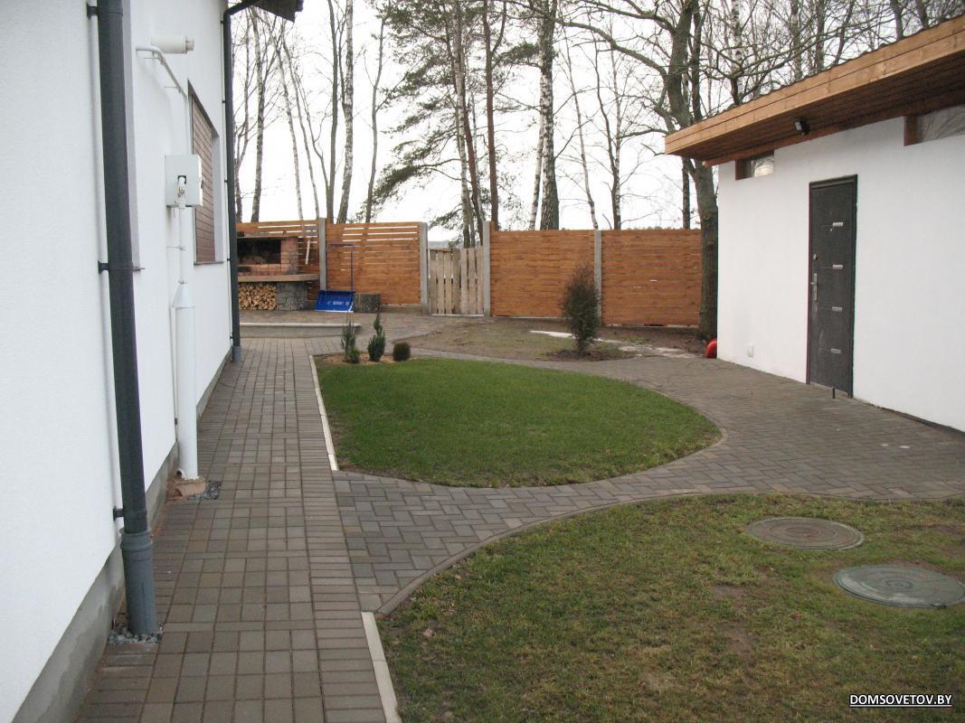

Сообщение от ignat Посмотреть сообщение
А почему ни кто не использует такой вариант забора как бетонные столбы с горизонтальным заполнением деревом? Вот у Махо очень не плохо получилось.
Или тут есть какие то минусы?
я такой делаю. только у меня есть цокольная планка. планки делаю сам.
