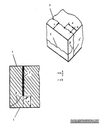

Эффект разрушения выражается образованием в теле объекта трещин и их развитием во времени (см. рис1).

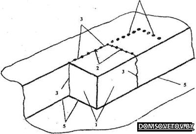

2.7. Основным принципом при проектировании схемы бурения шпуров, обеспечивающим наибольшую эффективность работ, является стремление выполнить, возможно, меньший объем буровых работ применительно к конкретному объекту.

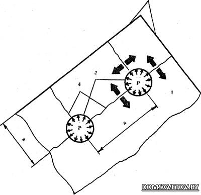

Объем буровых работ будет тем меньше, чем меньше будут габариты частей (блоков), образующихся при разрушении объекта. Последнее обусловливается, в основном, характеристиками имеющегося подъемно-транспортного оборудования (см. рис.2).

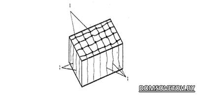

2.8. Эффективное применение НРС требует наличия в объекте минимум двух вертикальных свободных поверхностей, расположенных друг относительно друга под некоторым углом (см. рис. 3). При отсутствии второй свободной вертикальной поверхности ее необходимо образовать, применяя традиционные методы.

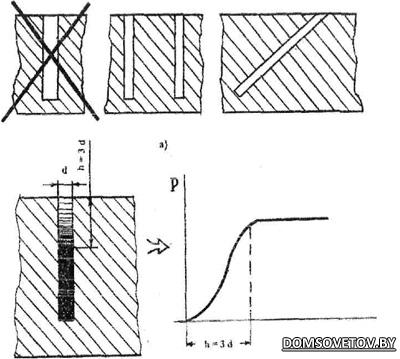

4.1. Рекомендуется, в основном, бурить шпуры диаметром 32:42 мм.
При использовании шпуров диаметром более 40 мм возрастает вероятность самопроизвольного выброса рабочей смеси из шпура, особенно если температура объекта превышает + 25 0С. Чем больше диаметр шпура, тем больше разрушения, но при этом больше расходуется НРС.

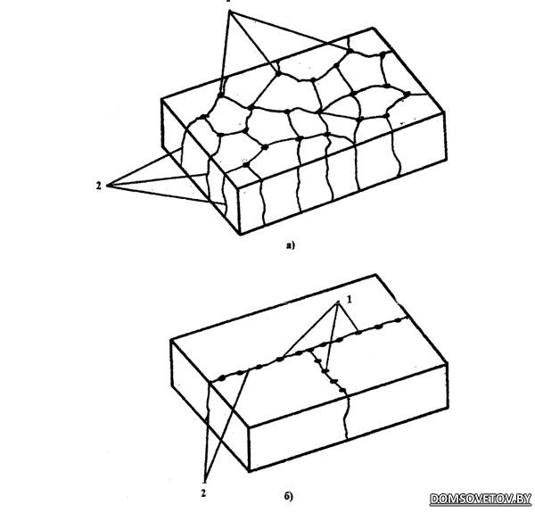

От глубины шпуров и склонности объекта к раскалыванию зависит направление образующихся трещин (см.рис. 5).
4.6. Направление разрушения определяется расположением шпуров в объекте.

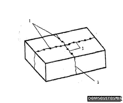

Обычно образующиеся трещины соединяют соседние шпуры или выходят на ближайшую от шпура свободную поверхность объекта (см. рис. 4).

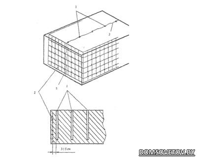

4.7. При разрушении объекта, высота которого не превышает 30-40 см, рекомендуется бурить наклонные шпуры или использовать шпуры меньшего диаметра (см. рис. 6).
Это объяснятся тем, что давление, создаваемое рабочей смесью в верхней части шпура (равной h = 3d) меньше, чем в нижней его части. Влияние пониженного давления в верхней части шпура на эффект разрушения тем меньше, чем больше глубина используемых шпуров.

4.10. Расположение ближайшего к свободной поверхности шпура от свободной поверхности должно быть в два раза меньше, чем расстояние между «внутренними» шпурами (см.рис. 5).
