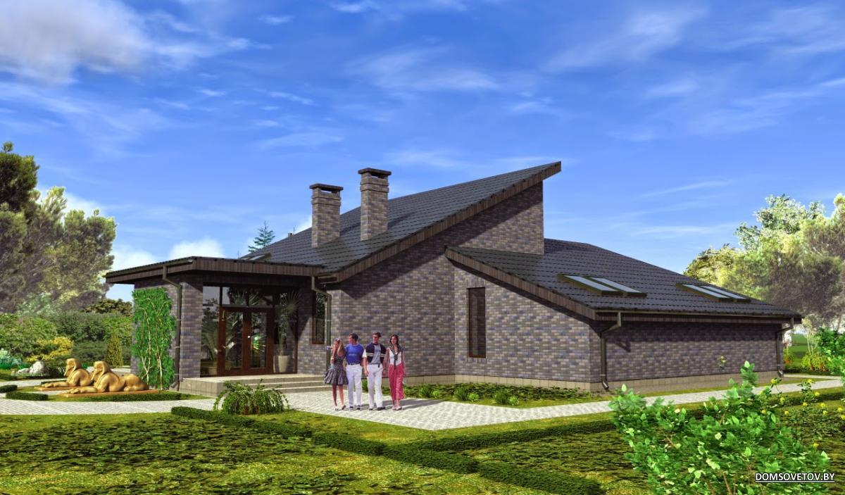

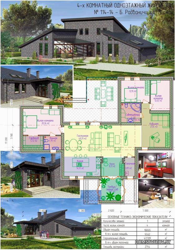

Что скажете про вот такой проект - одноэтажный но скосы как в мансарднике, и окна мансардные присутствуют.
Никогда не жил в доме с подрезанными стенами, но на картинках очень нравится. Кто-то говорит про неудобство, кому-то нравится. У кого есть опыт проживания в "полуэтаже"?
Есть ли смысл волноваться по поводу такого необычного решения?
Или получится отличный интерьер и великолепная атмосфера в доме за счёт света?

такой дом очень много будет "кушать" денежек на обогрев, т.к. имеет слишком много наружних стен. и на утепление надо будет хорошо разориться

идея дома понятна. идея неплохая..даже очень.
про отопление уже сказали.
вцлом плоскостная структура- это удобно для строительства. правильно для жизни.но дороже по материалам.
ну и фасад надо перерабатывать..больно он тяжелый и мрачный , как тюрьма..
но идея хороша (итальяские паттио..или майнтки так и строились- наружу стены -двор внутри)

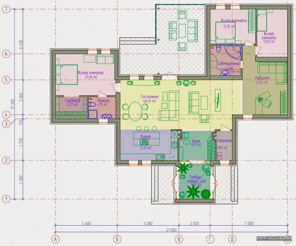

ничего там нет ужасного по отоплению и утеплению...
дом как дом..
интересный...
но ... такой внутренний дворик - почти 100% тень весь день...

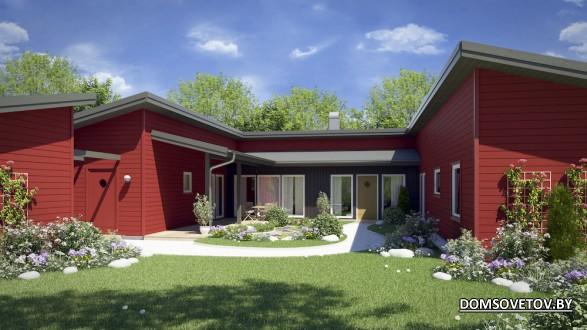

Отопление и материалы - благодарю за информацию, но строя такой дом прекрасно понимаю затраты, тем более только мансардных окон аж 8 шт. Но хотел уйти от 3-х этажных мини замков, хочу вложиться в интересный дом. По поводу кирпича - это да. Сразу не смог понять, что в нём такого тяжёлого - ЦВЕТ!!!
Но думаю если взять что-нибудь светлое, может не кирпич а сайдинг, может светлый или даже красный, думаю получится супер, и дешевле замка!
