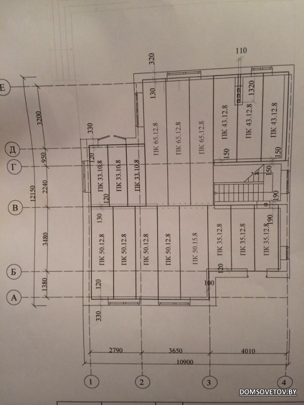

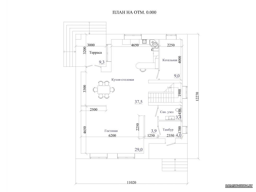

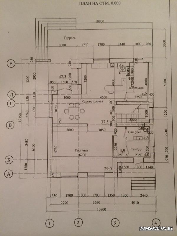

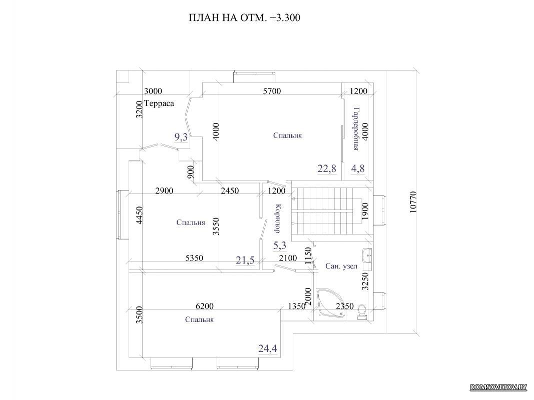

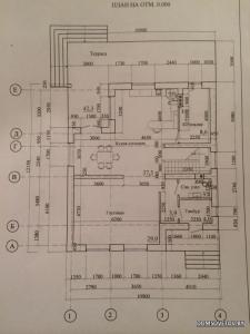

Старый 21.07.2014, 21:29   #10 или 194564
Родион_К
Регистрация: 14.07.2014
Сообщений: 5
Вот такой дом планирую строить, два этажа,материалы кирпич+газоблок между возможно пенопласт. В строительстве пока ничего не понимаю, поэтому сложновато разобраться так, как суммы работ по возведению фундамента с цоколем варьируются от 10тыс $ до 20ти!
