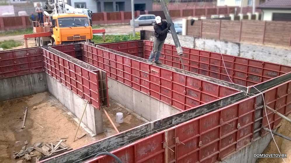

Добрый день! Собираюсь в этом сезоне строить фундамент. Присмотрел мелкощитовую опалубку - хочу взять в аренду. На фирме сказали, что справлюсь за пару дней. Как думаете стоит попробовать или нет, оно может и не дешево, но дерево тоже не бесплатное, да и качество не сравнить...

Как миниму с ней надо уметь работать Все просто только готовый результат на картинке и" за семками" на лавке Ну..и как правило все что в прокате качества не всегда хорошего То щиты погнутые несходятся ,то там неналазит А это все увеличивает срок аренды Хотя небоги горшки обжигают

Это понятно, но колотить из досок и поддонов тоже надо приноровиться. Там все просто - обычными болтами скручиваются между собой, противоположные щиты стягиваются специальными замками, все щиты стандартных размеров, так что по длине не ошибешься.
---------- Сообщение добавлено в 00:23 ---------- Предыдущее было в 00:21 ----------
Притом они прочные, выравнивать не придется.

тут как бы немного зависит от того заливаете вы фундамент для курятника или 9-ти этажки семиподъездной
зато доски/щиты останутся после работ с фундаментом, а эту опалубку целиком отдать придется.

Практика показывает, что выставить опалубку на обычный коттедж 10-12 м занимает 3-4 дня + день принять бетон + 1-2 дня снять опалубку + 1-2 дня на форс-мажор (дождик например).
Это у достаточно квалифицированных бетонщиков. Это если подкосы идут в комплекте и если у вас ЕСТЬ все элементы.
А если нет ? Например всегда дефицит внутренние углы, всегда нехватает мелких щитов (шириной меньше 0,6 м). Нехватает высоких щитов 1,2 м и выше - обычно их состыковывают по высоте или переносят вверх - без опыта выполнить эту работу тяжело.
Насчет кривых щитов - это как раз не так страшно, их всегда можно подтянуть.
А так попробуйте. Но брать опалубку меньше чем на неделю-две я бы не советовал.
Ну и незабудьте отдать фирме проект фундамента, чтобы они точно посчитали щиты, подкосы, шпаги и прочее для фундамента. Иначе вам придется сбивать щиты из доски или покупать себе фанеру. Хотя сбивать щиты придется в любом случае см. выше.
