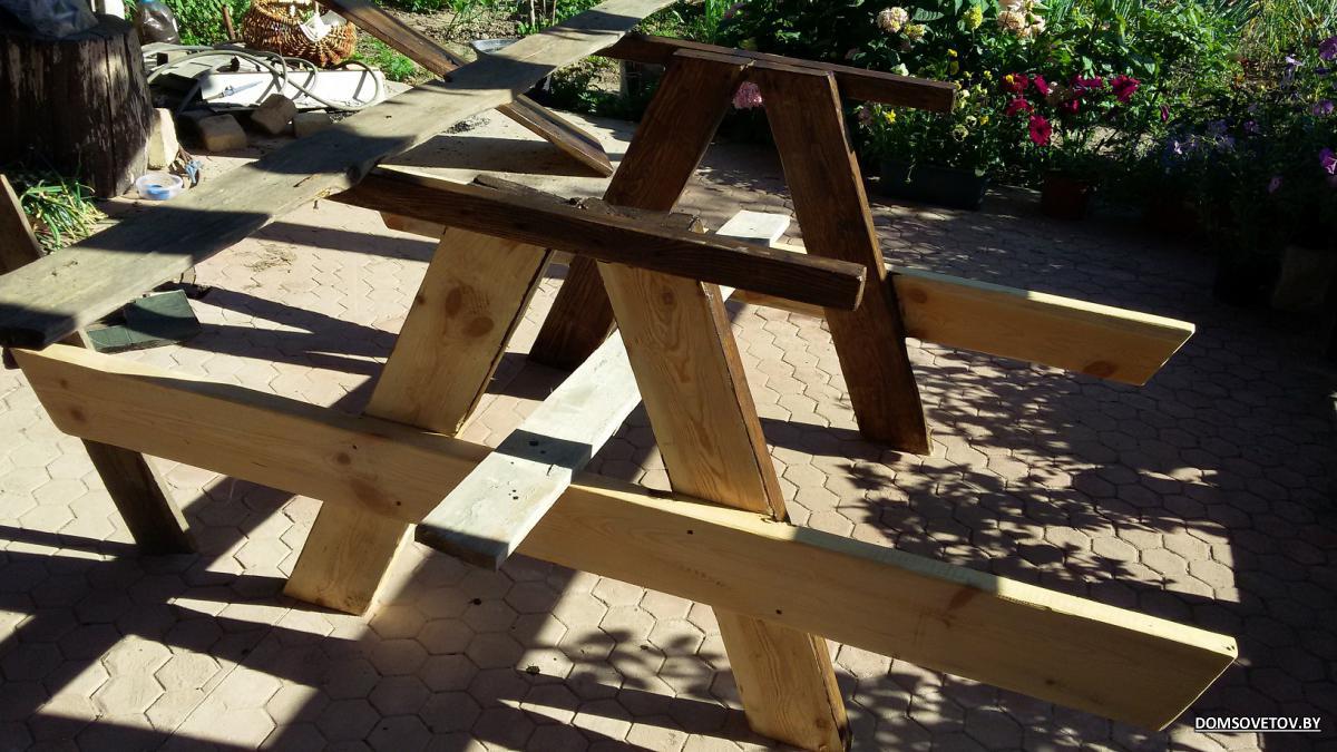

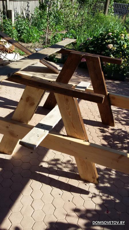

Нашёл "валяющиеся" на участке обрезки стропил, нарезал, зачистил их болгаркой с лепестковым кругом, собрал основу.

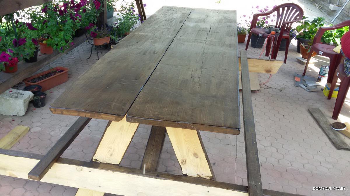

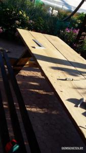

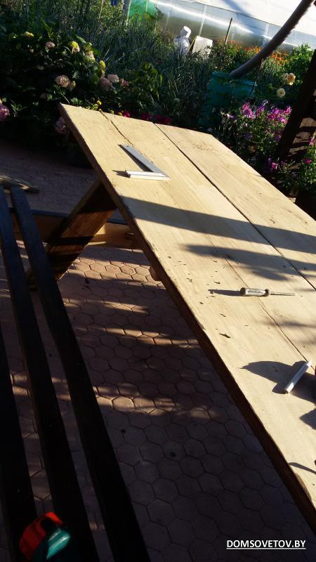

На столешницу, шириной 80 см, ушло две доски

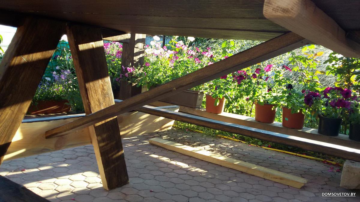

Не забываем столешницу закрепить укосами. Стол будет стоять как литой и столешница не прогнётся, хоть танцуй на столе

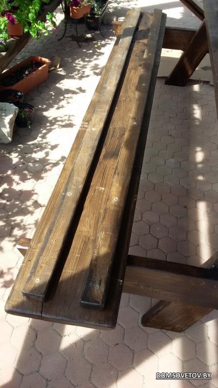

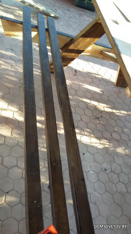

Скамейки будут по 35 см шириной, но длинна 2,5 метра, а толщина всего 32 мм, будет прогибаться. Поэтому напилил брусков для усиления.
Собираю сидушки из доски и усиливающих брусков

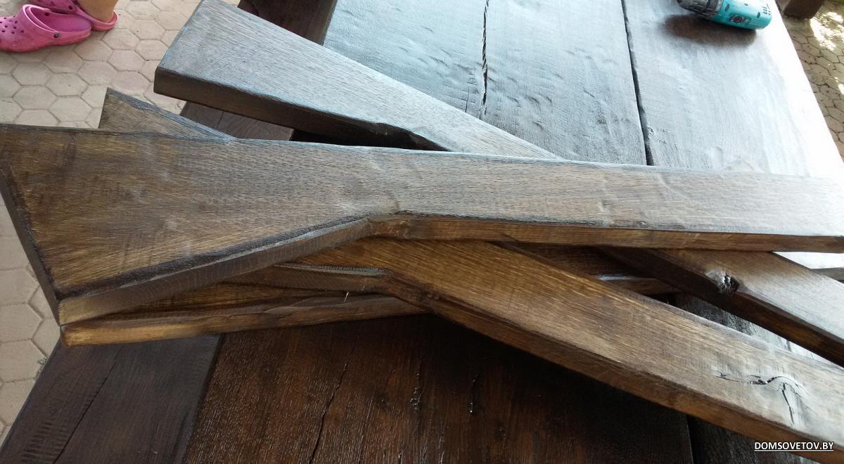

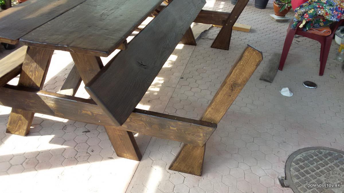

Выпиливаю спинки. Они же копыта или, как сказала жена, приклад Если бы я ноги стола раздвинул шире, то стол бы не переворачивался из-за нагрузки на скамейку. Но я предпочёл оставить более удобный вход за стол, поэтому необходимы дополнительные упоры. Да и 4-5 человек на скамейке не кислый вес.

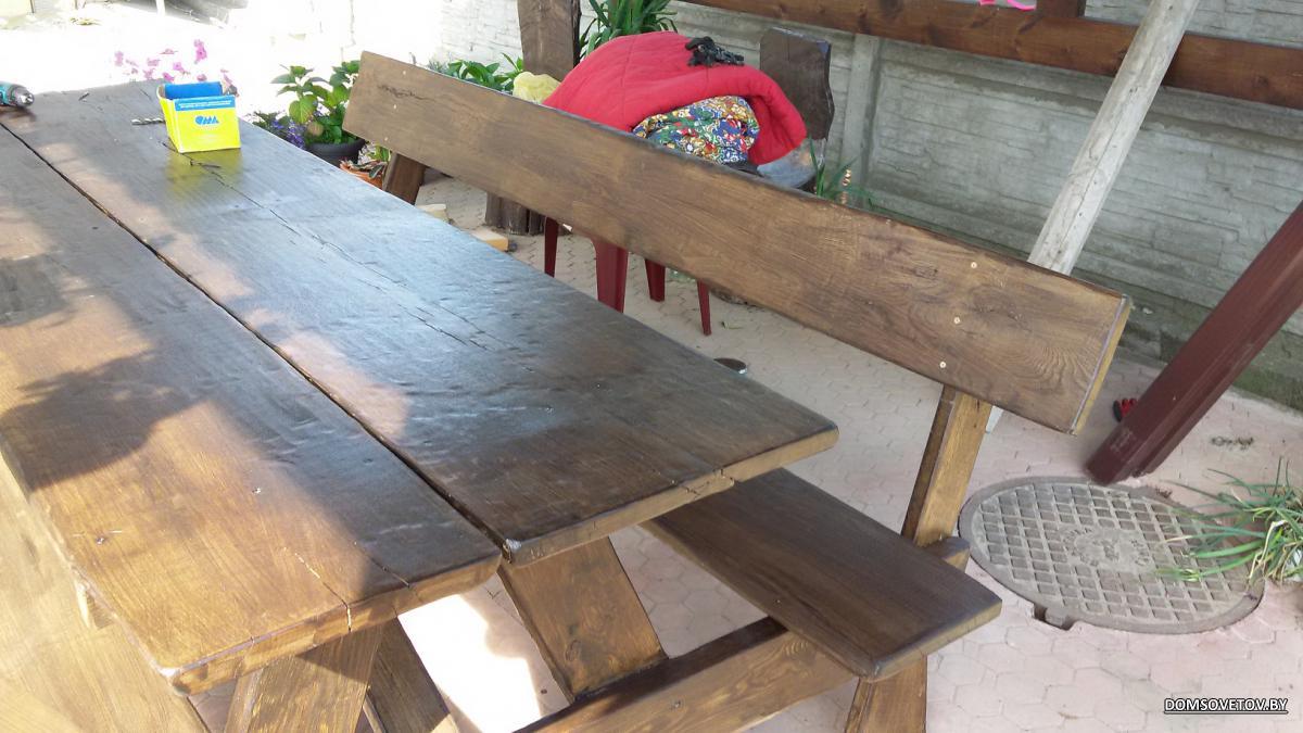

Прикручиваю основание спинки к каркасу
Крепим к основанию саму спинку

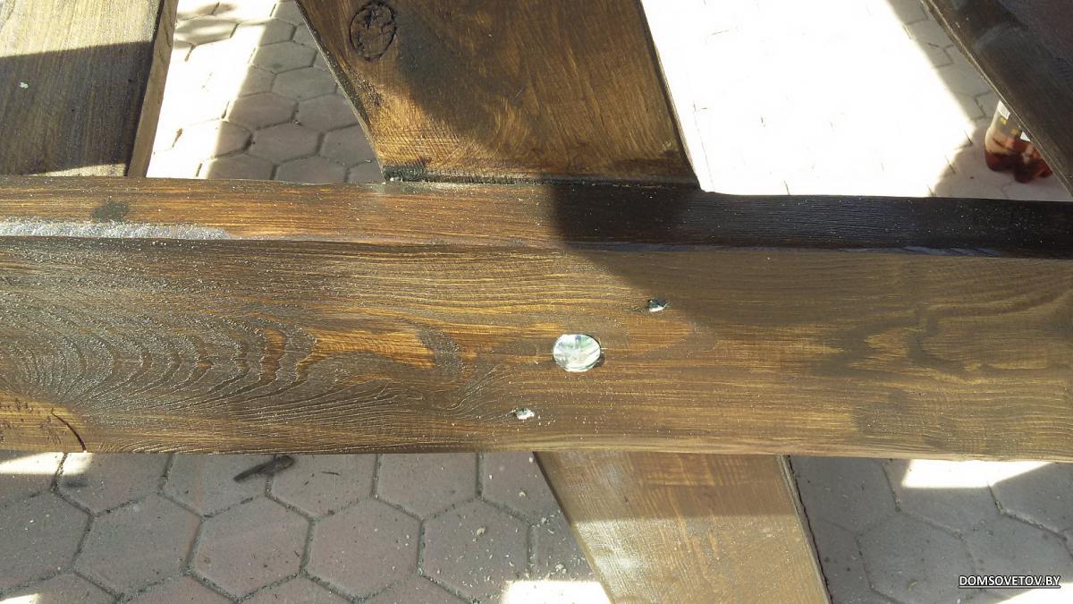

Почти готово... последний штрих - скрутить болтом ногу с основанием скамейки. Чтоб наверняка

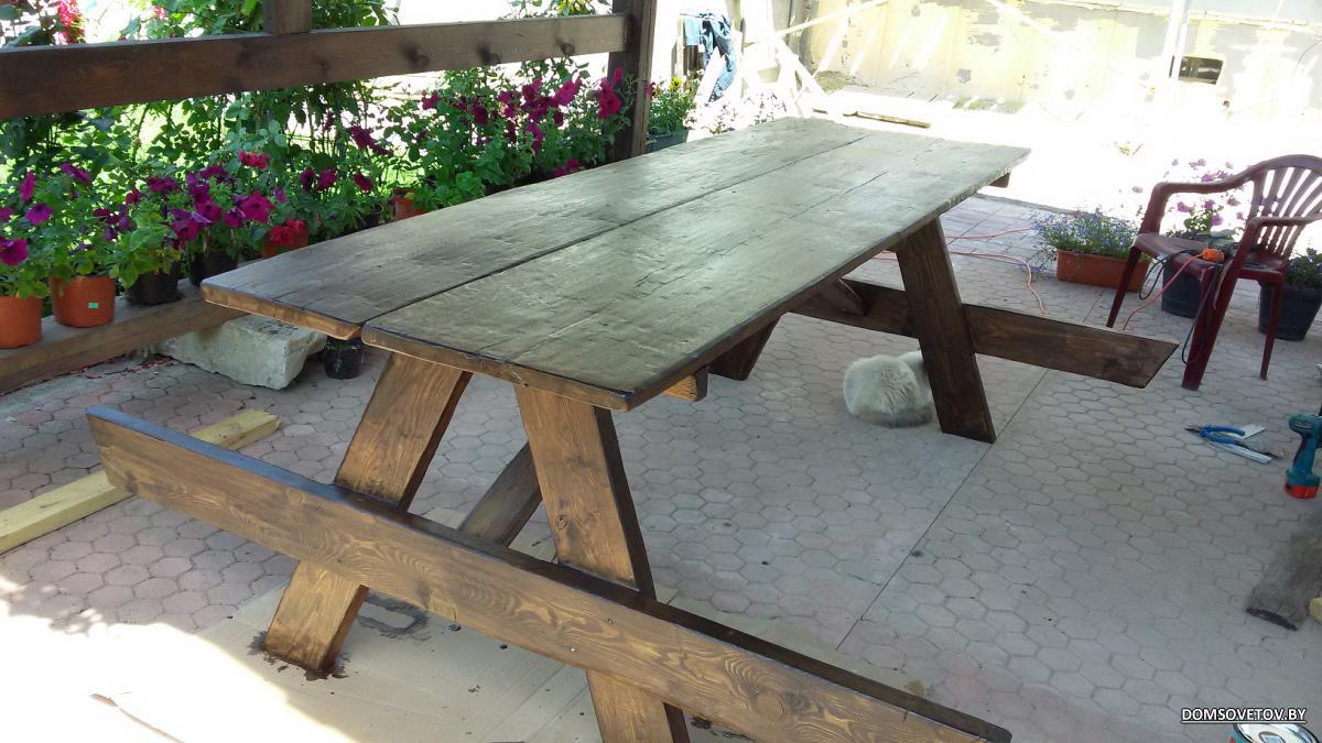

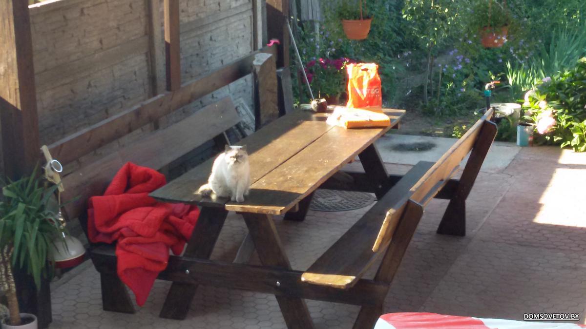

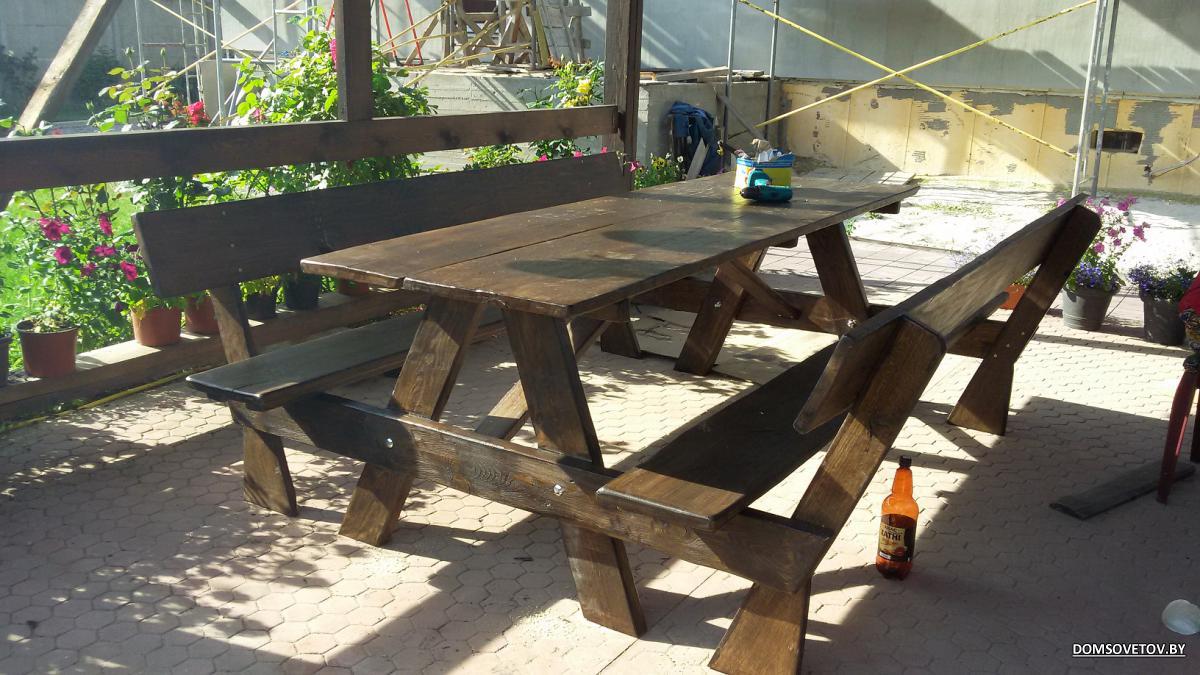

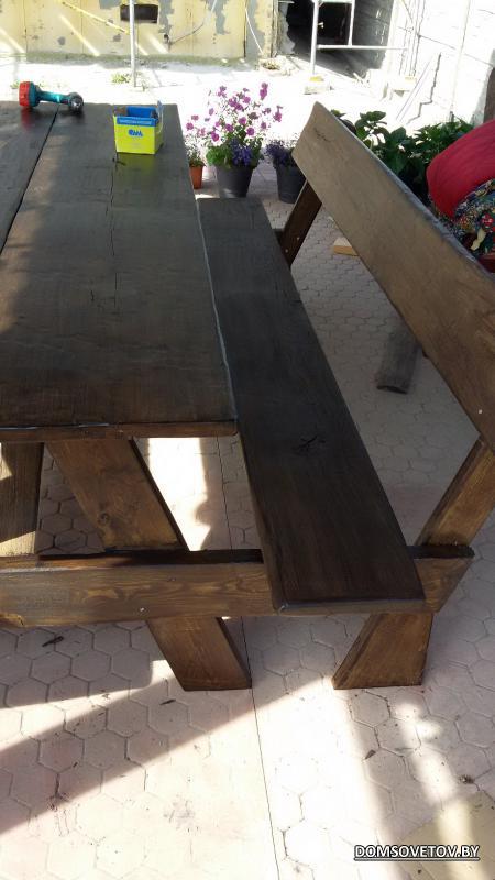

Вот и готово
зы. краска-пропитка "Дюфа". Цвет "палисандр"
