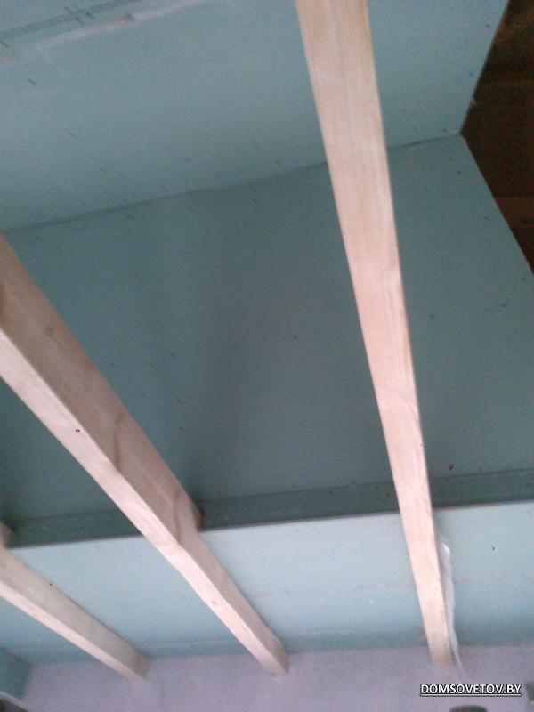

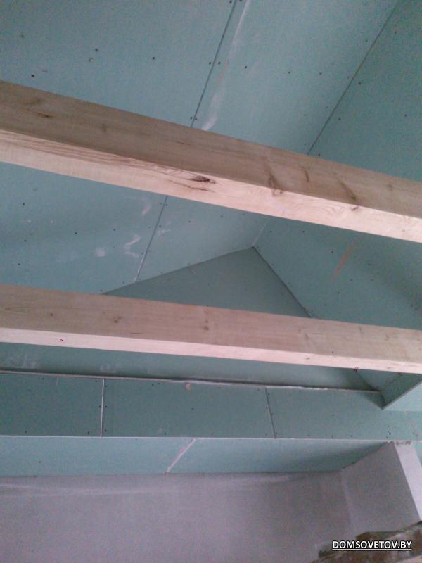

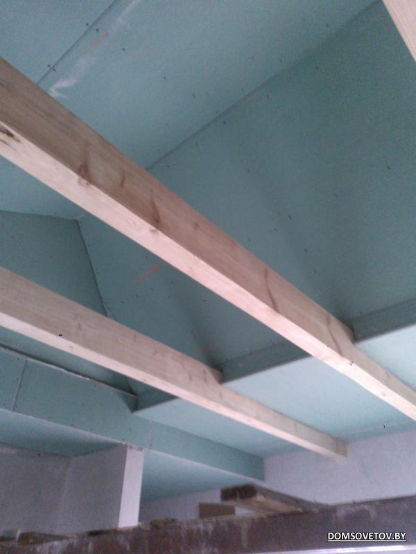

Как и обещал, высылаю фото того, что получилось.
