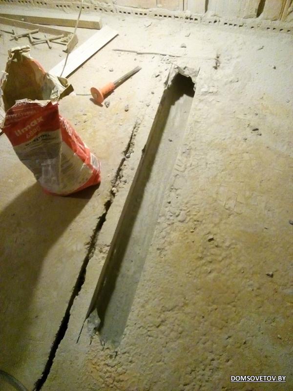

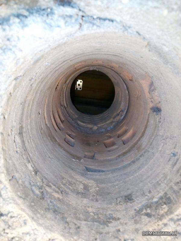

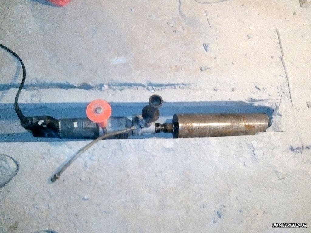

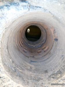

Я недавно бурил отверстие в плите перекрытия под канал подачи свежего воздуха. Работал вручную, без стационарной установки, дрелью Bosch GDB 1600. Нужно было пройти боковую бетонную пробку плиты перекрытия, 250 мм стены из керамических блоков, утеплитель, лицевой кирпич. Диаметр отверстия - 120 мм. Сверлил с водой. На фото - подготовка.
Получилось нормально - отверстие вышло наружу под стропилами выше подшивки крыши.

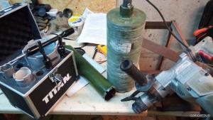

мои прибамбасы.
набор плюшкина

@Valery_SY, инструмент в прокат брали ? Коронки еще бОльшие по диаметру были ?
Старый 26.04.2018, 15:08   #8 или 306655
Valery_SY
Сообщений: 1,323
Репутация: 31
@Юра Добриденев, дрель с коронкой брал через знакомого. У него есть доступ.
