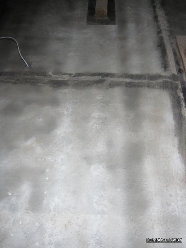

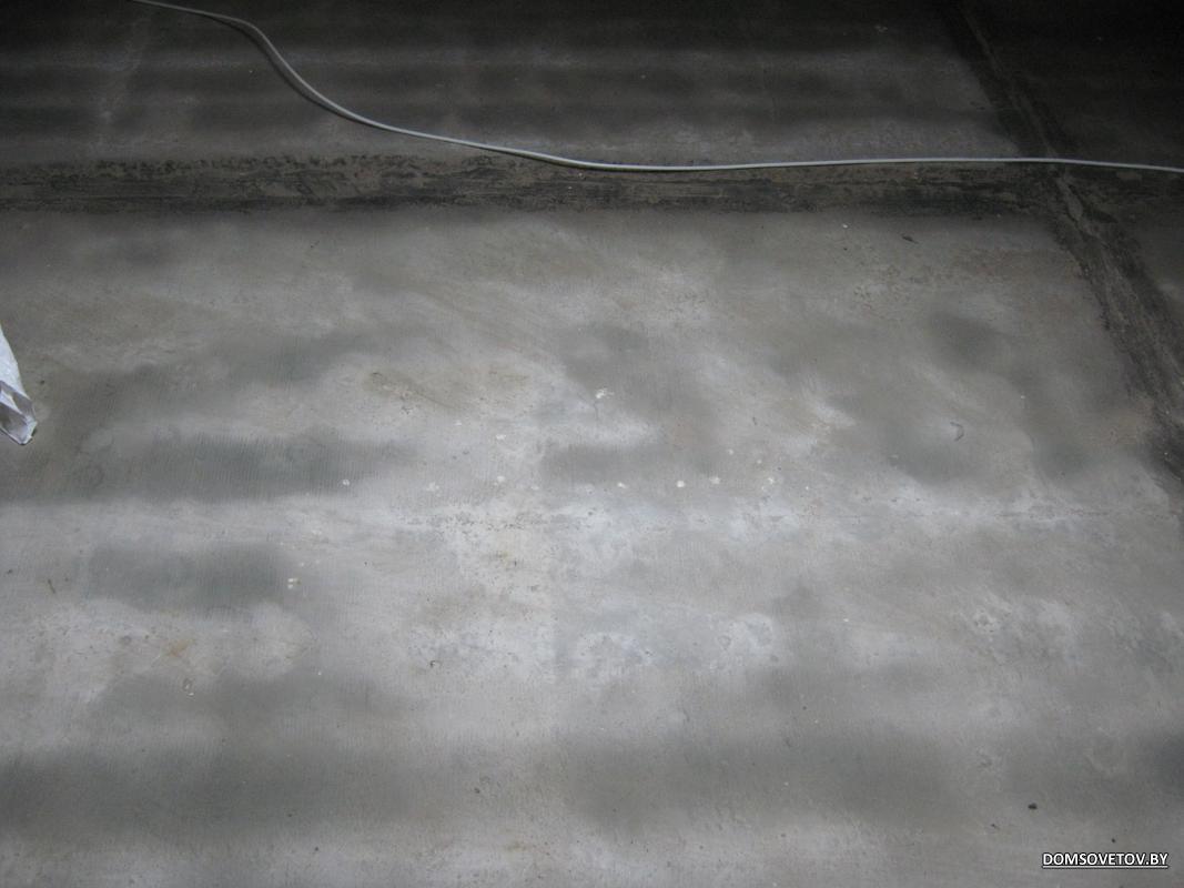

Пару дней назад вышел на чердак и увидел, что плиты перекрытия равномерно мокрые... Крыша не течет. В том месте, где лежали куски утеплителя - плиты сухие. Собираюсь утеплять по плитам перекрытия рулонным кнауфом, предварительно настелив лаги. Как теперь быть? Ждать когда высохнет? И откуда вообще конденсат взялся?

@sergN, возможно, т.к. температура на улице была около 3градусов, а тут резко потеплело до 14. Пропадет ли выпадение конденсата после утепления?

как-то так
