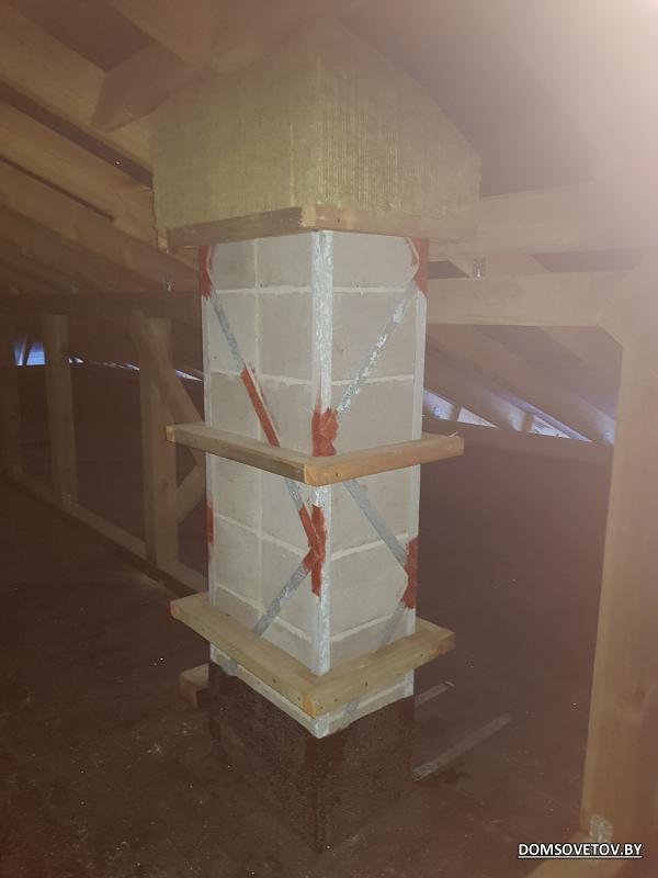

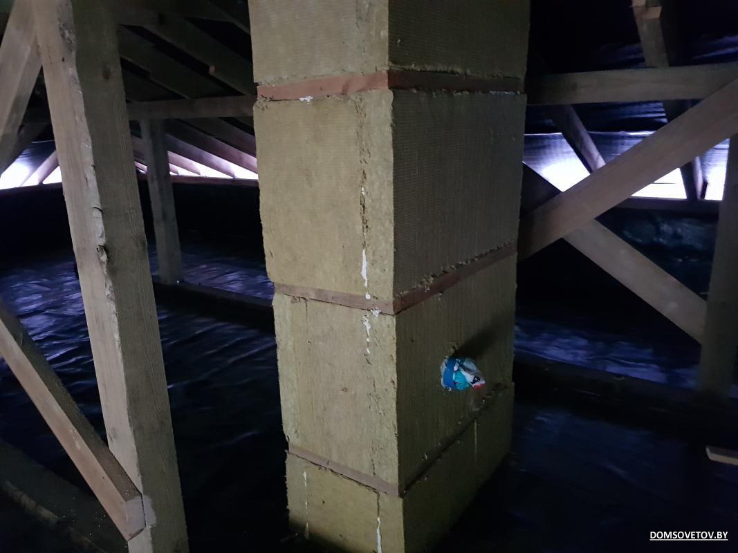

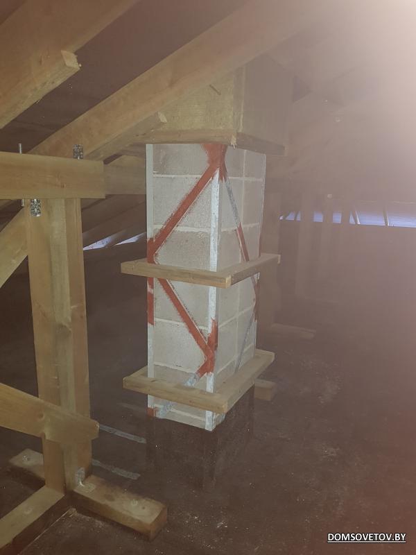

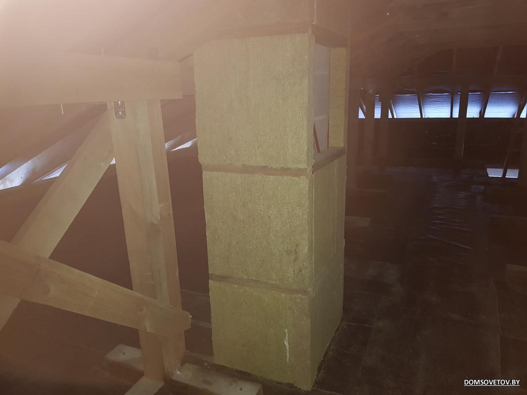

По работам которые можно выполнять самостоятельно более чем достаточно чем заниматься: утепление вент-каналов на чердаке
Доутеплил вент-каналы на чердаке + пропенил все стыки. Дальше буду оборачивать в мембрану, которая прижмется контр-обрешеткой, и затем зашью чем-нибудь чтобы получился как бы вент-фасад. С ватой Технониколь Коттедж плотностью 110кг/м3 очень удобно работать: плотная, не крышится, все отходы кратные 50мм идут в дело потому что вата держит форму.
