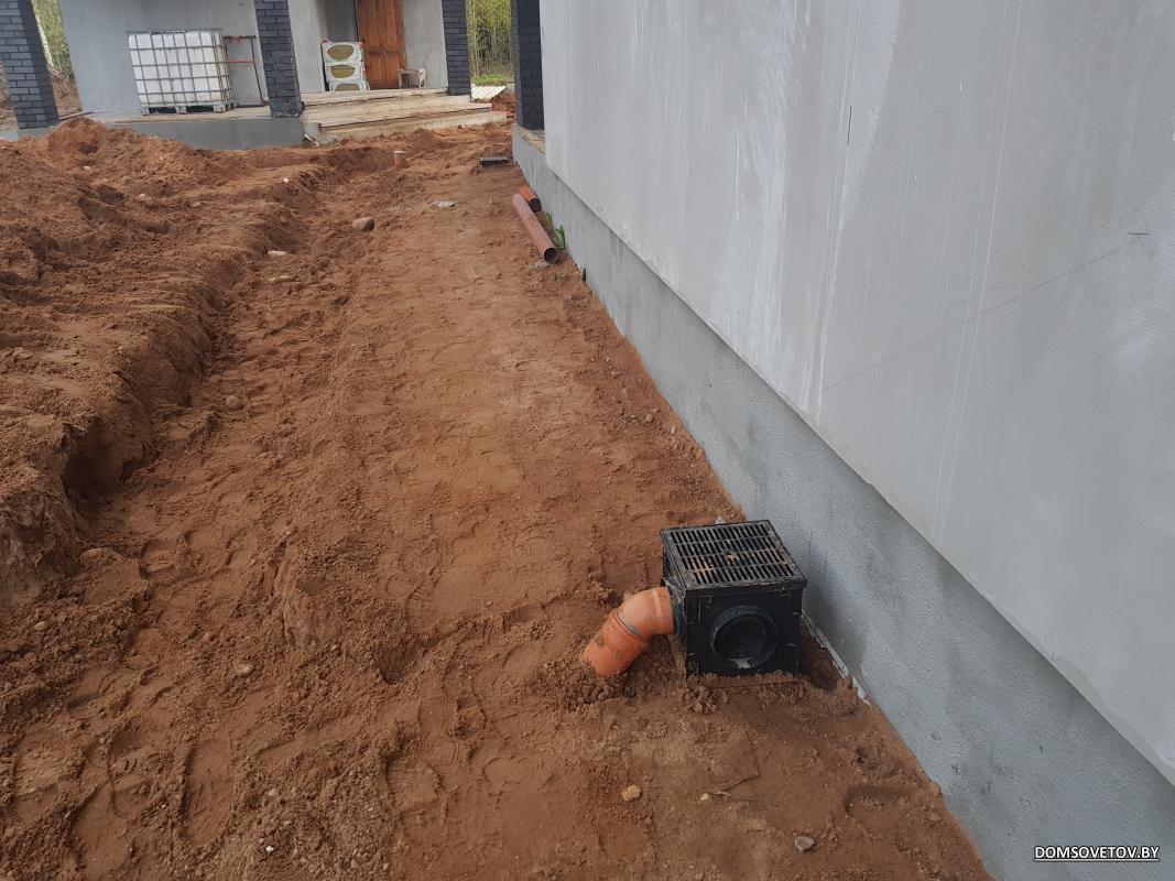

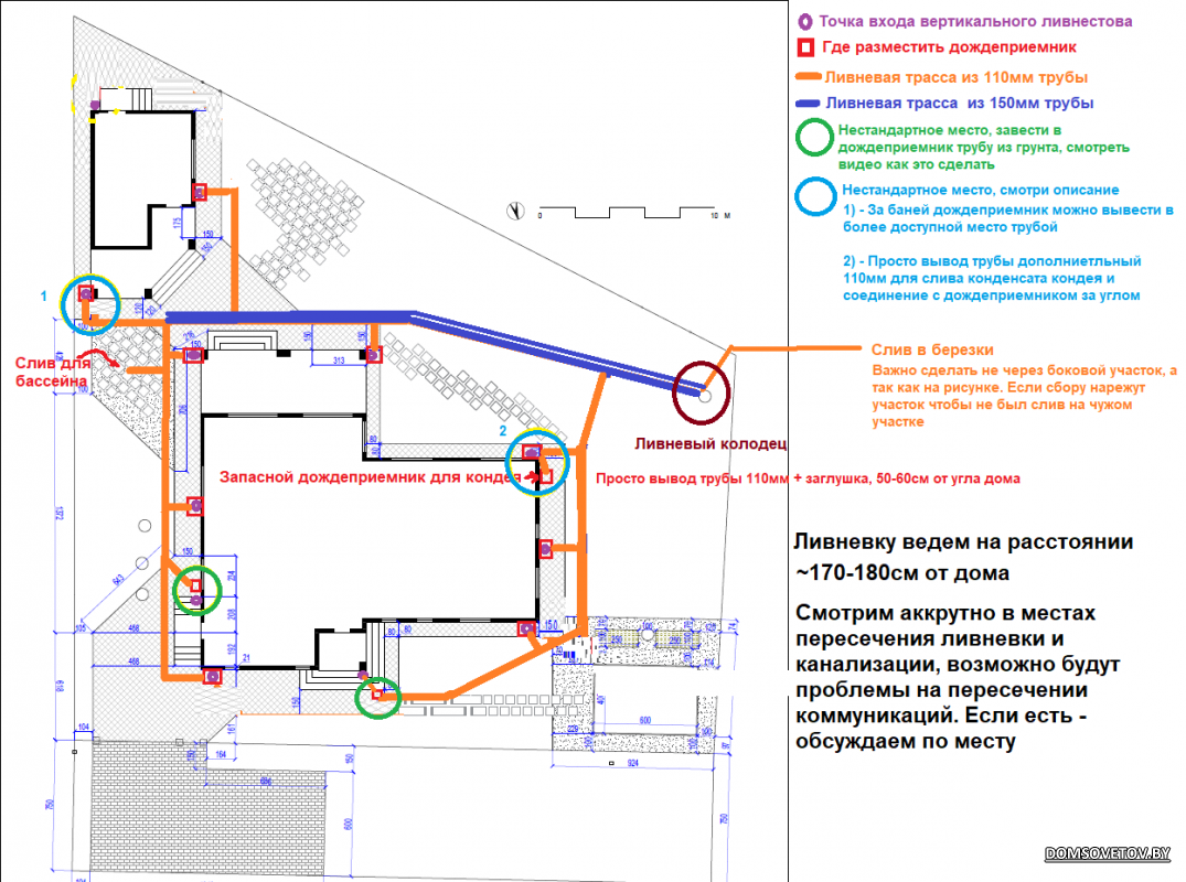

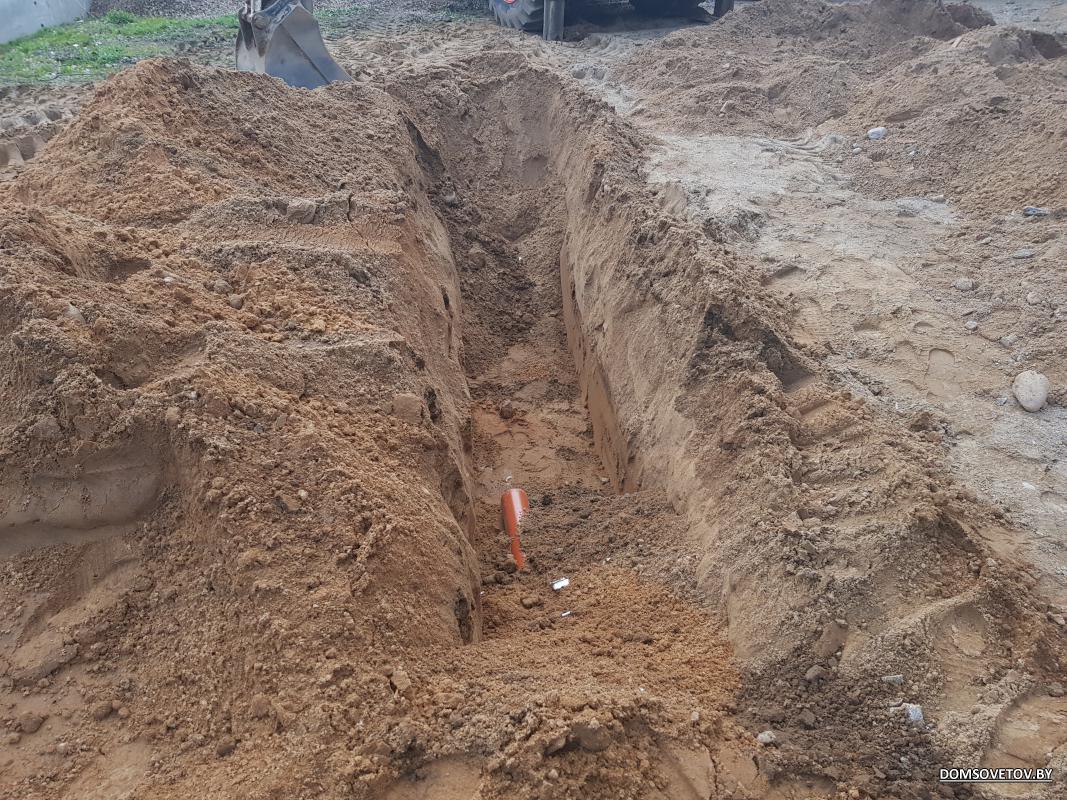

Я как-то ожидал что ливневка повыше будет, но когда метр или больше глубина залегания то вручную копать длинные магистрали никак.
Ливневый колодец уже сделан, поэтому не обозначал изначально. Добавил обозначение + на фото также виден - находится в углу участка.
Врезку правой оранжевой трубы в синюю магистраль желательно было бы сделать поближе к колодцу. (Рекомендуется , где возможно, как можно меньше прямых углов)

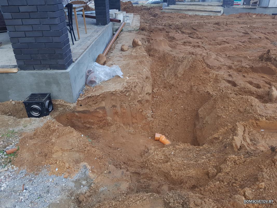

Это обязательно - нигде нет прямых углов, все под 45 градусов. Мой рисунок это как бы концепция, а не детальный план с указанием углов. С ребятами я этот вопрос не обсуждал, но сейчас чекнул дополнительно. Также все комплектующие для ливневки я покупал еще 2 года назад, сейчас посмотрел что там в наличии - элементов с прямыми углами нет на объекте и это хорошо.

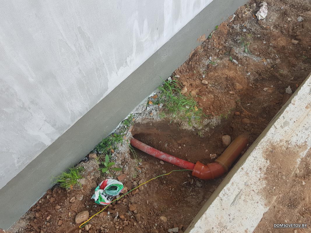

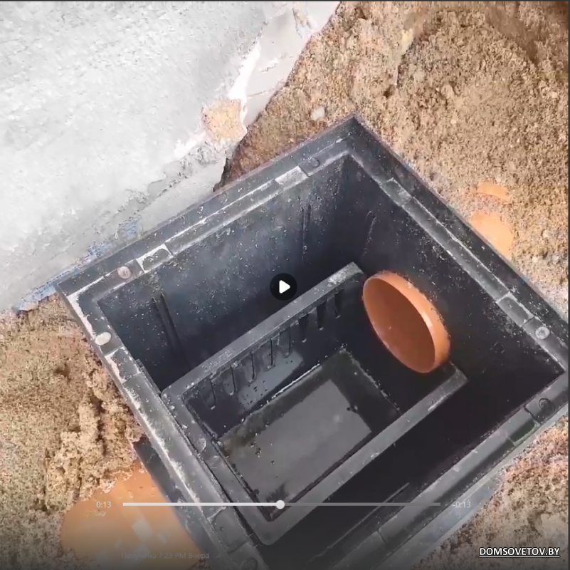

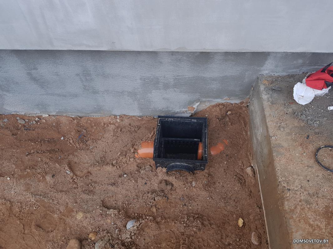

Вот так получается кастомизированный дождеприемник с заведением закладной трубы крыльца из грунта + подрезка корзинки. Корзинка легко вынимается для прочистки. В другом месте закладная на большей глубине и буду использовать доборные элементы, но исполнение будет такое же.
Текущее прогресс.

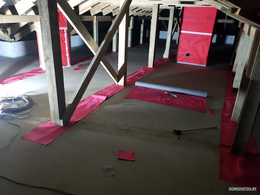

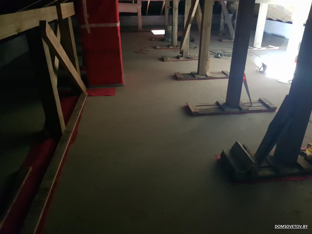

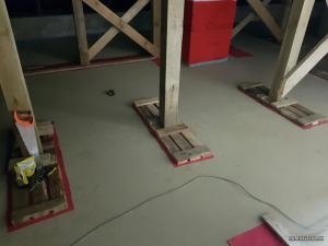

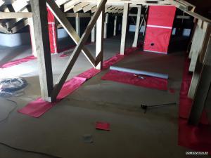

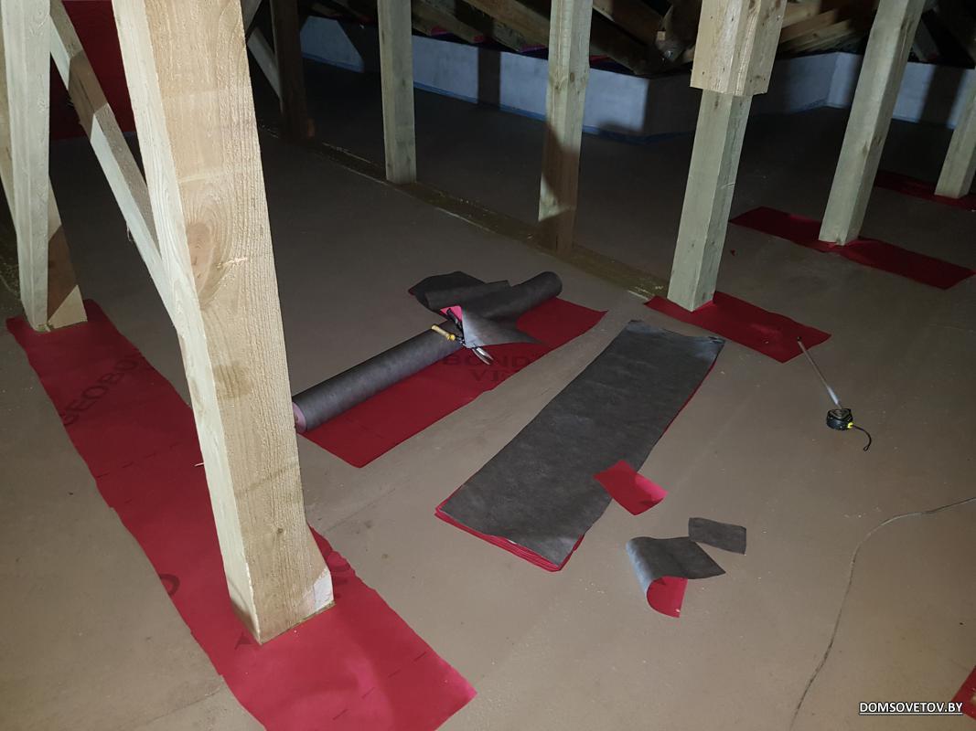

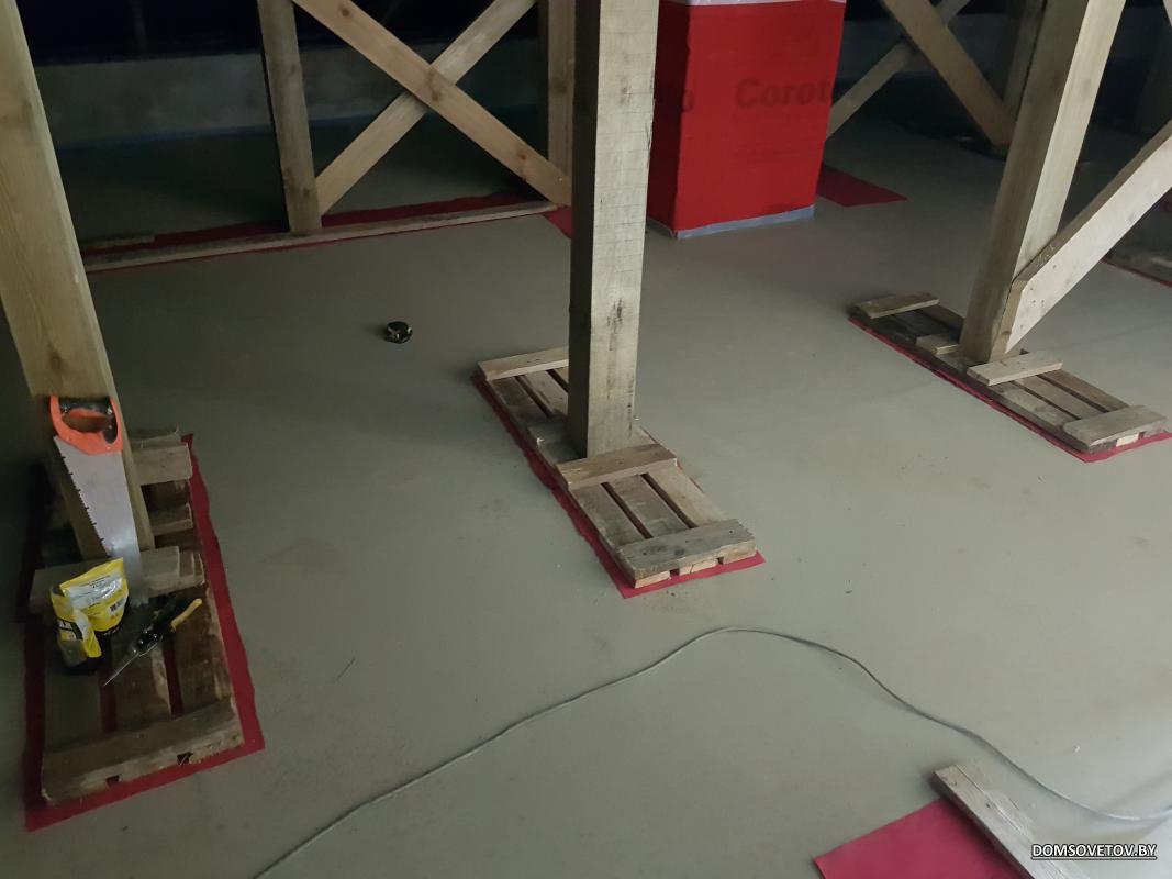

Завершаю чердак дома: обрезал вату в уровень со стяжкой, все обрезки ваты упокавал в щели и неплотности, остатками мембраны укрываю вату сверху чтобы она не пылила + не выветривалась + хоть какая защита от влаги если она тут вдруг появится, мембрану прижимаю мини деревянным настилом для которого использую оставшуюся от бетонных работ доску. С таким исполнением вата дышит и влага из нее сможет выходить если вдруг произойдет замокание, но в то же время есть защита от механического воздействия и выветривания.

Летом там определенно жарко. Мне там делать обычно нечего. Там кроме ёлки да старых вещей ничего нет.
Открытый люк на крышу помогает, наверное. Но вряд-ли сильно.
Без организации канализованного процесса выхода из блока и приточки к нему, дабы они не смешивались в процессе, кина не будет.
Это подшива так влияет на ухудшение вентиляции подкровельного пространства?

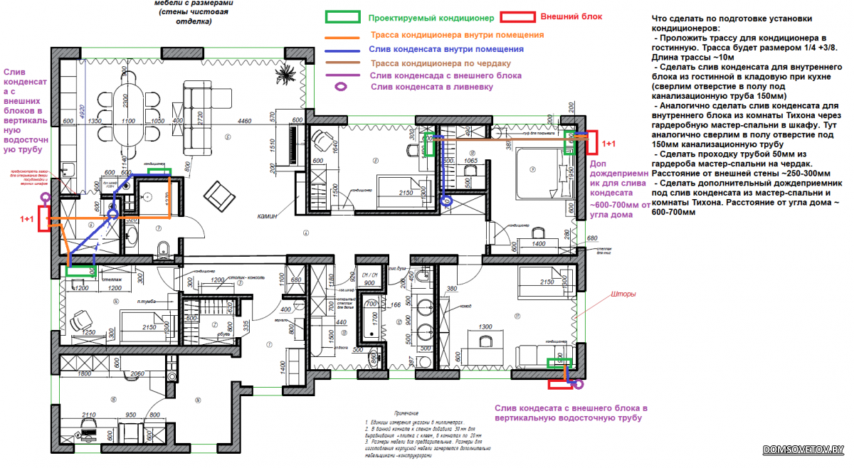

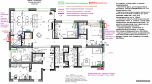

После утепления перекрытия и/или устройства подшивы на чердаке стало именно так как меня и предупреждали выше - жарко и душно. Сегодня на улице было комфортно, но на чердаке 25С и душно так что майка вся мокрая. Так что спасибо что отговорили от размещения кондеев тут - это плохая идея.
По кондеям как писал раньше я не знаю нужны они будут или нет, но надо рассматривать их установку. Изначальный план был развести трассы под кондеи в каждую комнату с выводом всех блоков в одно месте на фасаде. Но когда прислали смету 5к byn я быстренько пересмотрел свои хотелки. Сделал трассу только в гостинной где по-другому кондей не поставишь и трассу 10м надо проводить заранее. Во всех других комнатах их всегда можно добавить на фасад если в этом будет необходимость, для отвода конденсата использую вертикальный ливнесток + в периметре дома кое-что надо будет подготовить заблоговременно.

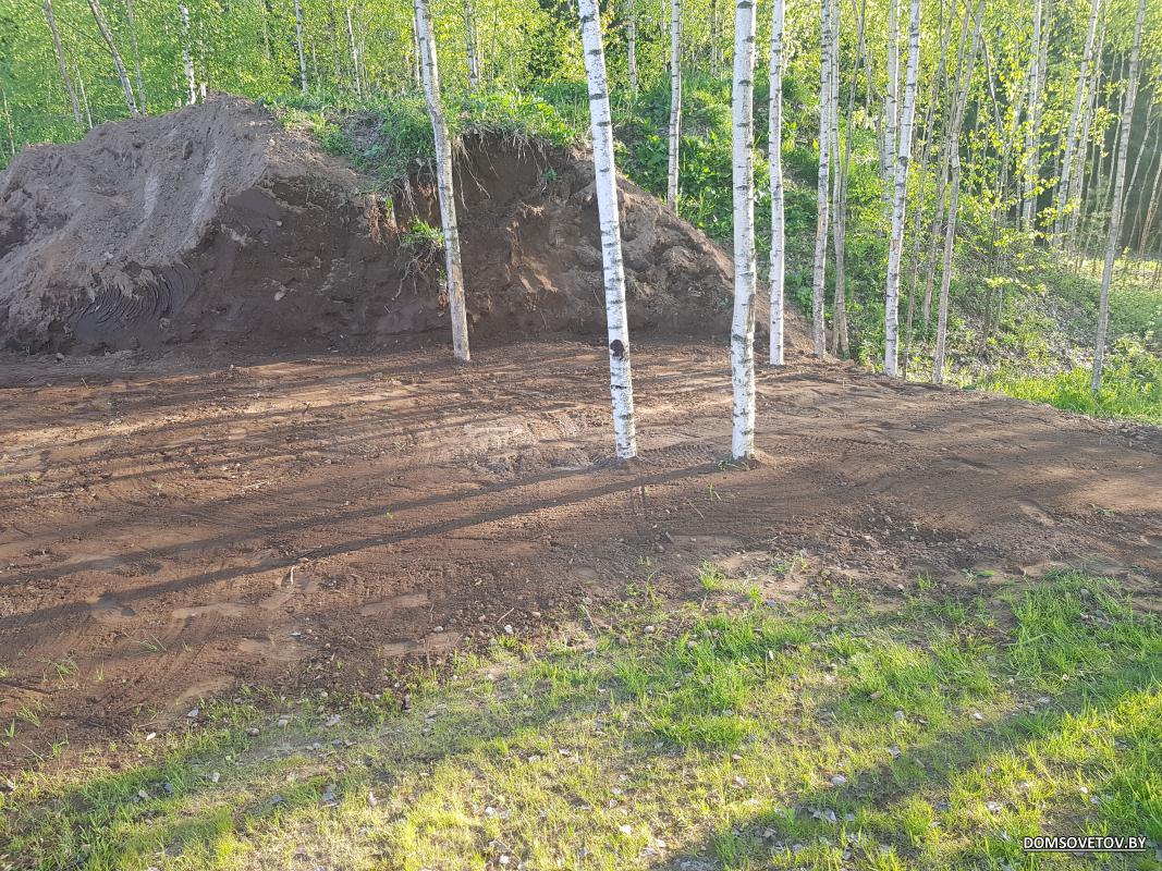

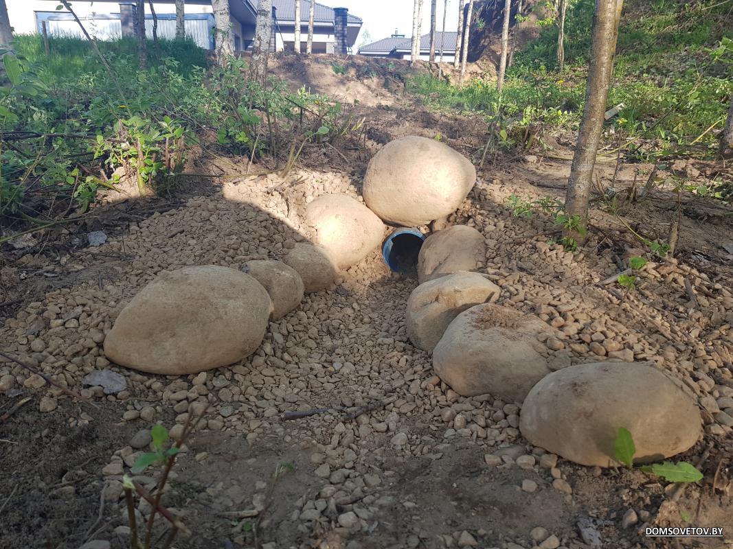

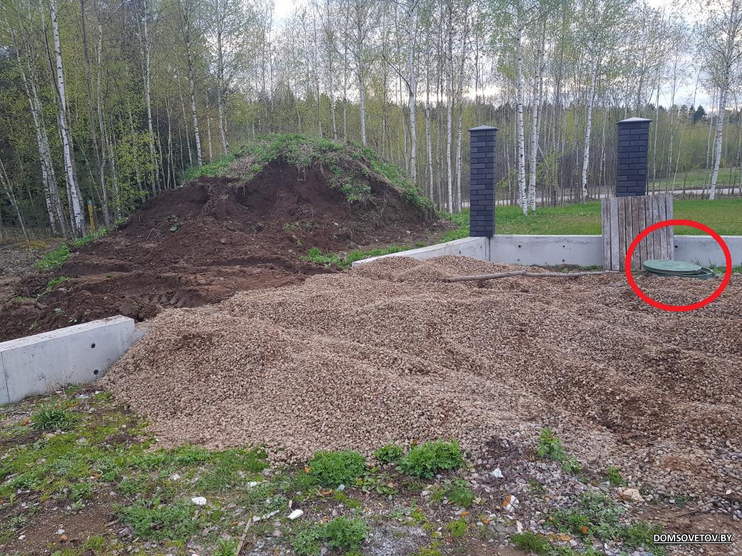

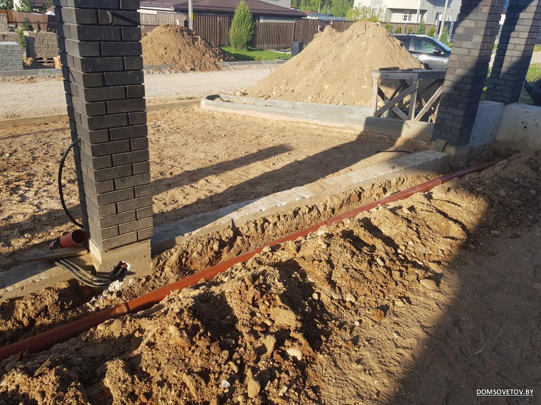

Закопали ливневку полностью. Участок пока польностью раскопан, но ровнять буду немного попозже после завершения следующего этапа работ.
Из ливневого колодца вывели слив дренажной трубой в березки. Места для трактора чтобы тут поместиться было не очень много, просил не трогать деревья, сохранить гравий. В итоге все получилось более-менее нормально. Лопатой еще надо будет поработать на зеленой зоне на выходных чтобы все разравнять, но это мелочь

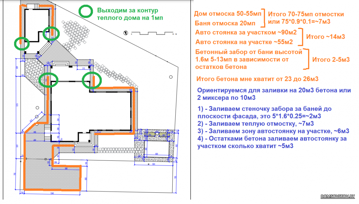

Следующий этап работ это опять бетон, уже последний в стройке по всей видимости.

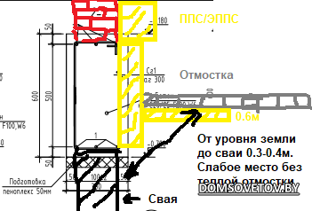

Во-первых делаю теплую отмостку вокруг дома + бани по расчету. Это планировалось изначально, вот настало время для реализации.

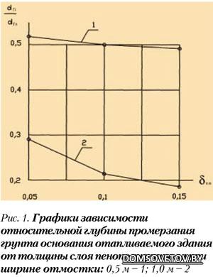

Решил также сделать теплую отмостку вокруг зданий. В моем случае от уровня земли до низа ростверка 0.3м, под ним лежит 50мм пенопласта для минимизации морозного пучения + какое-никакое но утепление. Но ниже ростверка пошли сваи для которых нет термоотсечек и они получается в холодной зоне + являются мостиками холода. Посчитал что при моих +- 60 сваях они занимают ~6м2, а площадь подошвы всего ростерка 18м2. Получается 30% ростверка будет в холодной зоне и толку от утепления ростверка сбоку? Поэтому ложу лист ЭППС 50мм на ширину 0.6м под отмостку и улучшаю этот узел до приемлимого состояния. Для теплой отмостки конечно рекомендовано ложижить ЭППС на ширину 1.2м и по графикам величина остаточного промерзания 0.28 против 0.51 если как делаю я, но по моим расчетам по смарткалькулятору мне достаточно и этого чтобы выйти на приемлимое теплосопротивление.
Для дома будет теплая отмостка шириной 90см, для бани 60см, толщина одинаковая 5см. Нет смысла утеплять больше по ширине и толщине с точки зрения текущего утепления ростверка чтобы были согласованные величины теплосопротивения по разным сечениям исходя из расчета + исследований на эту тему. Отмостка вокруг дома/бани будет 1-1.5м шириной, но бетон будет только над ЭППС утепления отмостки. Теплую отмостку делаю только для теплого периметра сооружения, где крыльца/терасса не делаю потому что это холодные зоны.

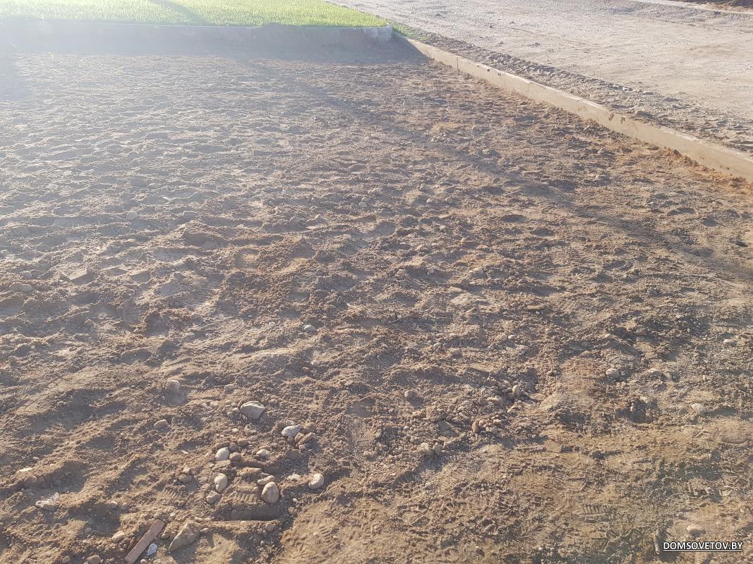

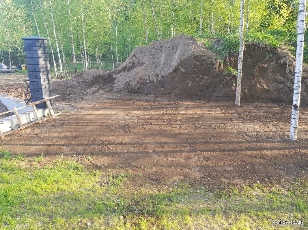

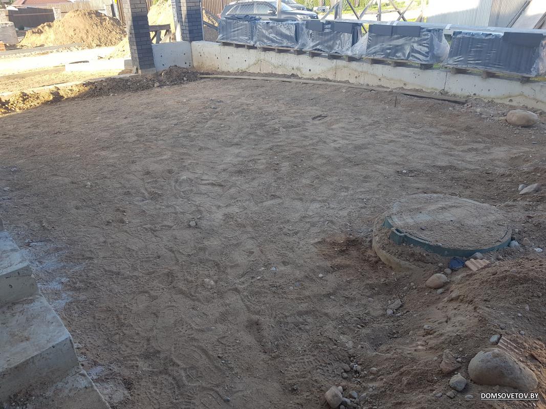

Во-вторых, зону автостоянки также заливаю бетоном с армированием как на участке так и за участком. В целом это рекомендованный и надежный подход для автостоянки заливать бетон под плитку чтобы не продавило и не сформировалась колея со временем под колесами авто исходя из изучения темы. Для этого надо в этой зоне убрать 10-20см грунта, что в сумме на всей площади дает ~18м3 грунта. А места куда складывать уже нет: газон посеян по лицевой стороне, въездная группа сделана и трактор не проедет, самосвал заказывать или трактором возить на заднюю часть участка не хочется. Договорился с соседом что положу на границе наших участков. При устройсвте плитки этот грунт будет использоваться на подсыпку потому что тут песок и камни.
В-третьих решил за баней долить бетоном еще одну стеночку забора. Тут со временем будет навес и функциональность этой зоны значительно увеличивается если на стены этого навеса можно будет опираться.
Общий план работ получается вот такой:

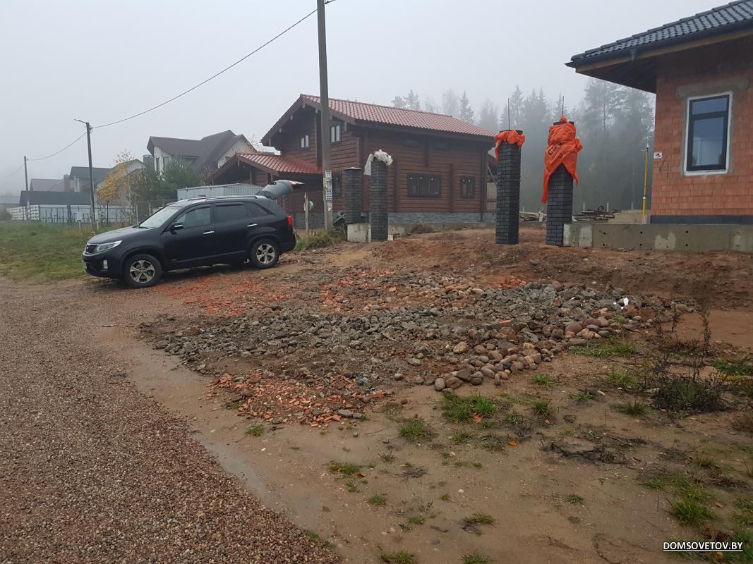

Весь бетонный/кирпичный бой + камни с участка сыплю на зону стоянки для авто, как раз зону стоянки авто 10м +- уже получилось сформировать.
Не вполне хороший ход.
В своё время Я тоже так сделал.
Но, когда начали подготовку к укладке плитки пришлось этот бой снова вынимать.
Ну вот по факту и у меня все тоже самое как вы и говорили :-). Все что возил на тачке сейчас трактором уберут в какой-то степени. С другой стороны это все равно потом пойдет на те или иные работы, а так если бы не перевез все в одно место то закопалось/затерялось бы на участке.

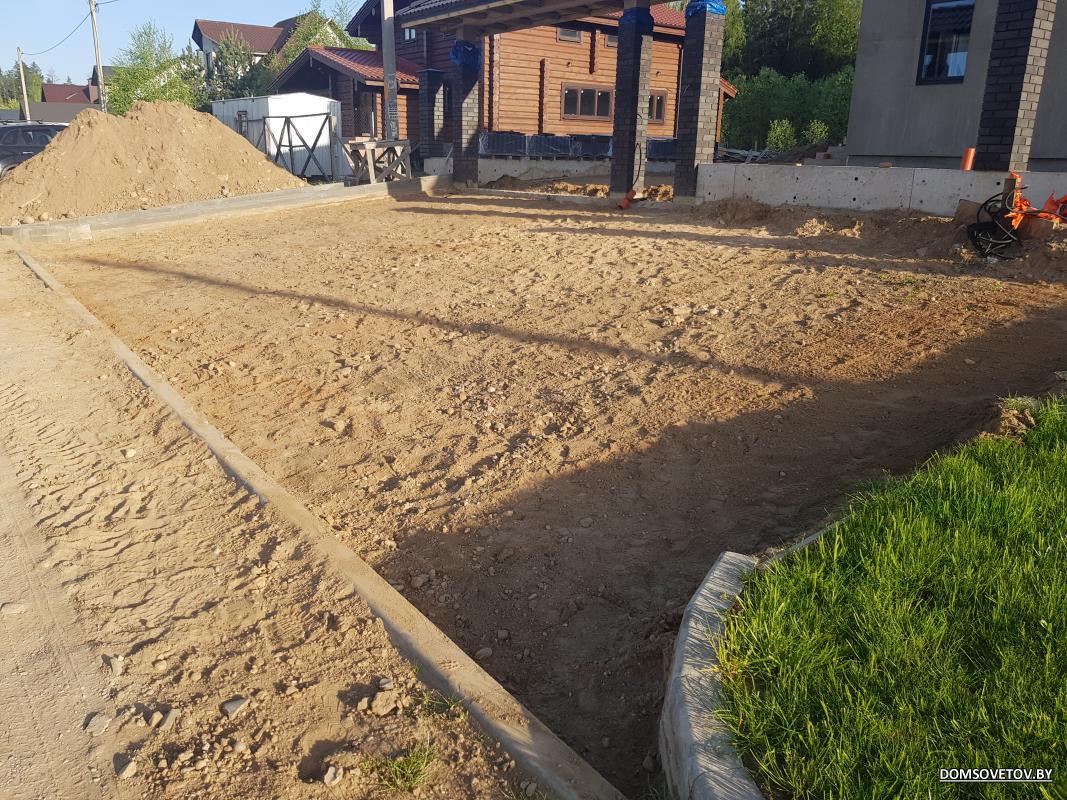

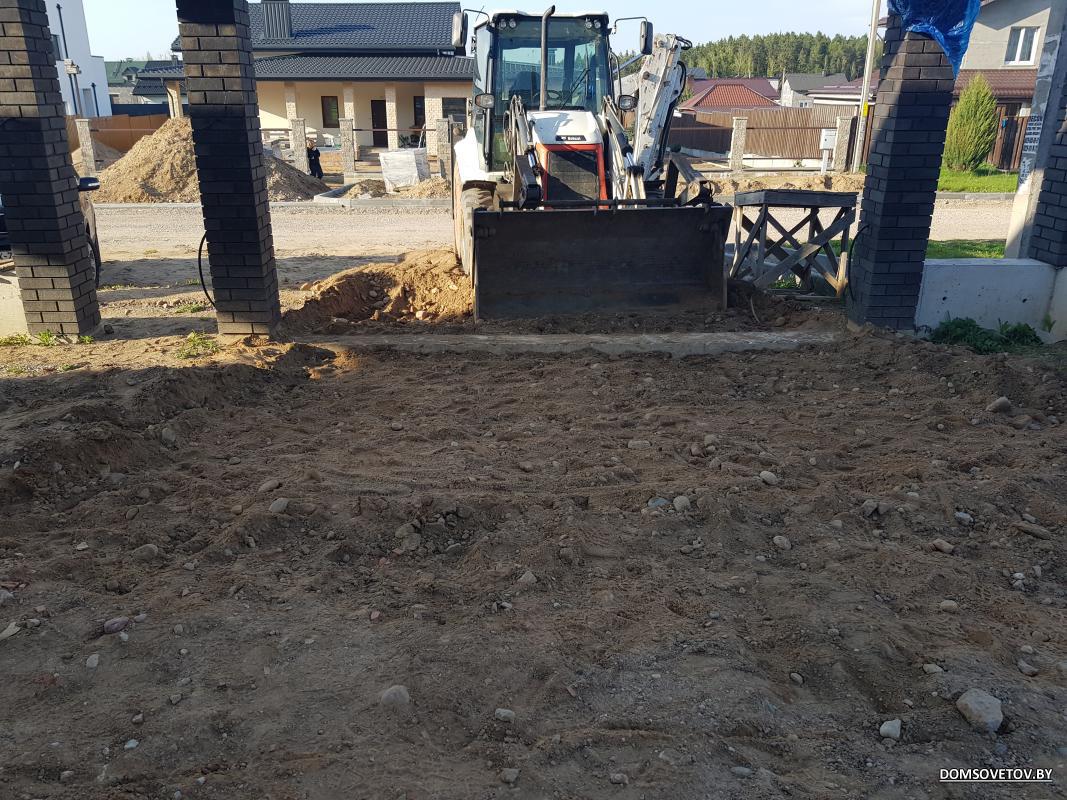

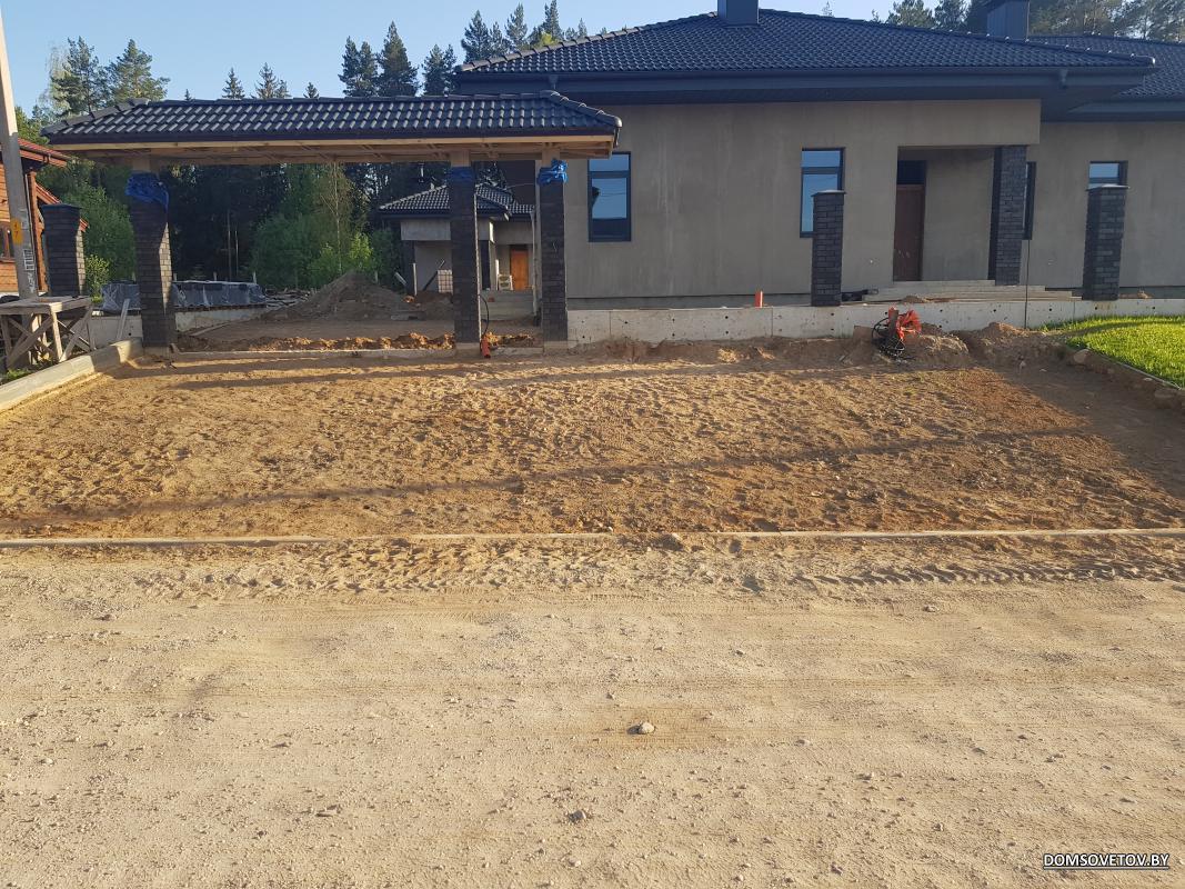

Готовим зону стоянки под залитие. Вроде бы только 10-15-20см убрали грунта, но со всей площади по итогу под 18-20м3.
Прокладываем закладные в разных местах где будет зиливаться бетон чтобы реализовать максимальную расширяемость по коммуникация на будущее. Сколько не планируй, но все равно не учтешь сразу и поэтому закладные под все нужные места вывожу где будет грунт чтобы в будущем можно было допровести все что надо.

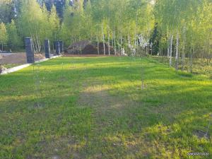

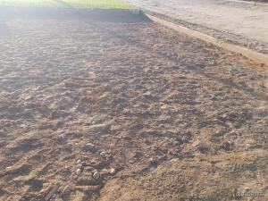

Облагородил слив из ливневого колодца в березки.

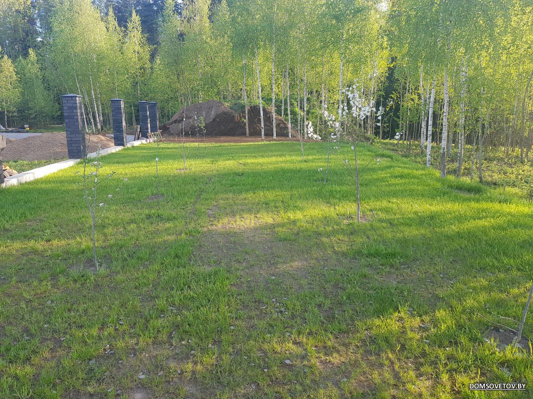

Сразу после раскопок ливневки пока все рыхлое разровнял и подготовил площадку. Надо еще протрамбовать тут и досею газон, семена остались с прошлого года, надеюсь они еще пригодны для использования.
Зацвела вишня, яблоня которую садил осенью. Красиво! Из саженцев только 2 черешни пока так и не проснулись. Я уже думал что наверное не прижились, но опытные местные садоводы говорят не спешить, до конца мая ждать.
