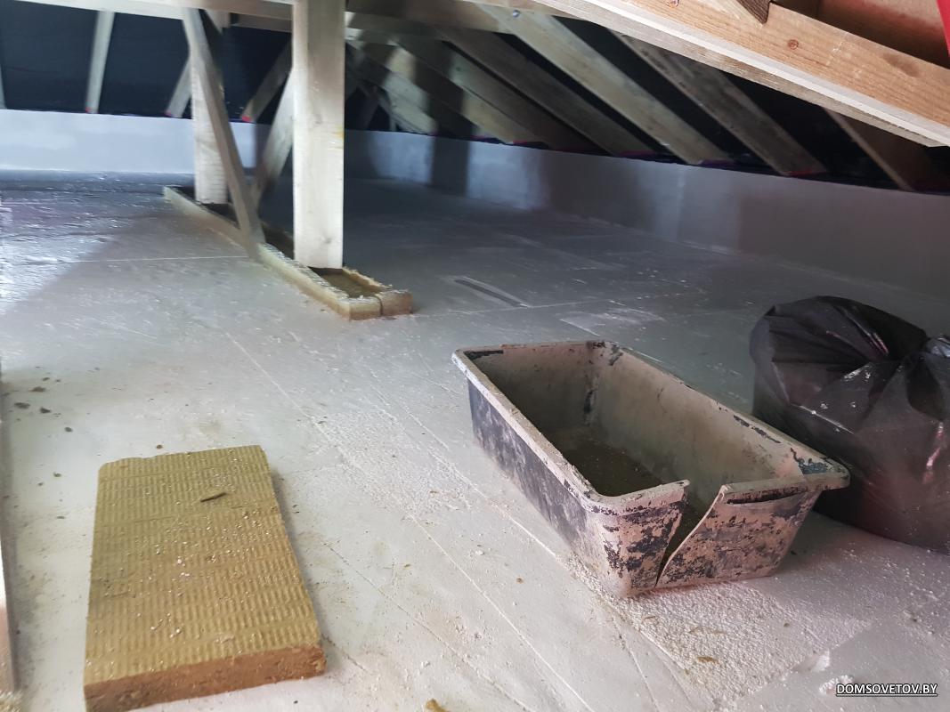

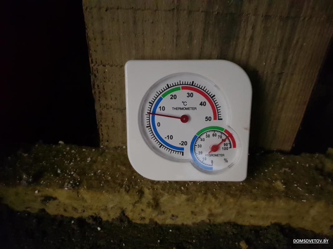

Если почитать как ухаживать за стяжкой, то там везде рекомендация 3-5-10 дней увлажнять после выполнения работ и избегать сквозняков. Сквозняков я избежать не могу потому что чердак, поэтому увлажняю раз в 2-3 дня и контролирую влажность. Она на удивление высокая тут. Спускаешь девайс с чердака на землю и через несколько минут он показывает 50-60%.

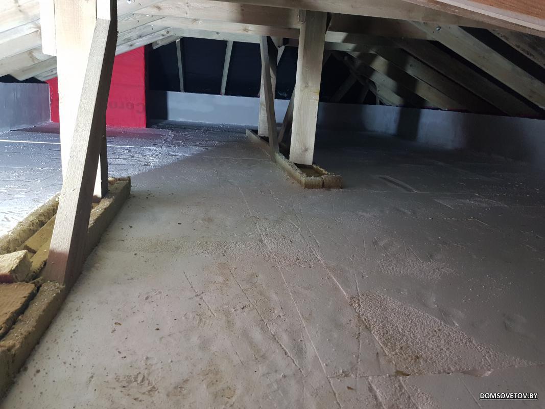

Закончил утеплять перекрытие бани. Тут намного ниже чем на доме, постоянно на коленках. Наконец-то этот этап закончен! Жду стяжечников.

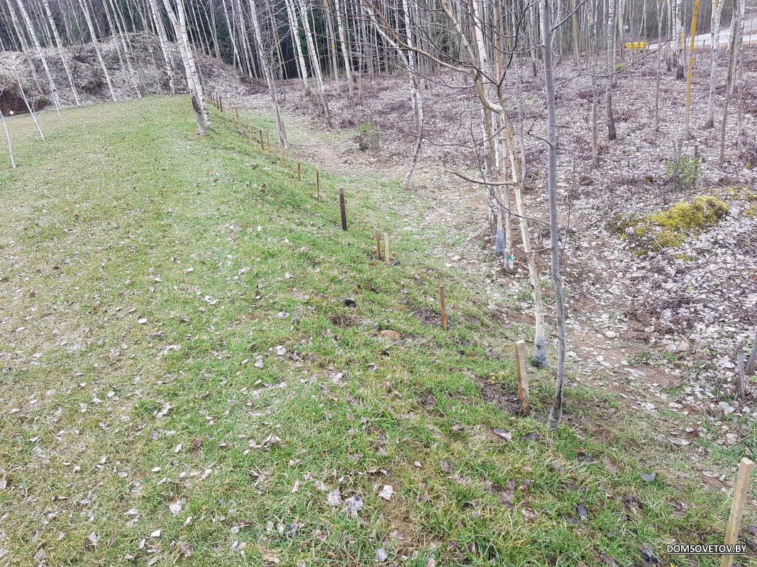

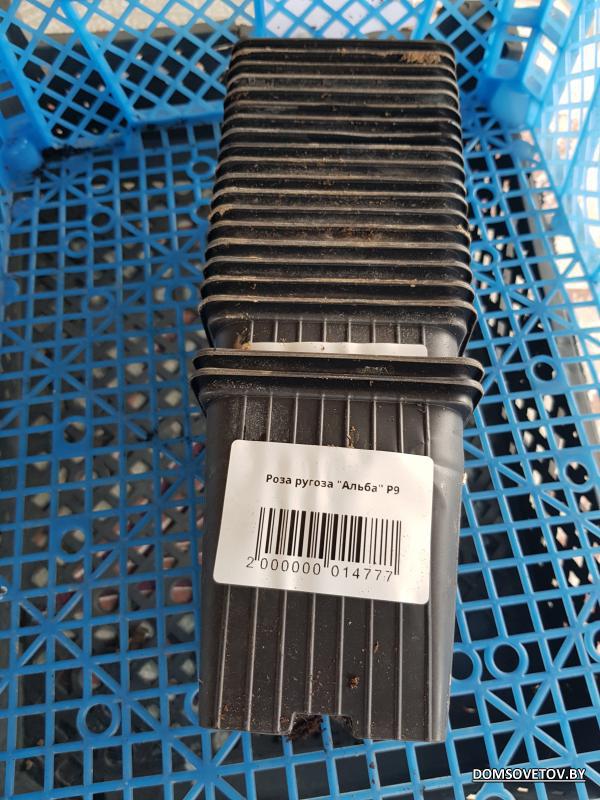

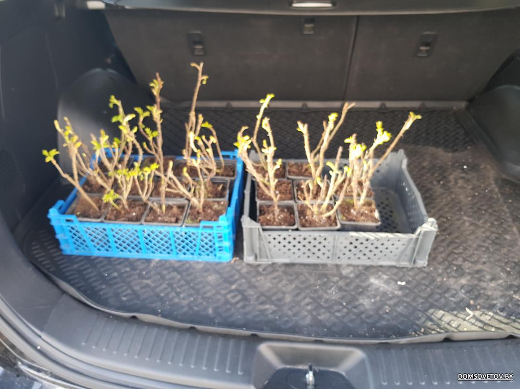

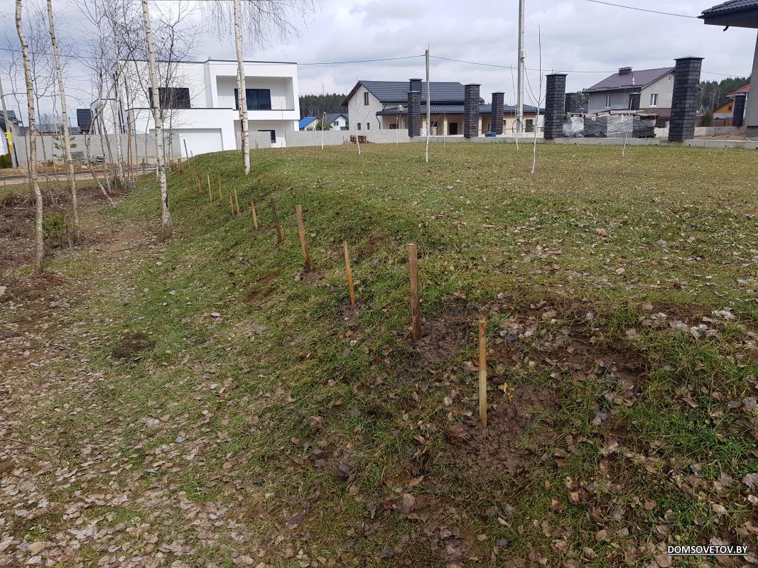

Используем весну чтобы продолжать озеленять зоны где это уже можно делать. Осенью стало ясно что вот этот склон не очень удобно обкашивать, он крутой + деревья. Пообщался с местными садоводами что посадить на склоне чтобы в будущем сократить уход за этой зоной, посоветовали шиповник. Почитал описание - вроде бы подходит: растет и на солце и в полутени, морозостойкий, неприхотлив, не требователен к почвам, много ветвящихся отростков которые и есть хорошо чтобы покрыть весь склон. Посадил 20шт через метр, буду растить живую изгородь из него.

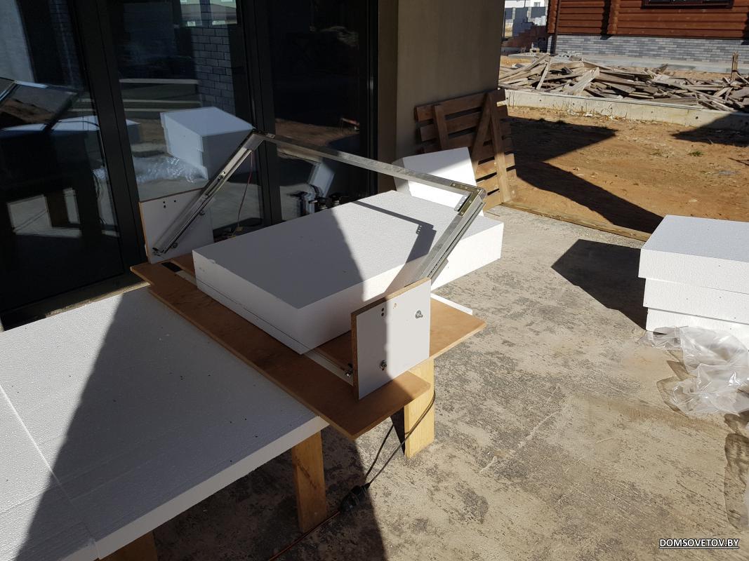

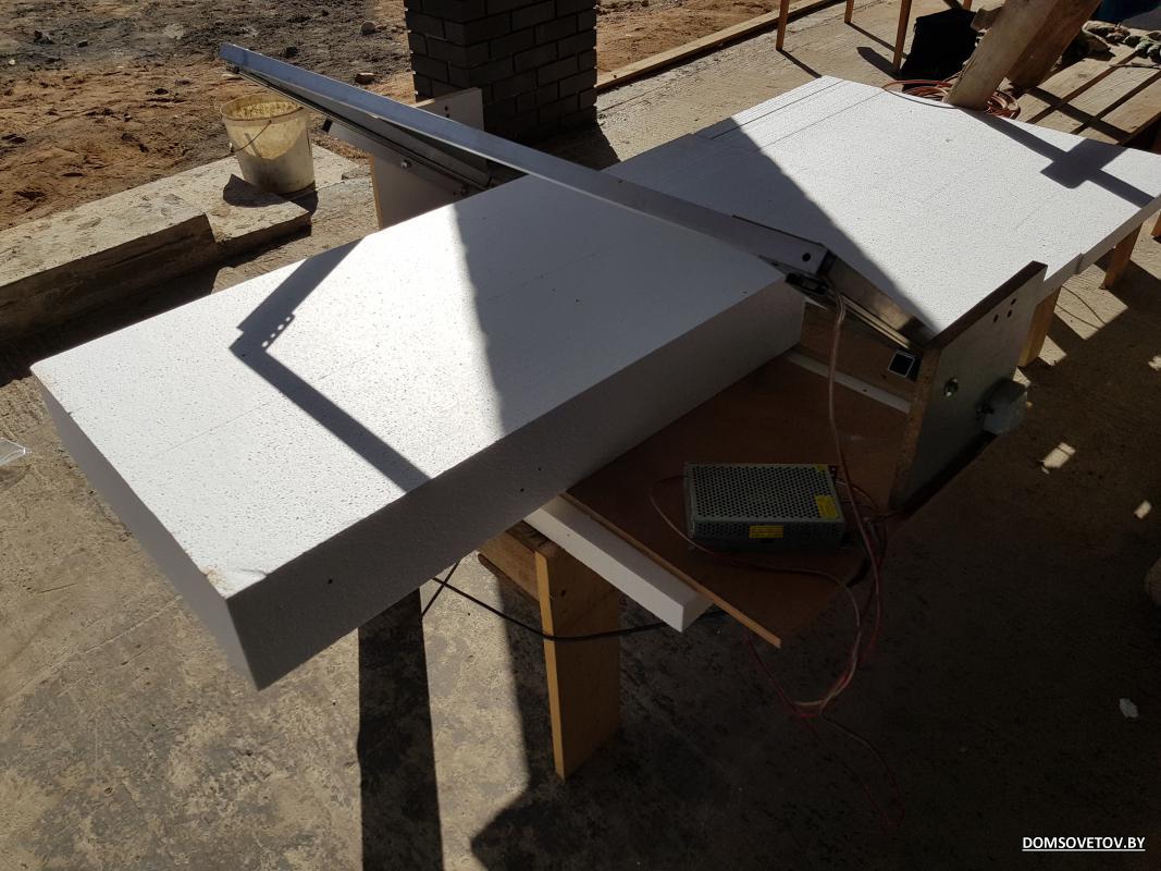

@mikola я вижу у меня остается много пенопласта фасадного толщиной 100 и 150мм. Надо его порезать на толщину 50мм и пойдет на утепление пола. Я помню говорили что есть у вас девайс для резки пенопласта. Все еще есть в наличии? Если да - можно будет у вас его по весне взять чтобы порезать свой оставшийся пенопласт?
Да, без проблем.
Съездил в гости к Николаю пару недель назад. Познакомились, пообщались, взял попользоваться его девайсом для резки пенопласта (фасадчики его козой называют почему-то), которого у меня осталось ~15м3. Распускаю его по 50мм, буду использовать для утепления полов по грунту. Тут конечно лушче ЭППС использовать, но раз остался пенопласт то и он пойдет в дело. Девайс режет пенпласт хорошо, но обязательно надо на свежем воздухе это делать чтобы не надышаться. Ну и нихромовую нить надо иметь в запасе потому как это расходник как я понял для этого прибора, перегорает/рвется эпизодически.

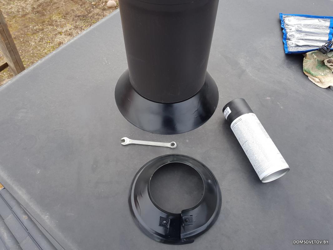

Обратил внимание что после дождей один из вент-каналов мокрый... Залез на крышу, посмотрел. Какие-бы строители не были толковыми, но во все и всегда надо вникать. Просто прорезали отверстие в металлической накрывке и замазали битумом. Естественно что за полтора года этот битум прохудился/растаял на солнце и появилась щель. Купил юбки, покрасил и поставил где пониже было и можно было добраться относительно безопасно: дымоход барбекю и фановая на бане. На самый высокий вент-канал где тоже фатовая пока страшно лезть...общаюсь с кровельщиками чтобы они поставили.

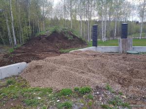

После подшивы надеюсь получиться закопать ливневку, сейчас обдумываю этот этап работы.

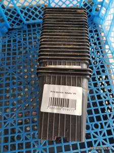

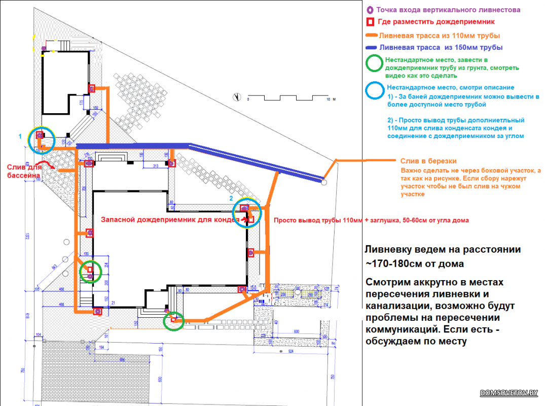

Подготовился к ливневке. Буду следовать следующей схеме:
Длина ливневой магистрали по длиной стороне получается ~50м. Это значит что при необходимости делать понижение 1-2см на 1м + изначальная высота дождеприемника 30см в ливневый колодец мы войдем где-то на глубине ~70см. Но по факту будет ~90см потому что ливневку надо понижать еще на ~20см по причинам которые описал ниже. В любом случае в ливневом колодце стоит доборное кольцо 90см которое позволяет не уменьшать рабочую высоту ливневого колодца.

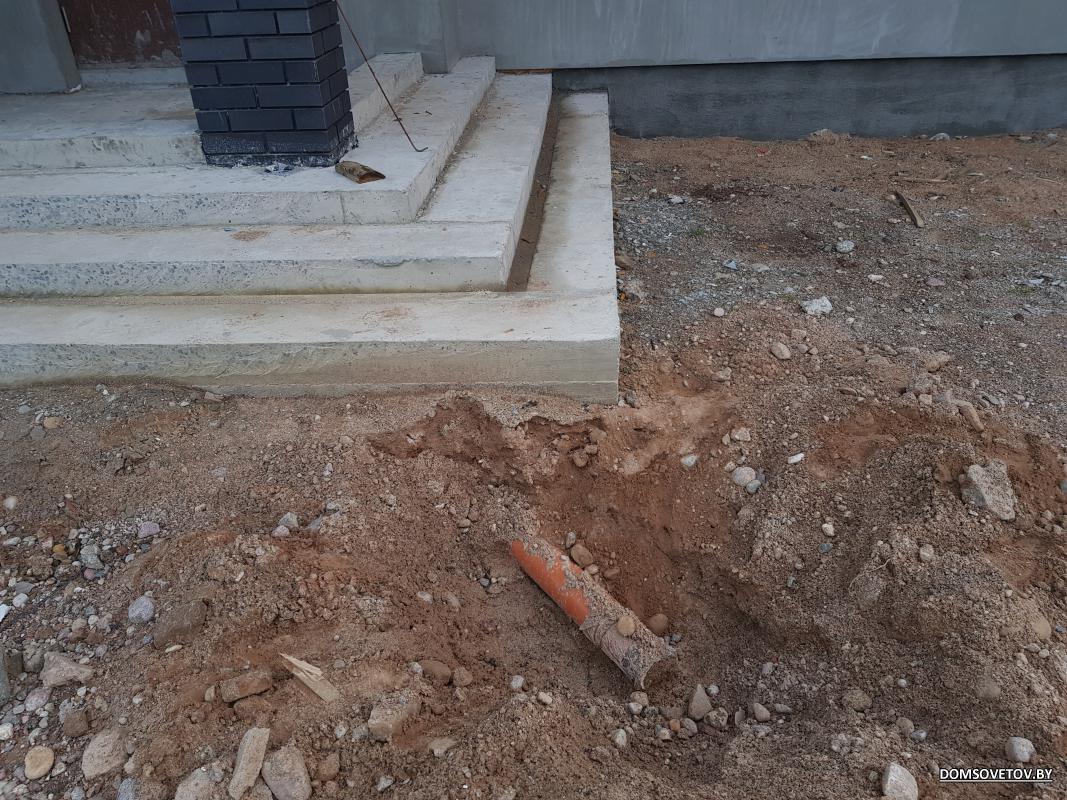

2 дождеприемника попадают на крыльцо и тут при бетонировании работ были сделаны закладные из 110мм трубы. Но вот сейчас когда прорабатывал всплыл вопрос - слив в дождеприемник должен попадать в корзинку для сбора мусора. Как только труба с крыльца уже в земле то корзинку как бы использовать уже невозможно потому что в корзинку должно капать сверху через решетку... Думал разбивать крыльца и встраивать сюда дождеприемник, но монолитчики сразу сказали что это плохая идея нарушать монолитную конструкцию, очень много надо разбивать + повредим трубу при демонтажа. Думал что косяк если честно...
Но хорошо что в стройке большинство косяков уже решено кем-то до тебя. Вот тут в видео застройщик сталкивается с такой же проблемой, точно также думает монолитить дождеприемник в монолит, но потом находит другое решение - небольшая кастомизация стандартного дождеприемника с подрезкой корзинки сбоку и заводит трубу ливнестока из земле в корзинку сбоку. По итогу вся конструкция работает как надо, все стандартно, обслуживаемо и просто. Такой подход и буду использовать у себя на крыльцах: доборные элементы чтобы увеличить высоту дождеприемника, подрезка корзинки сбоку. За счет этого глубина ливневки еще на ~15-20см увеличивается, но для меня это наилучшее решение.

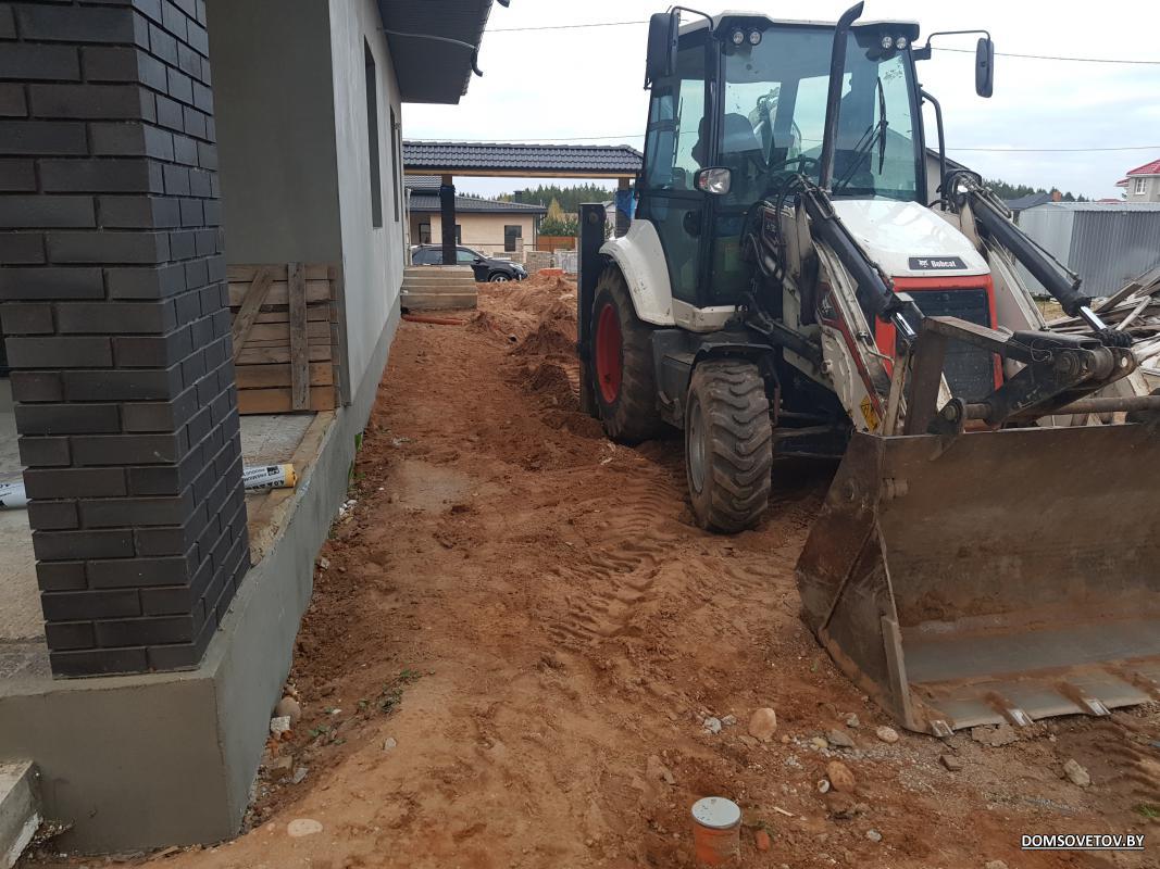

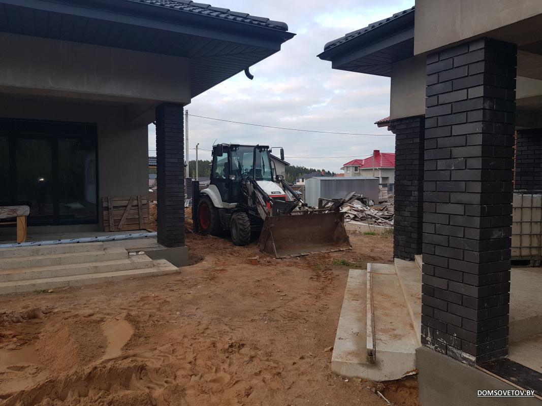

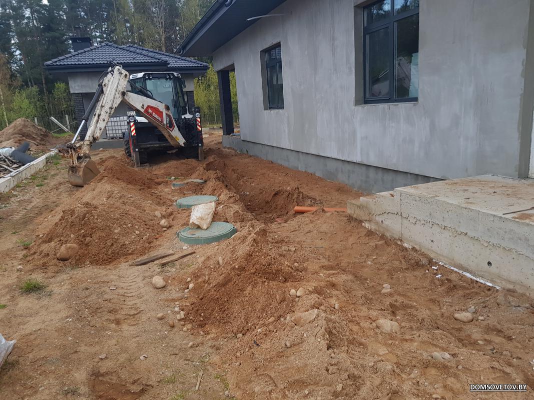

Сзади участка подсыпаю понижение в фундаменте для заезда чтобы трактор смог заехать на участок.

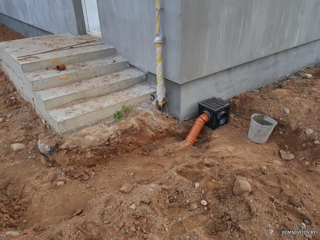

Вот так выглядят закладные под ливневку из крылец из-за которых придется понижать всю ливневку.
Ливневка в процессе.
Так как ливневка глубокая и без трактор не обойтись то объединяю этот этап с другими работами где можно использовать технику: фомирование основания под теплую отмостку + формирование автостоянки для последующего залития бетонного основания.
Насчёт ввода ливневой магистрали в колодец на глубине 70-90 см - не беспокойтесь. У меня врезка на глубине больше метра.
Кстати, а ливневого колодца на вашей схеме не нашел....
Я как-то ожидал что ливневка повыше будет, но когда метр или больше глубина залегания то вручную копать длинные магистрали никак.
Ливневый колодец уже сделан, поэтому не обозначал изначально. Добавил обозначение + на фото также виден - находится в углу участка.
