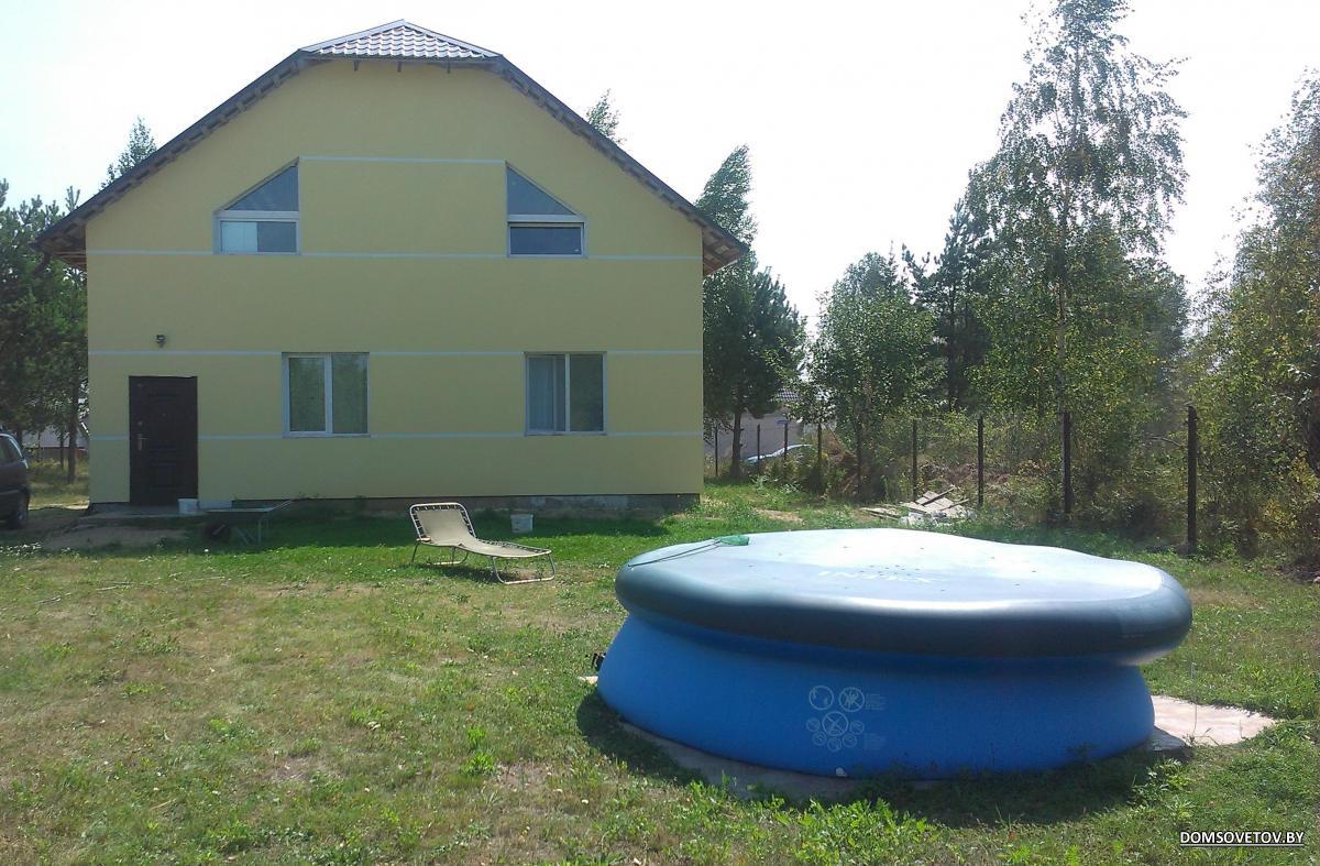

Однокласник переехал в дом в мае, вложил 70к, 2 этажа с отделкой НЕДОРОГОЙ правда дом небольшой 7х10.
И у него нету понтов, просто дом для жизни а не показухи. Делал все сам кроме кладки стен.
Надеюсь не обидется что я его дома фотку выложу

Dobrinia, а бассейн всегда накрывать надо? че то мы укрывкой мало пользовались...

Дак на любителя, у человека там падает в него мусор....

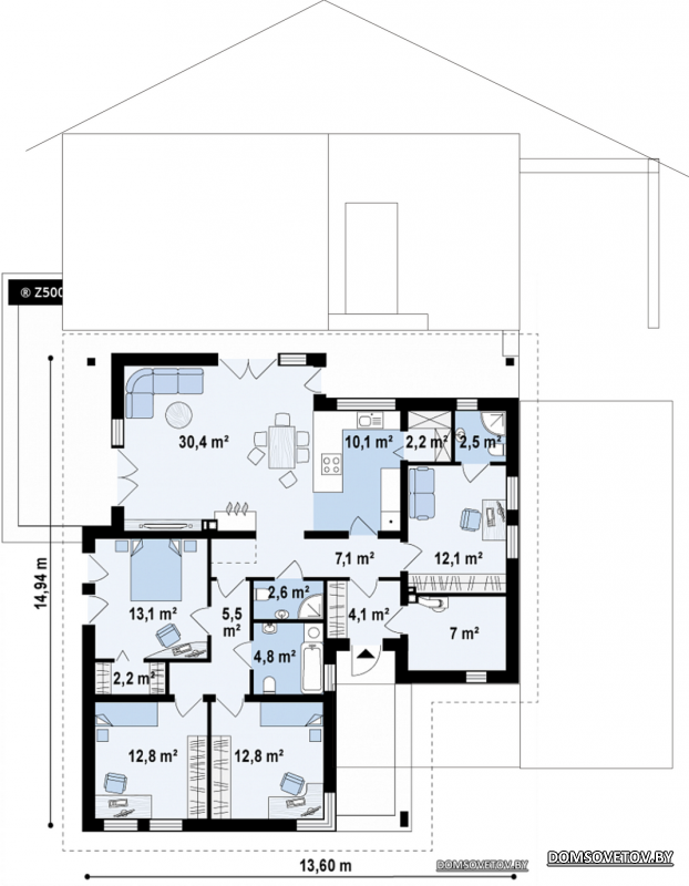

Вы противоречите сами себе. С одной стороны вы считаете что дом должен быть экономичным,компактным - с другой -
Дом 172м2 из них гараж 35м2 и котельная 16м2 с отделкой проще некуда. Так вот, уже закрадывается мысль что на выходе учтенный в смете минимум 150К и выскочит
Вы привели 3 цифры - которые превышают цифры приведенного мной дома. Я полностью отказываюсь от гаража в доме - а вместо него хочу 3 спальни (!!!) у вас гараж 35 - у меня 3 спальни 36. У вас топочная 16 у меня - 7. У вас площадь 172 - у меня 129. Я вам скажу, у вас дом с размахом и запасом. Посмотрите пожалуйста проект, на котором остановился я еще раз http://z500.pl/projekt/723/Z204_bG,w...m-pokojem.html
Проект,который выбрал я - содержит 4 спальни - это плащадь ваших гаража и топочной, я не говорю уже про все остальное.
План крыши и фасады есть по ссылке,что я указал. Где вы видите возможность в данном проекте выйти за 150к? Поляки пишут что этот дом под ключ- меньше 100к. Уже с ламинатом и пр. Да без фундамента, на случай атомной бомбы,без 3хкотлов про запас,без трехметрового (как у нас модно) забора из бессера, чтобы соседи ахнули и т.д.

satmin1, Вам каждую дверь подписывать придется, как-то это не айс, имхо, и лабиринты такие, конечно...слишком много всего - в итоге как-то не комфортно...
Старый 01.10.2014, 16:24   #79 или 200583
Сообщений: 15,418
зато высокая изолированность.
навес можно удобно приторочить
Старый 01.10.2014, 16:27   #80 или 200584
satmin1
Регистрация: 11.03.2012
Сообщений: 58
cогласен, полное разделение зон - спальная зона,кабинет отдельно, кухонная-гуляльная зона + удобное расположение террасы - и из кухни выход и из зала - это удобно (из опыта).
